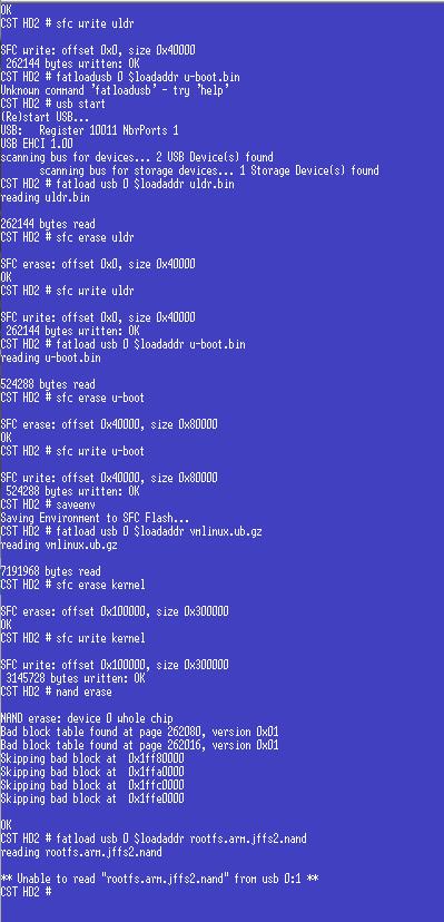

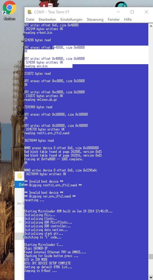

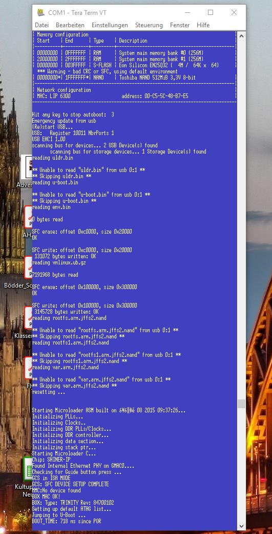

ich habe mich nochmal dran gesetzt aber leider immer noch kein Erfolg. Ist es auch möglich das ein technischer Defekt an der Box vorliegt und ein Bootvorgang nicht mehr möglich ist?
Habe die Dateien aus dem Board zur Recovery einer Trinity per Uart auf versucht auf die Box zu kopieren. Wobei immer beim einspielen des Images eine Fehlermeldung kommt!
Wenn dann Versuche das Image direkt vom Stick zu laden ( siehe Anhang Image Bild2) wird das Image eingespielt und mit ok bestätigt aber beim nächsten Start steht dort was von Ivalid boot device...
Ich bin leider etwas überfordert!

Beiträge: 1677
Has thanked: 22 times
Re: Trinity (v1) wiederbeleben
sorry, hatte dich komplett vergessen... :(
Tu mir mal einen Gefallen, lösche mal alle Dateien von deinem USB-Stick und kopiere nur alles aus diesem Zip drauf. Danach gehst du nach folgendem How-To vor:
HD2 (Alle Boxen!) - Recovery von Kernel und Image via USB
Und bitte dabei wieder mitloggen (warum machst du eigentlich immer Bilder, man kann auch den Text rauskopieren, wäre mir sowieso lieber), und zwar den Flashversuch als auch den anschliessenden normalen Bootversuch...
Bei mir sah das eben so aus, beachte zB mal die oben von mir schonmal angesprochenen Dateigrössen:
