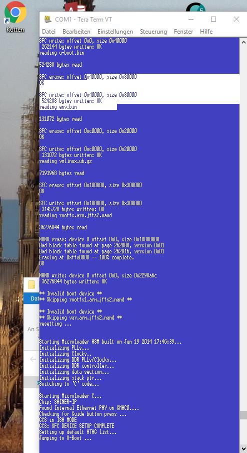

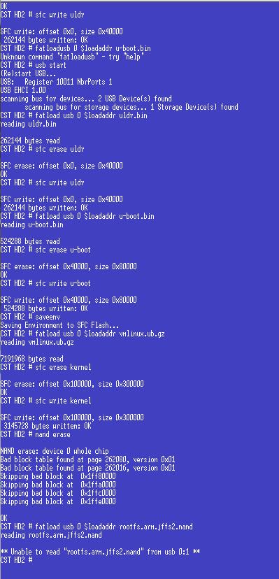

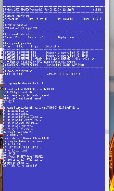

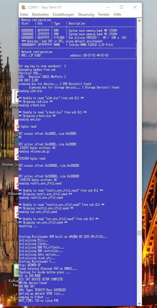

ich habe mich nochmal dran gesetzt aber leider immer noch kein Erfolg. Ist es auch möglich das ein technischer Defekt an der Box vorliegt und ein Bootvorgang nicht mehr möglich ist?
Habe die Dateien aus dem Board zur Recovery einer Trinity per Uart auf versucht auf die Box zu kopieren. Wobei immer beim einspielen des Images eine Fehlermeldung kommt!
Wenn dann Versuche das Image direkt vom Stick zu laden ( siehe Anhang Image Bild2) wird das Image eingespielt und mit ok bestätigt aber beim nächsten Start steht dort was von Ivalid boot device...
Ich bin leider etwas überfordert!

| 20000000 | 2FFFFFFF | RAM | System main memory bank #1 (256M) |
| D0000000 | D03FFFFF | S-FLASH | Eon Silicon EN25Q32 ( 4M / 64K x 64) |
*** Warning - bad CRC or SFC, using default environment
| 00000000*| 1FFFFFFF*| NAND | Toshiba NAND 512MiB 3,3V 8-bit |
| Network configuration |
| MAC: LIP 6300 address: 00-C5-5C-6E-41-2A |
Hit any key to stop autoboot: 0
3145728 bytes read: OK
Image Name: NI Apollo Kernel
Data Size: 2970296 Bytes = 2.8 MB
Load Address: 00008000
Entry Point: 00008000
Verifying Checksum ... OK
Loading Kernel Image ... OK
OK
