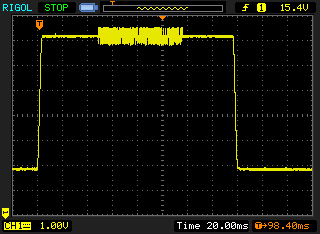

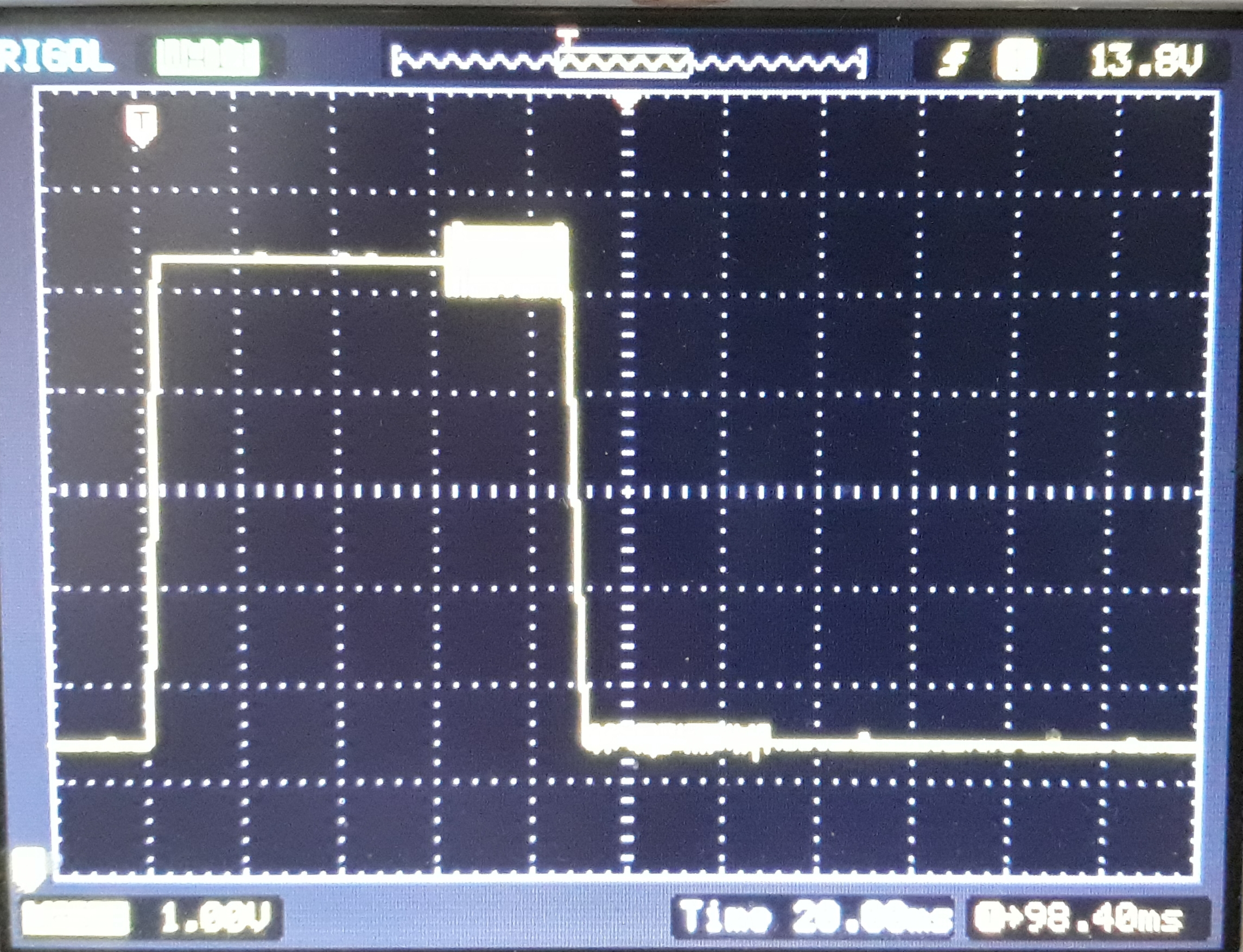

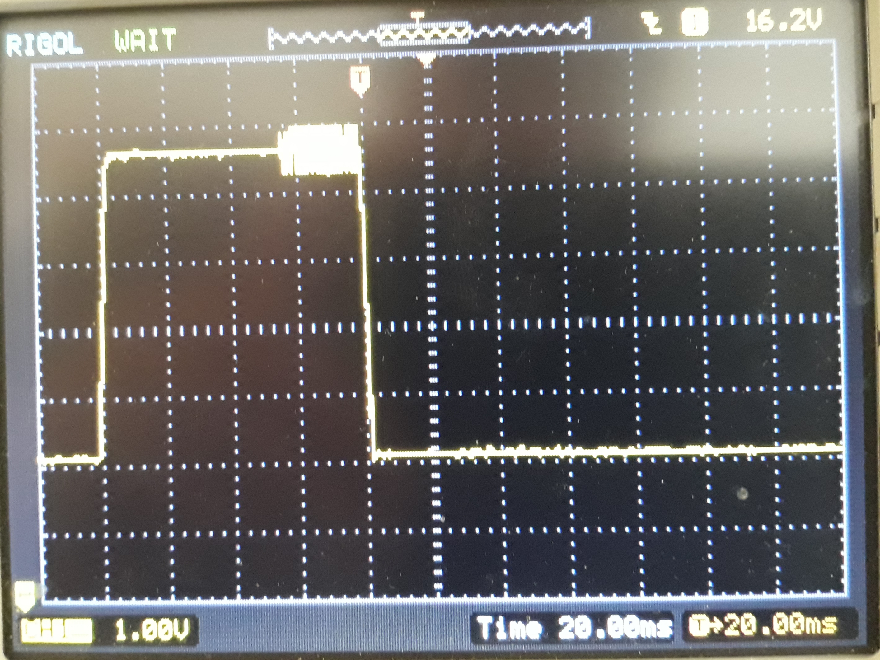

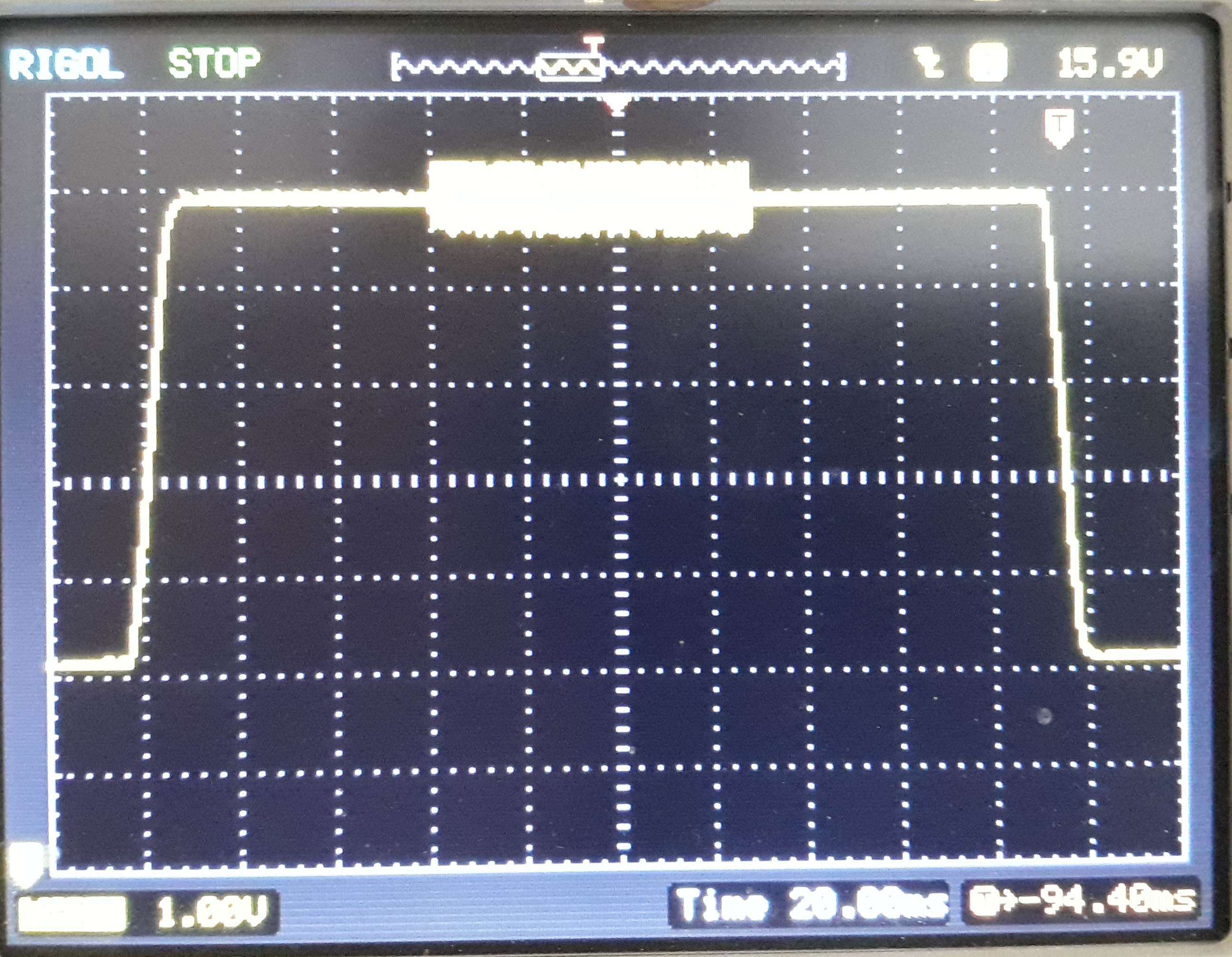

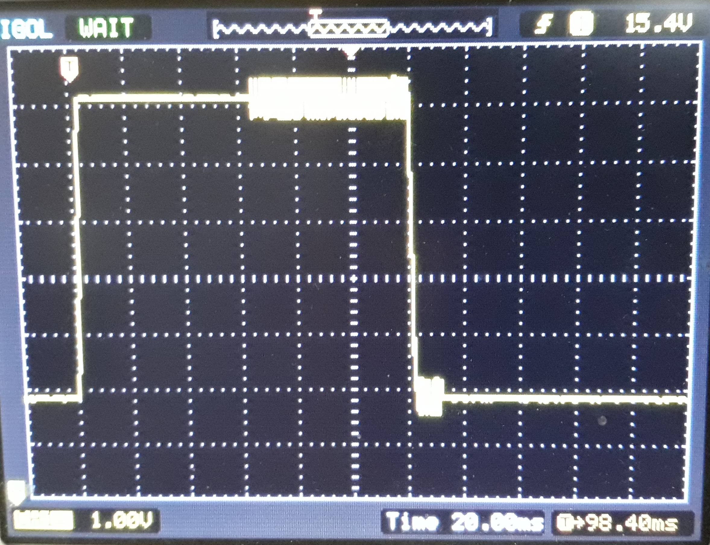

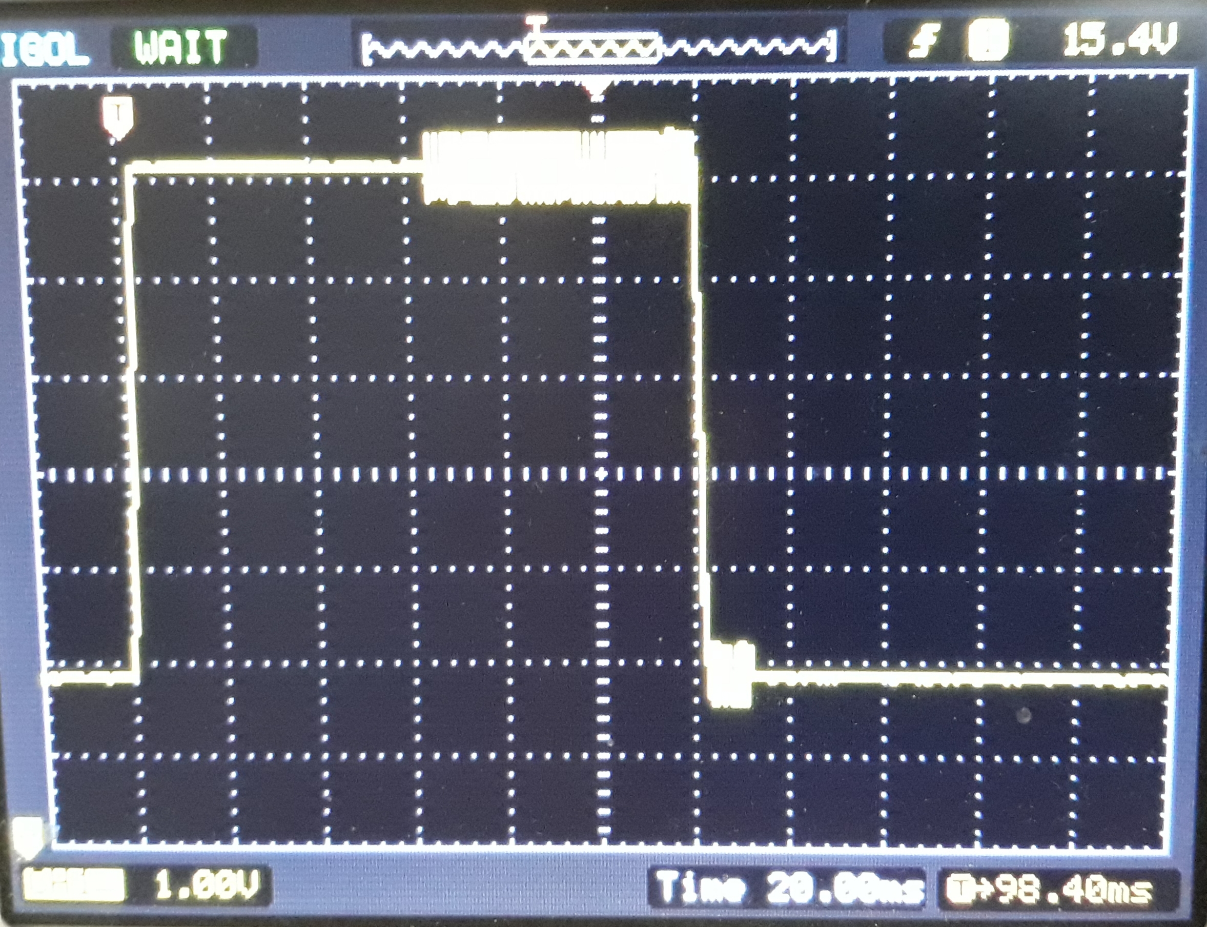

FEHLER GEFUNDEN!!!
Es scheint das Image zu sein. Der DiSeq Befehl von dem Receiver wird falsch gesendet.
Scheinbar bin ich wohl der einzige der mit der TANK das Unicable nutzen möchte.
Mein TV Schaltet die Versorgungsspannung hoch (200ms und sendet wärend dieser Zeit das Telegramm.
Der Receiver schaltet die Versorgungsspannung für das LNB auch hoch (80ms) und schaltet mitten im Telegramm die Spannung wieder runter.
Dadurch kann der Receiver zwar umschalten wenn kein Verteiler oder Zwischendose im Kabelstrang ist.
Das ist aber sinnlos. Wer will schon am Unicable nur einen Tuner betreiben.
Denke es sollte im Image änderbar sein. Da das 3.02 CST Image, das Cool-Stream.to Image und das NI Image das selbe Problem haben hat das wohl seit dem keiner benutzt.
Meine Hoffnung ist das jemand das im NI Image ändert damit mit der TANK/Trinity der Unicable Empfnag funktioniert.
Habe es gerade getestet. Habe jetzt folgende Verkabelung: TV >> In 2 >> Out 2 >> In 1 >> Out 2 >> Kabel zum LNB.
Der TV kann umschalten und Tuner 1 kann umschalten (Ohne Verteiler oder Dose angeschlossen)
Hier mal ein paar Bildchen...
1) TANK am Ausgang nach externen Verteiler
2) TANK am Asugang nach internen "Verteiler"
3) TANK am Ausgang
4) Mein TV (überall das selbe Signal)

Kann bestätigen dass Deine Änderungen damals übernommen wurden.
Habe das letzte NI Image installiert.
Die Höhere Spannung ist länger eingeschaltet und das Telegramm wird etwas Später gesendet. Aber das Telegramm wird nicht komplett gesendet bevor der Spannungspegel singt.

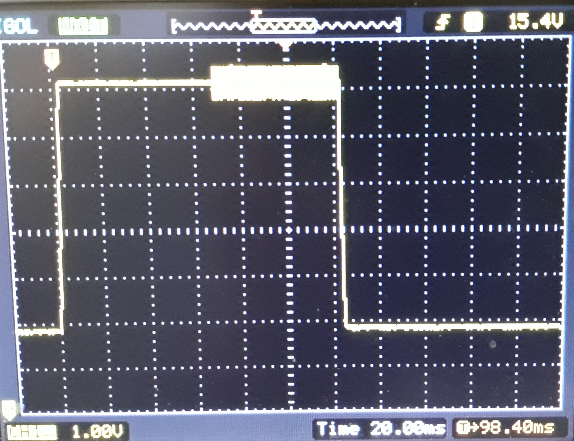

Hier noch die beiden "Bildchen" aus dem NI-Image:
1) Unicable:
2) Unicable 2 / JESS:
Zuletzt geändert von gnorf am Do 22. Aug 2019, 18:28, insgesamt 1-mal geändert.

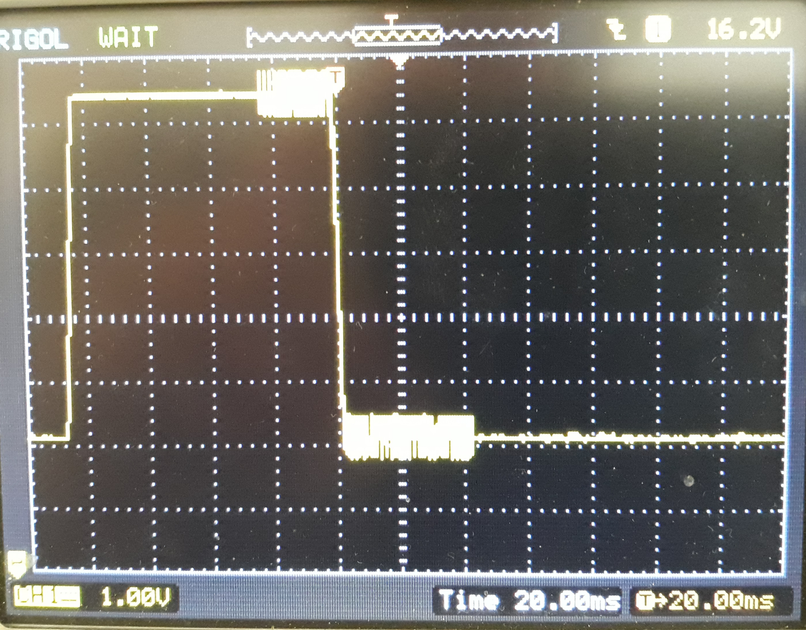

Nightly Image ist drauf und läuft einwandfrei Umschalttiming ist jetzt auch OK. Erster Test mit dem Loop-Kabel lief aber noch nciht erfolgreich.
Hier schon mal das wohl letzte Oszillogramm (jetzt aber mal in schön :grinning: )
