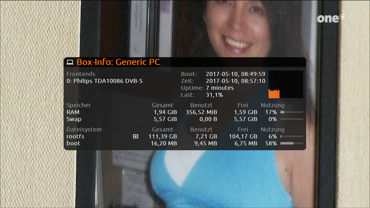

Im ersten Anlauf ist auf dem Jessie-PC der native Build soweit durchgelaufen.
("apt install libbluray-dev" könnte man noch zu den PreRequisiten zufügen)
Da aus den Vorversuchen die TT-S2 - Treiber schon drauf waren, ist das Ganze mit Bild und Ton auch schon gelaufen.
Bei den ersten Kunststücken (UHD-Sender anschauen oder knapp 8000 Services von 42E bis 30W in der Sektion "Alle" von 'num' nach 'abc' sortieren) ist das aber zum Stillstand gekommen. Funktion oder Probleme der CI/CA-Unterstützung konnte ich erstmal garnicht untersuchen.
