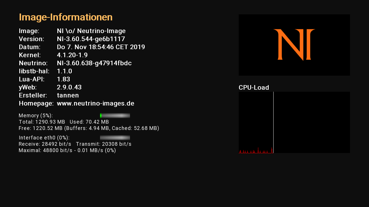

ich habe mir jetzt die VU+ Zero 4K Kabel gekauft und bin seit 2 Stunden am testen im Kabel von Unitymedia natürlich mit NI Neutrino (Eigenbau)lovetrain74 hat geschrieben: ↑Do 7. Nov 2019, 10:40ich bin auf der Suche nach einem anständigen 4K DVB-C Receiver
auch wenn es noch Beta ist läuft das Neutrino schon mal richtig gut
vielen Dank an all die User die sich hier einbringen und Neutrino auf so vielen Boxen Lauffähig machen hier kann man sich nur bedanken für die Arbeit
die Sie in der Freizeit hier investieren nochmals vielen, vielen Dank !!!
Nachtrag: die Plugins laufen noch nicht da muss die msgbox wohl noch angepasst werden aber ich denke mal das kommt auch noch.

Neutrino HD by NI Eigenbau mit VU+ Duo 4K SE DVB-C/DVB-T2 und VU+ Uno 4K SE DVB-C im Kabel von Vodafone

THX !!! hab auf die schnelle mal selbst gebaut alle plugins also welche ich verwende laufen jetzt auch auf Anhieb auf der VU+ Zero 4K
Ansonsten bin ich mit der Stabilität von Neutrino auf der VU+ Zero 4K sehr zufrieden ich bin sogar der Meinung das Neutrino auf der VU+ Zero 4K besser als auf der HD51 läuft alles vom Kabelanschluss betrachtet.
Eine Frage hab ich aber noch, bei der HD51 konnte man für das umschalten ich glaube das war in den Einstellungen für Video das Bild beim zappen auf schwarz zu stellen das ist hier nirgends zu finden.
Beim umschalten gibt es immer ein Standbild schwarz wäre da besser vielleicht lässt sich das noch mit einbauen.

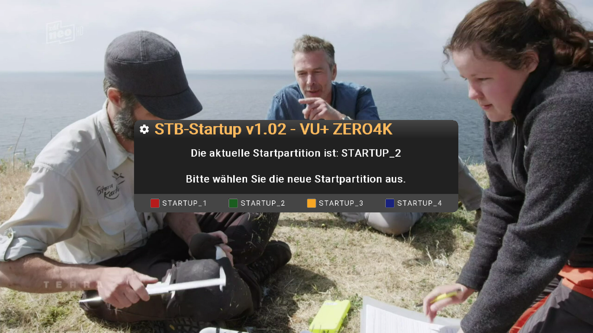

Hallo, ich nutze die Uno4kSE ebenfalls am Kabelanschluss, bin ebenfalls von der Funktionalität und der Stabilität in dem frühen Stadium begeistert. Einige Kleinigkeiten zum Fixen wollte ich noch in diesem Zusammenhang benennen:
-Nach Aufruf von Multiboot muss ich noch Neustart zum Partitionswechsel aufrufen
-Bei der Zugangssteuerung werden keine Module erkannt
-Tuxboxcommander läßt sich nicht starten
-Fritzcallmonitor geht seit heutigem Nightly Image
-Onlineupdate bleibt stehen bei "killing Neutrino"
Sicherlich sind das Sachen, die nach und nach behoben werden. Besten Dank für die geleistete Arbeit !
