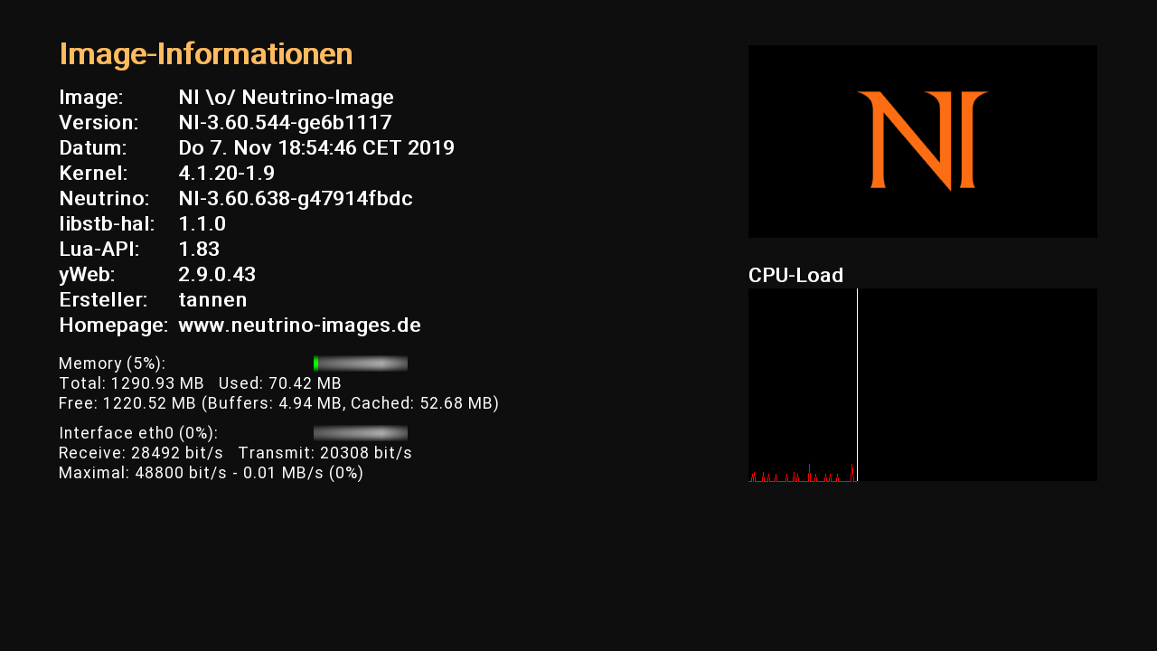

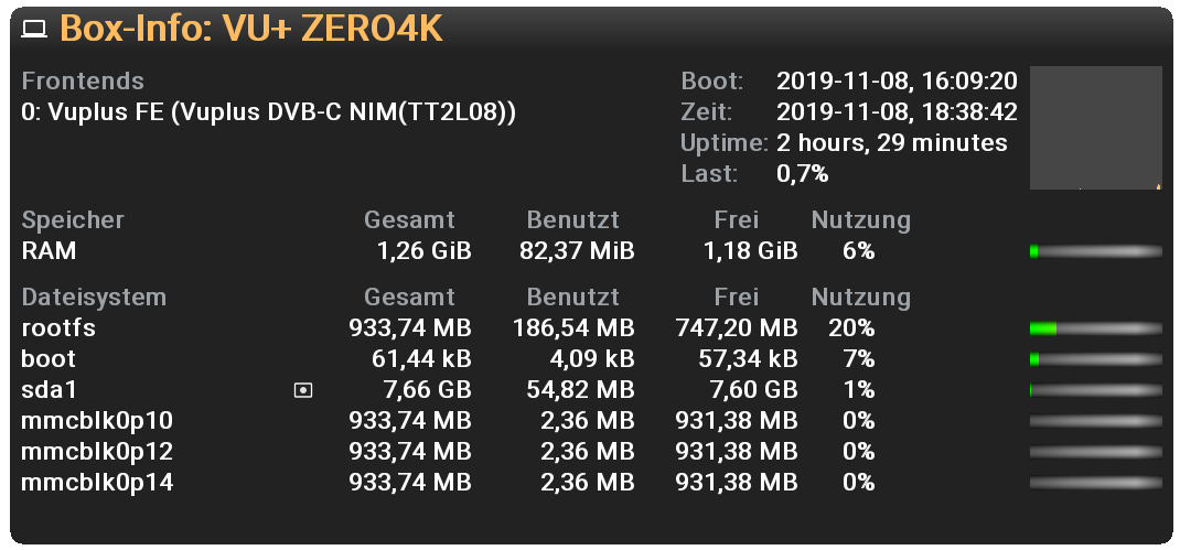

ich habe mir jetzt die VU+ Zero 4K Kabel gekauft und bin seit 2 Stunden am testen im Kabel von Unitymedia natürlich mit NI Neutrino (Eigenbau)
auch wenn es noch Beta ist läuft das Neutrino schon mal richtig gut :ok_hand:
vielen Dank an all die User die sich hier einbringen und Neutrino auf so vielen Boxen Lauffähig machen hier kann man sich nur bedanken für die Arbeit
die Sie in der Freizeit hier investieren nochmals vielen, vielen Dank !!!
Nachtrag: die Plugins laufen noch nicht da muss die msgbox wohl noch angepasst werden aber ich denke mal das kommt auch noch.
msgbox <open remote control>: No such file or directory

also Beta Image für VU+ vom NI gibt es auch hier (ni360-201911080550-arm-vuzero4k_multi_usb.zip) musst das USB Image wählen entpacken und auf einen USB Stick ( FAT 32 )
https://neutrino-images.de/neutrino-ima ... 911080640/
Box am Netz Schalter AUS - USB Stick rein Netz Schalter EIN Image wird geladen VU+ LED geht von Hell in Dunkel warten !!!
VU+ LED blinkt blinkt Netz Schalter AUS ! USB Stick ab und Box am Netz Schalter EIN und warten NI Image startet Box einrichten fertig.

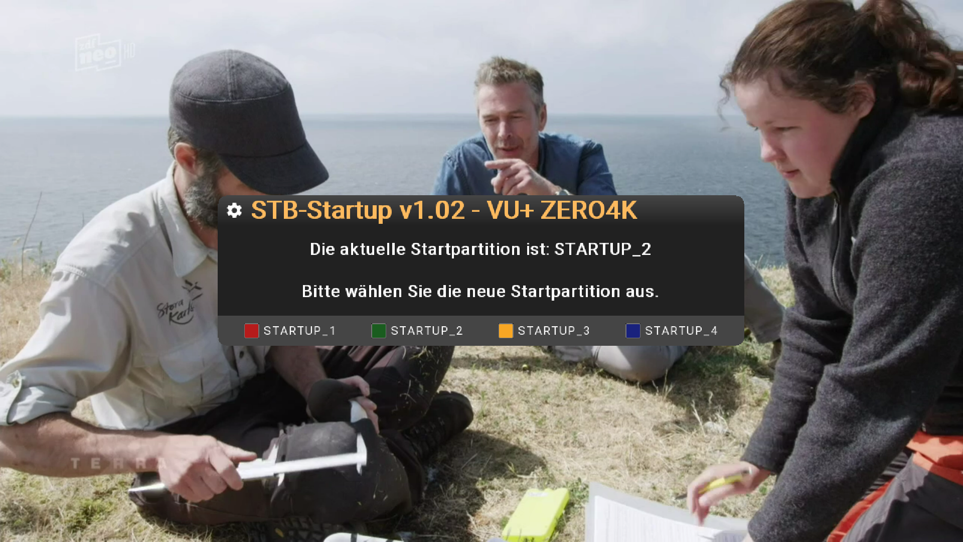

Hallo, ich nutze die Uno4kSE ebenfalls am Kabelanschluss, bin ebenfalls von der Funktionalität und der Stabilität in dem frühen Stadium begeistert. Einige Kleinigkeiten zum Fixen wollte ich noch in diesem Zusammenhang benennen:
-Nach Aufruf von Multiboot muss ich noch Neustart zum Partitionswechsel aufrufen
-Bei der Zugangssteuerung werden keine Module erkannt
-Tuxboxcommander läßt sich nicht starten
-Fritzcallmonitor geht seit heutigem Nightly Image
-Onlineupdate bleibt stehen bei "killing Neutrino"
Sicherlich sind das Sachen, die nach und nach behoben werden. Besten Dank für die geleistete Arbeit !
