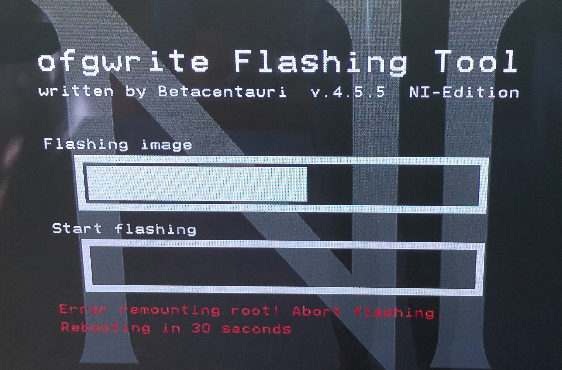

- ein online update des aktuellen :NI:-nightly-image in die gleiche partition bricht das ofgwrite-flashing tool zzt. mit der meldung im angehängten foto ab.
setconsole erbringt bis dahin.....

ein komplettes flashlog kann ich zzt. leider nicht liefern....
falls nötig bitte ich um rückmeldung und unterstützung ....müsste dann nämlich ein usb-seriell-adapter raussuchen und zum laufen bringen!

dryeye hat geschrieben: Di 10. Dez 2019, 10:10 - ein online update des aktuellen :NI:-nightly-image in die gleiche partition bricht das ofgwrite-flashing tool zzt. mit der meldung im angehängten foto ab.
habe es hinbekommen....
habe erst aus einer anderen bank von hand zurück auf nightly 3.60.588 geflasht....
dann konnte ich aus diesem image auf die aktuelle version 3.60.596 flashen.
aus var/tuxbox/config werden die dateien....
rssreader.conf
logomask.conf
und
luawetterapp.conf
nicht in das neue image übernommen.
