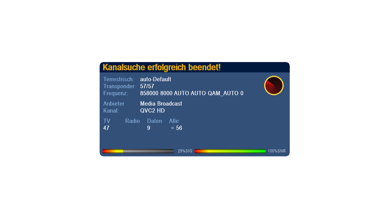

BPanther hat gestern den Bug für die Tuner Einstellungen in Neutrino ergänzt
Ich habe das gestern getestet funzt einwandfrei !!!
Vielen Dank dafür jetzt kann man mit der VU+ Zero 4K auch DVB-T2 schauen falls das Kabel TV mal ausfällt.
Im Git ist es wohl auch schon
THX @ BPanther
