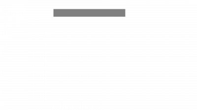

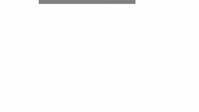

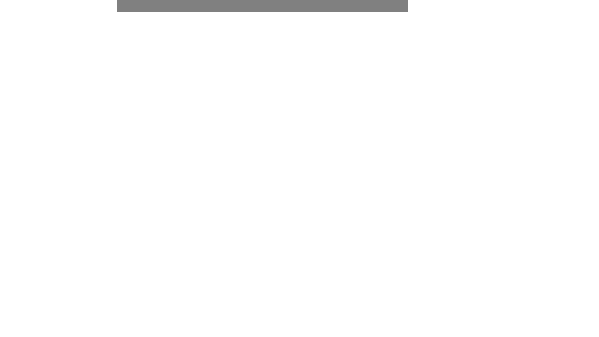

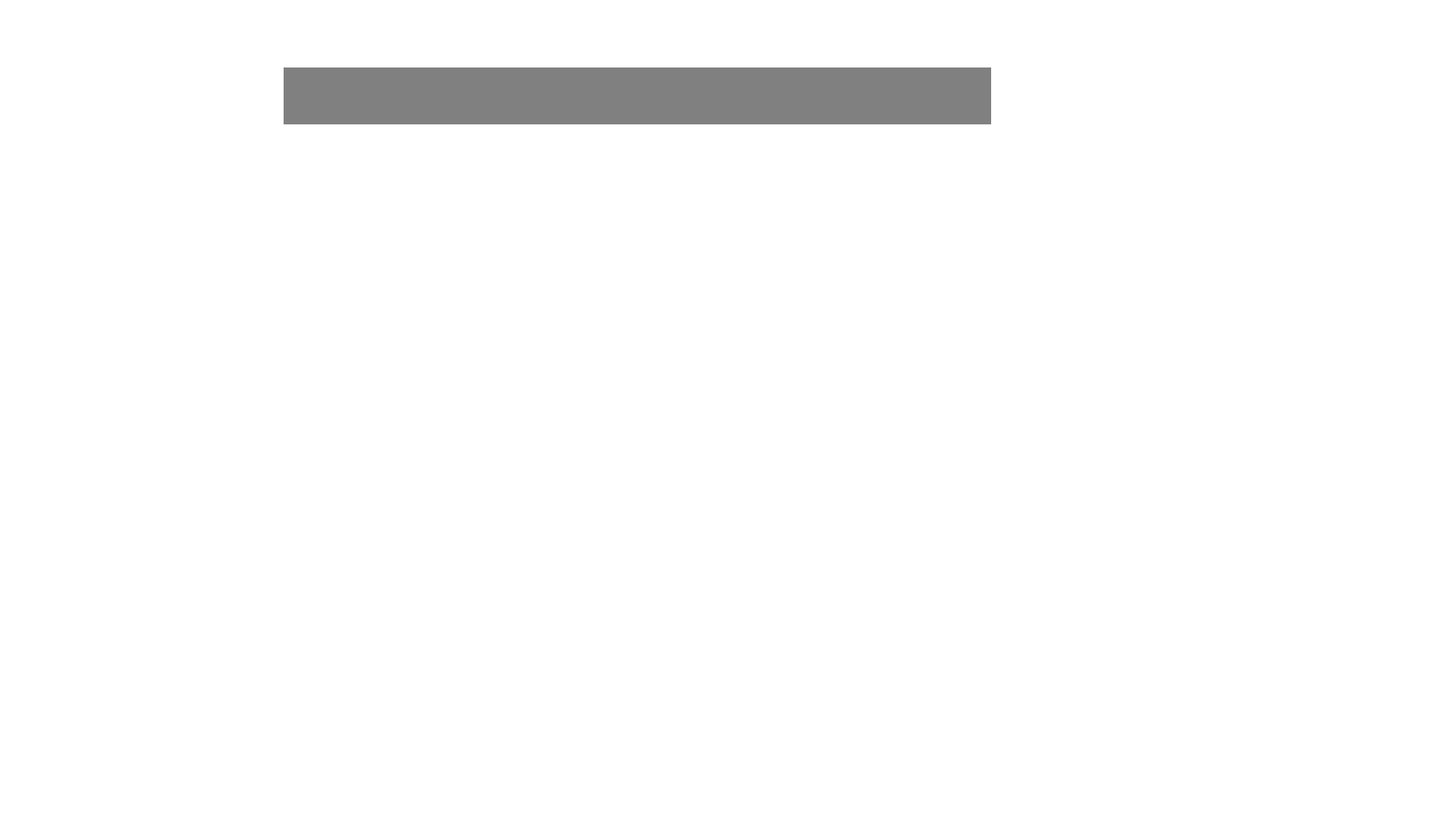

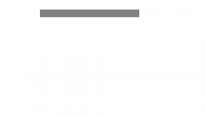

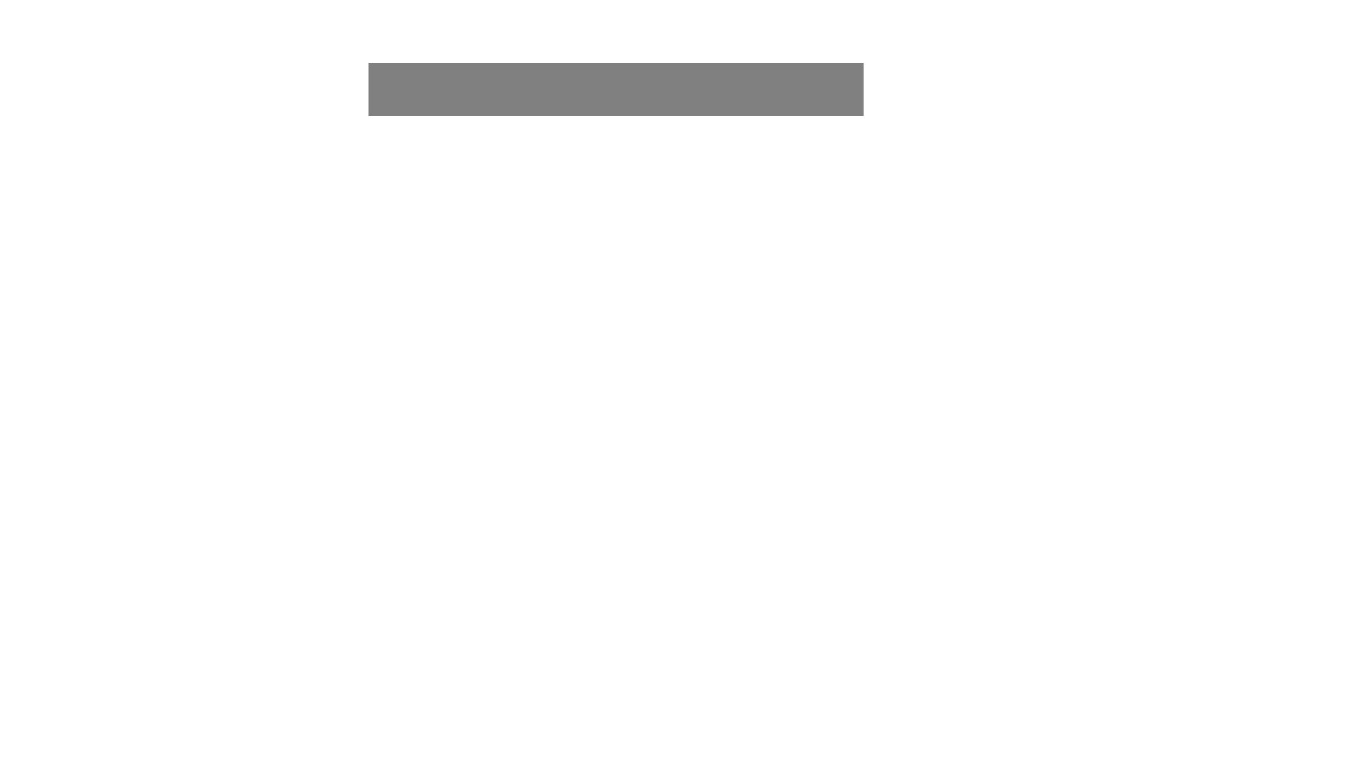

habe hier folgendes eruieren können....
die beispiel-logomaskierung mit diesen parametern..
steht abhängig vom 4:3 anzeigeverhalten sowohl unter 720p und 1080i an unterschiedlichen stellen....
siehe screenshot für
1. letterbox
2. vollbild
3. panscan
ich werde morgen mal meine logomask.conf überarbeiten....in dem ich alle maskierungen in meinem standard-videomode 1080i letterbox neu anlege.
ich vermute das wäre ein erstes workaround, da die masken ja über logomask.so an- und abschaltbar sind.
meine zzt. voreingestellte logomask.conf habe ich von hd02-zee² übernommen.
ac10040900012779,620,40,350,20,620,40,350,20,620,40,350,20,521,700,89,75,620,40,350,20,620,40,350,20,620,40,350,20,620,40,350,20,MCFF808080,siehe screenshot für
1. letterbox
2. vollbild
3. panscan
- Beiträge: 1474
- Has thanked: 67 times
- Been thanked: 34 times
Re: Zgemma h7s Bugs
@vanhofen
vielen dank für deine hilfe ...
es besteht eigentlich kein handlungsbedarf!
nachdem ich meine voreingestellten logomasken alle mittels logoset.so um einen pixel hin- und hergeschoben habe...und diese werte dann damit neu in der logomask.conf hinterlegt waren ....
....kann ich sie nun auch wieder über logomask.so korrekt an- und ausschalten.

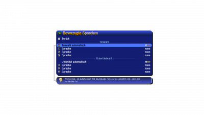

Re: Zgemma h7s Bugs

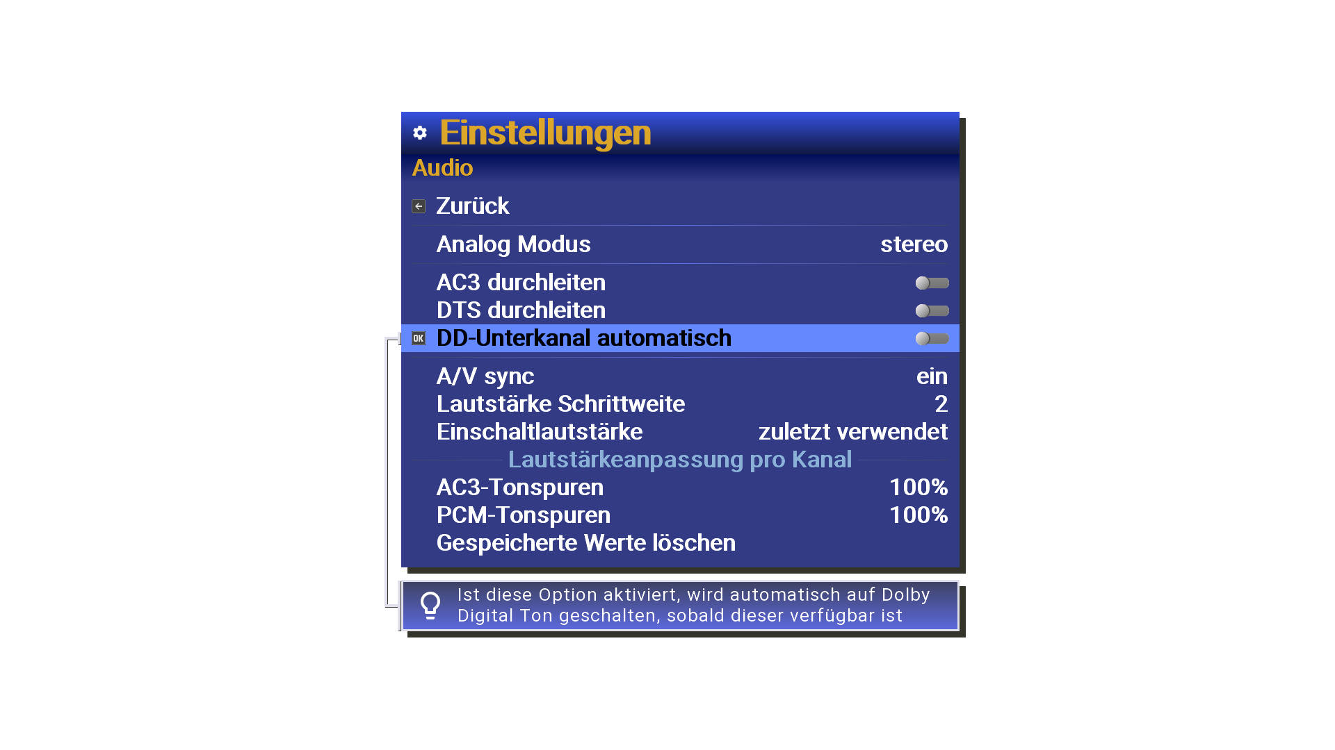

meinst du die gewählte Sprache, also zB die englische Tonspur? Wenn ja, wie steht bei dir Menu->Einstellungen->Sprache->Bevorzugte Sprachen->Tonwahl automatisch ??? Vllt übergeht das (wenn auf "ein") die gewählte Ton-Option?

habe gerade erst deine frage gelesen.
mit diesen einstellungen habe ich auch schon erfolglos gespielt. leider kann ich die aktuelle nicht prüfen...da ich zzt. auf der arbeit bin.
edit
@don

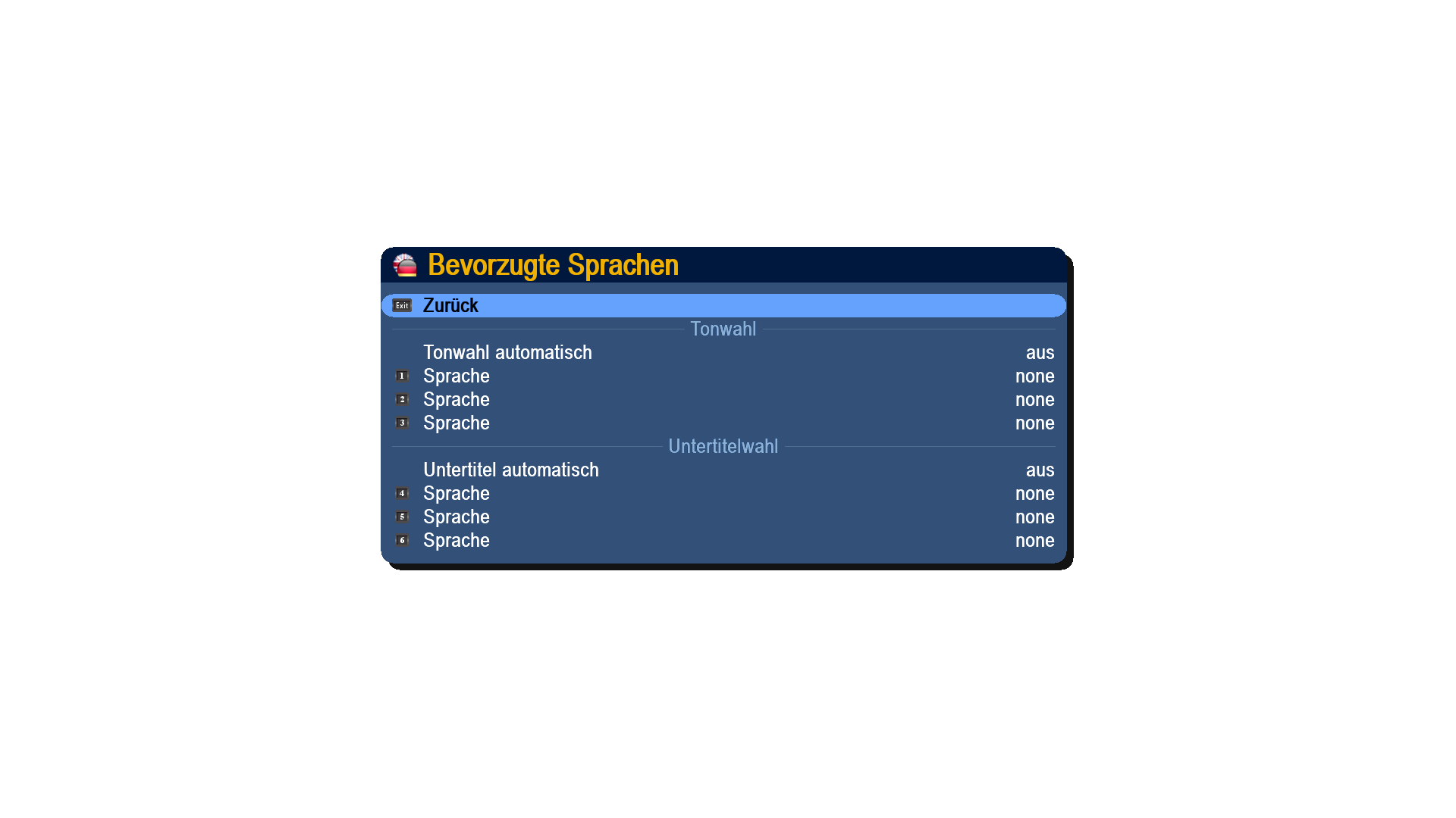

- Beiträge: 1474
Re: Zgemma h7s Bugs
@satbaby
@team

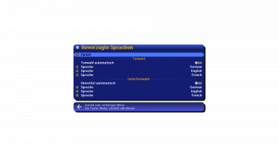

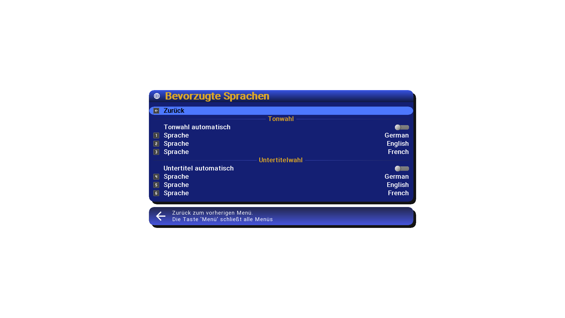

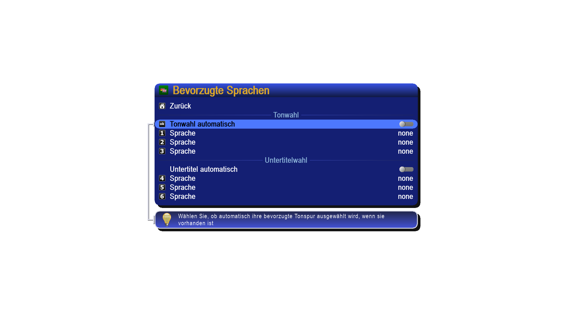

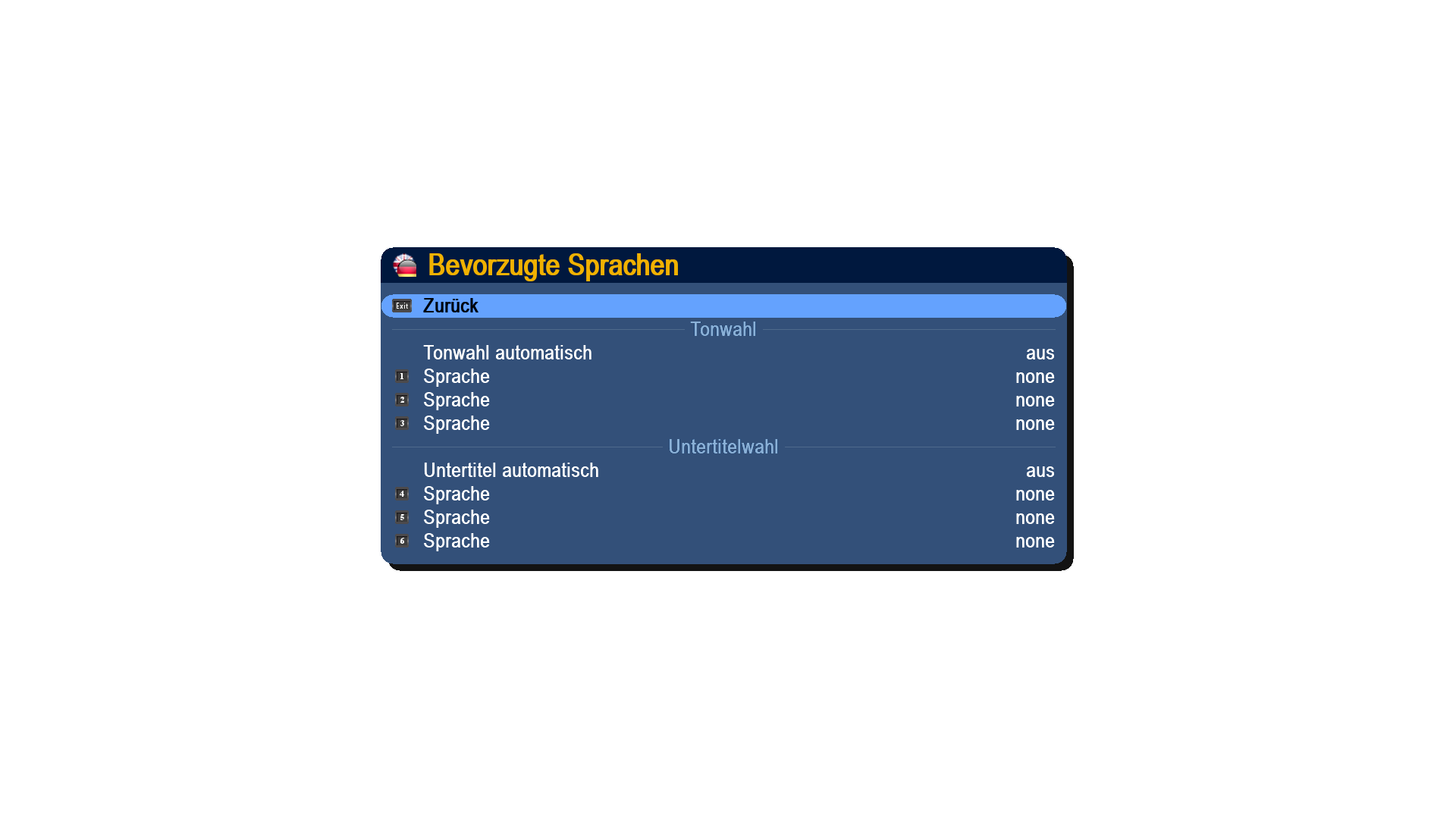

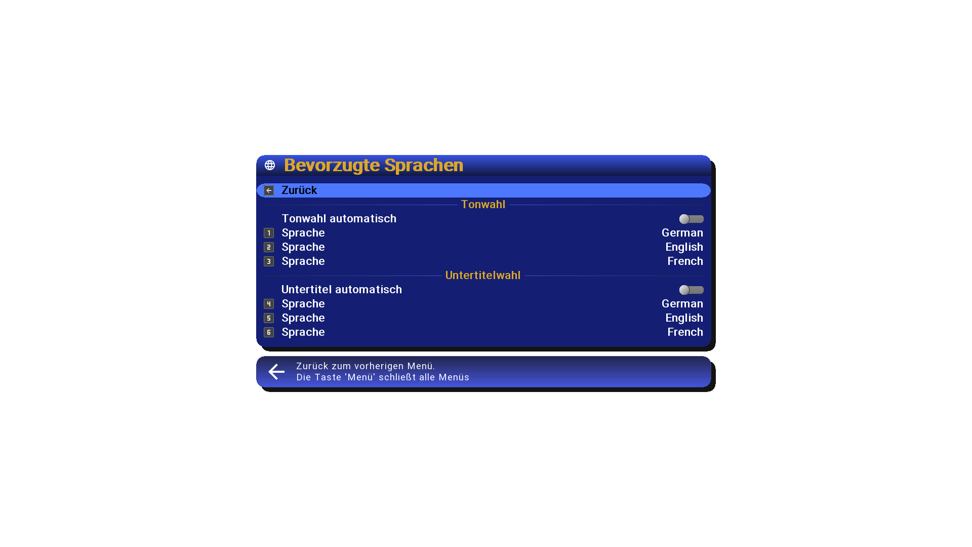

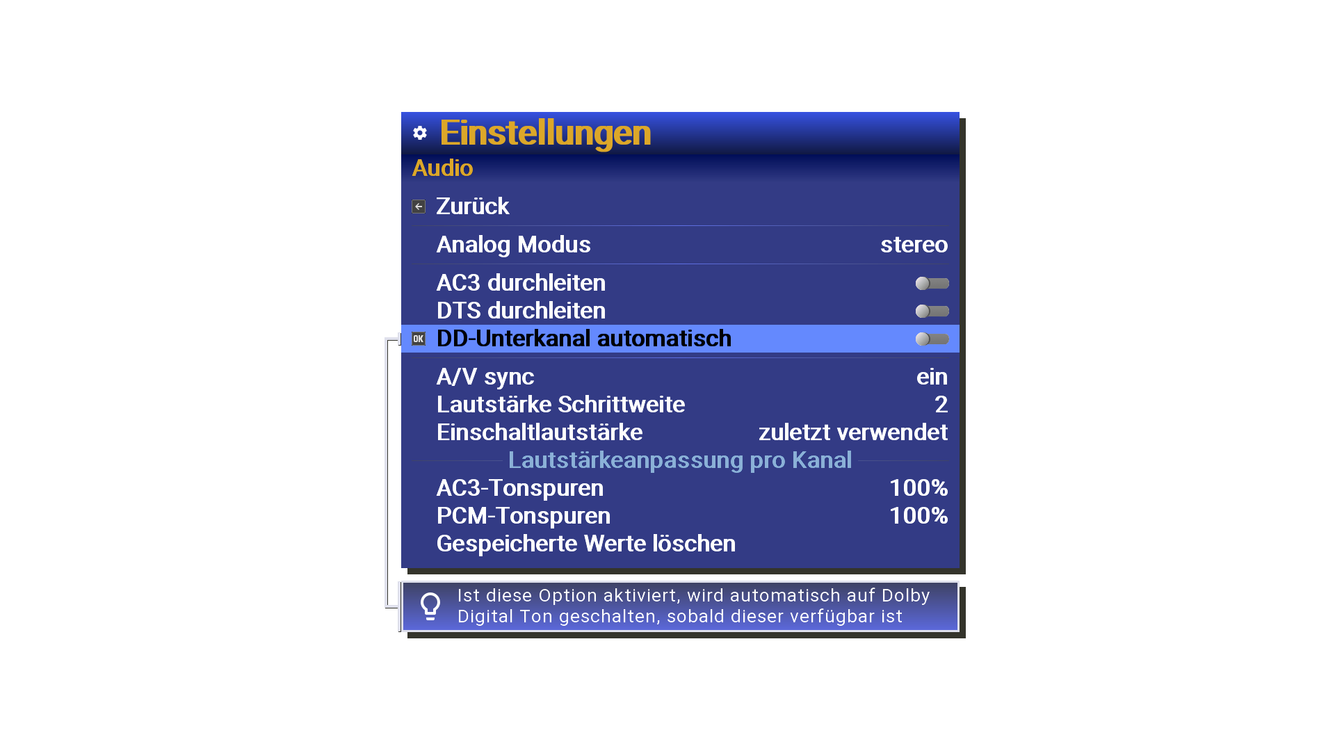

habe hier heute morgen nochmal getestet und kann folgendes berichten ....
ich aktuellen
-nightly und yocto 3.0.1 vom 26.01.2020 springt die gewählte/geänderte tonoption nach hin- und herschalten, zwischen zwei oder mehreren kanälen, wieder auf den standardwert.
im BPanther-image 3.7.7 vom 08.01.2020 besteht dieser bug nicht. eine umgestellte tonoption auf einem kanal bleibt auch nach zap und rezap wie ausgewählt bestehen.
die gewählten einstellungen unter "Menu->Einstellungen->Sprache->Bevorzugte Sprachen->Tonwahl automatisch" waren in allen drei images, wie in den screenshots ersichtlich, ausgeschaltet.
NIyoctoBP
@team
ich aktuellen

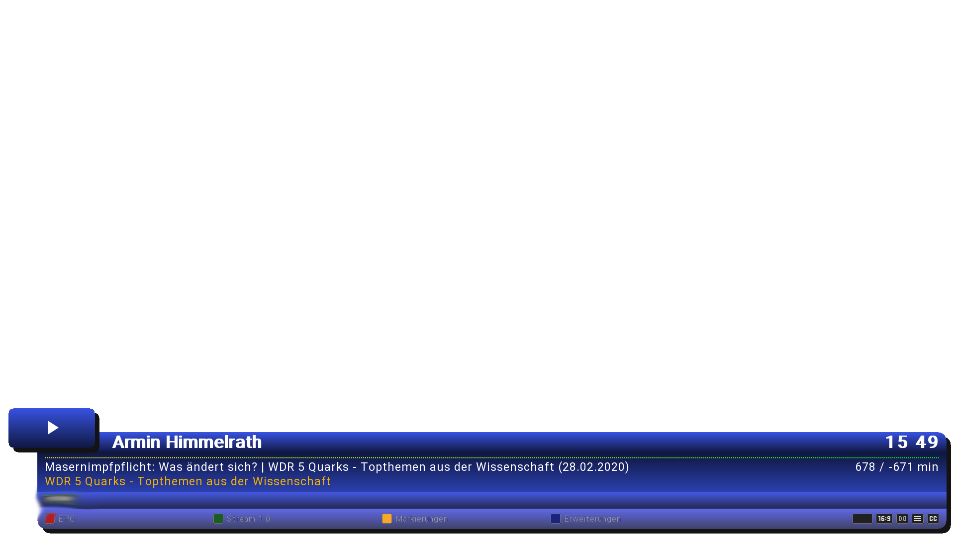

- Beiträge: 1474
Re: Zgemma h7s Bugs
@team
@satbaby
@all

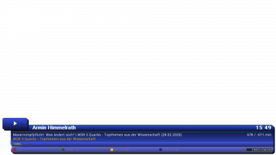

ich nutze hier u.a. den unten angegebenen wdr5-rss-feed im rss reader.
leider bricht das abspielen eines einzelnen mp3-files immer nach ca. 4 minuten ab.
ein exemplarisches setconsole_log habe ich hier mal angehängt.
weiterhin wird die dauer des ausgewählten audiofiles in der infobar falsch angegeben.
ebenso ist die rest/zeitanzeige während des abspielens nicht korrekt.
zur verdeutlichung habe ich die screenshots angehängt.
könntet ihr das bitte mal auf einer
-arm-plattform gegentesten?
vielen dank im voraus

- Beiträge: 600
- Has thanked: 13 times
- Been thanked: 47 times
Re: Zgemma h7s Bugs
Hi.
Ich habe ein fix commitet.
Es liegt an der angehängten Pic bei mp3 file.
Damit versucht player PTS von video stream zu holen und dadurch bleibt die Abspiel-Position immer kaputt.
gruß
gruß
