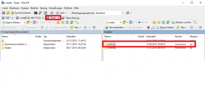

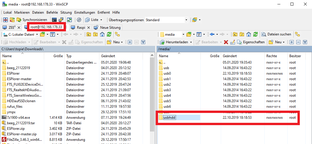

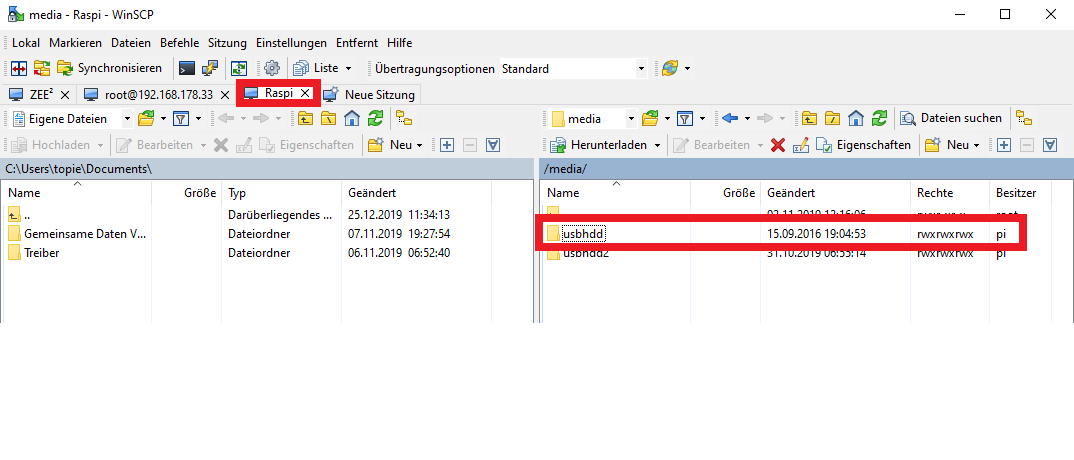

Ich hab noch festgestellt das die Platte am Raspberry pi gehört, beim Pogoplug gehört sie root, das macht aber scheinbar ein Unterschied. Nun weiss ich nicht mehr weiter. Oder anders, wie kann ich das umstellen und würde eswas bringen?

topie hat geschrieben: So 5. Jan 2020, 20:47 Ich hab noch festgestellt das die Platte am Raspberry pi gehört, beim Pogoplug gehört sie root
hallo topie,
ich denke genau daran wird es liegen....als user pi hast du von extern auf dem raspberry keine schreibrechte!
