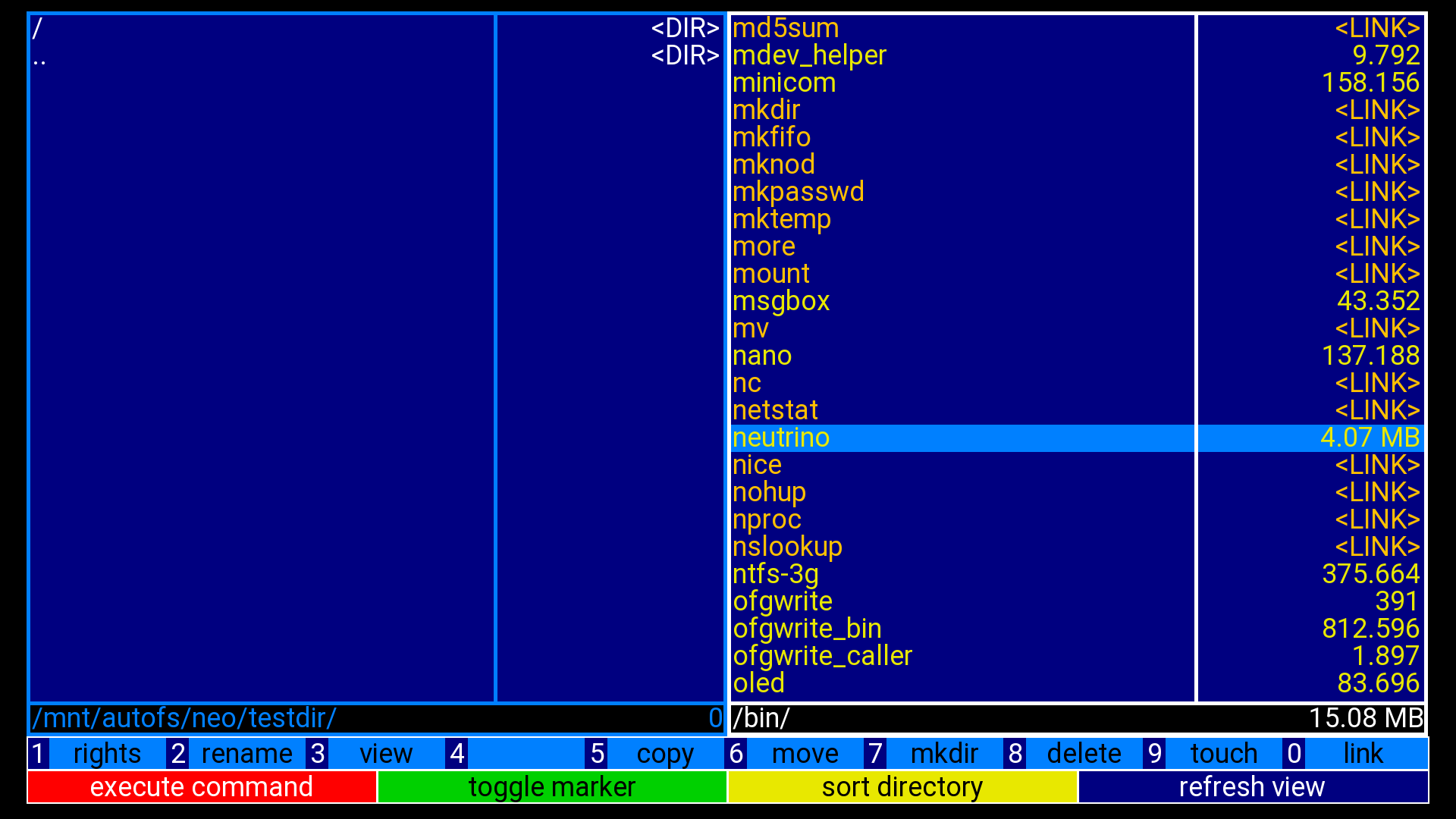

Um Movies von der Aufnahme Hdd "wegzukopieren" nutze ich den Tuxcommander und kopiere die auf eine NFS Freigabe.
Das funktioniert aber nicht, es wird nur eine leere Datei (0kB) angelegt, diese ist mit dem TuxCommander (Taste 8) auch wieder zu löschen. Zugriffsrechte auf die Freigabe bestehen aber, denn Backups EPG und Testaufnahmen werden ohne Problem gespeichert. Tuxcommander kann auf die externe Aufnahme Hdd speichern, getestet mit diversen Dateien aus dem Flash, aber auf Netzwerkfreigabe kann nicht gespeichert werden. Das ist wahrscheinlich schon länger so, ich hab lange nichts mehr ausgelagert, zu umständlich.
Ein setconsole Log hat nichts spezielles aufgezeigt.

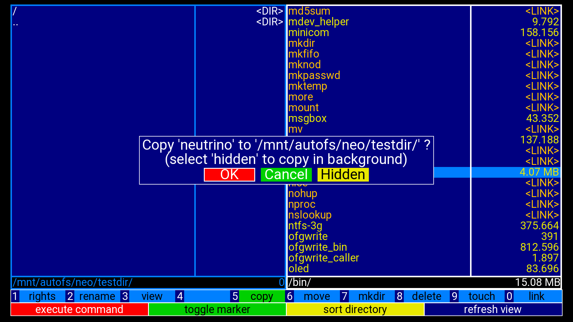

Die Datei /var/tuxbox/config/bookmarks (16Byte) wird als Datei kopiert mit 0Byte sowohl ins eigentliche Zielverzeichnis wie auch ins EPG Verzeichnis. Die Einblendung "Error Success" wird angezeigt. In ein Verzeichnis der ext Hdd wird korrekt kopiert.

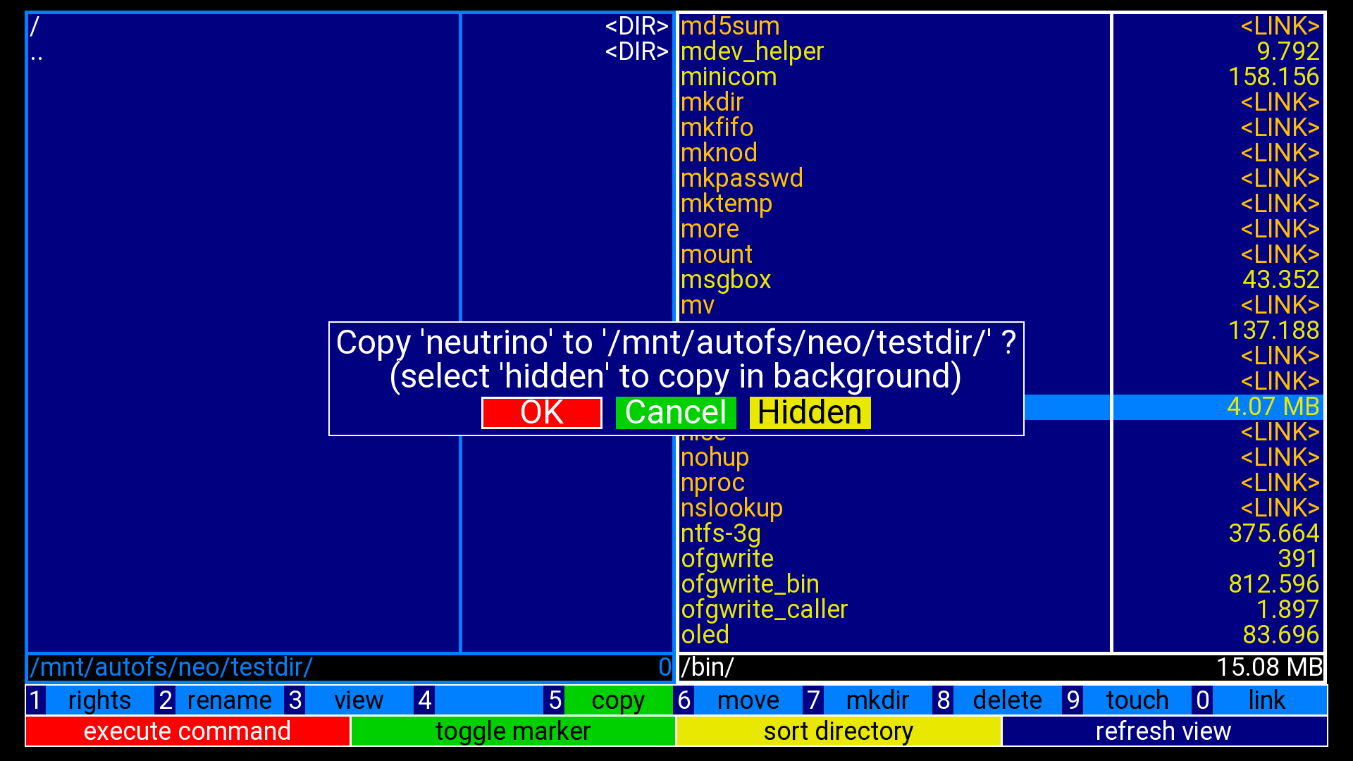

Ich hab eben die Trinity Duo getestet, das gleiche Verhalten, Aufnehmen, Timeshift und Sicherungen werden auf die Freigabe geschrieben, kopieren mit TuxCommander geht nicht.

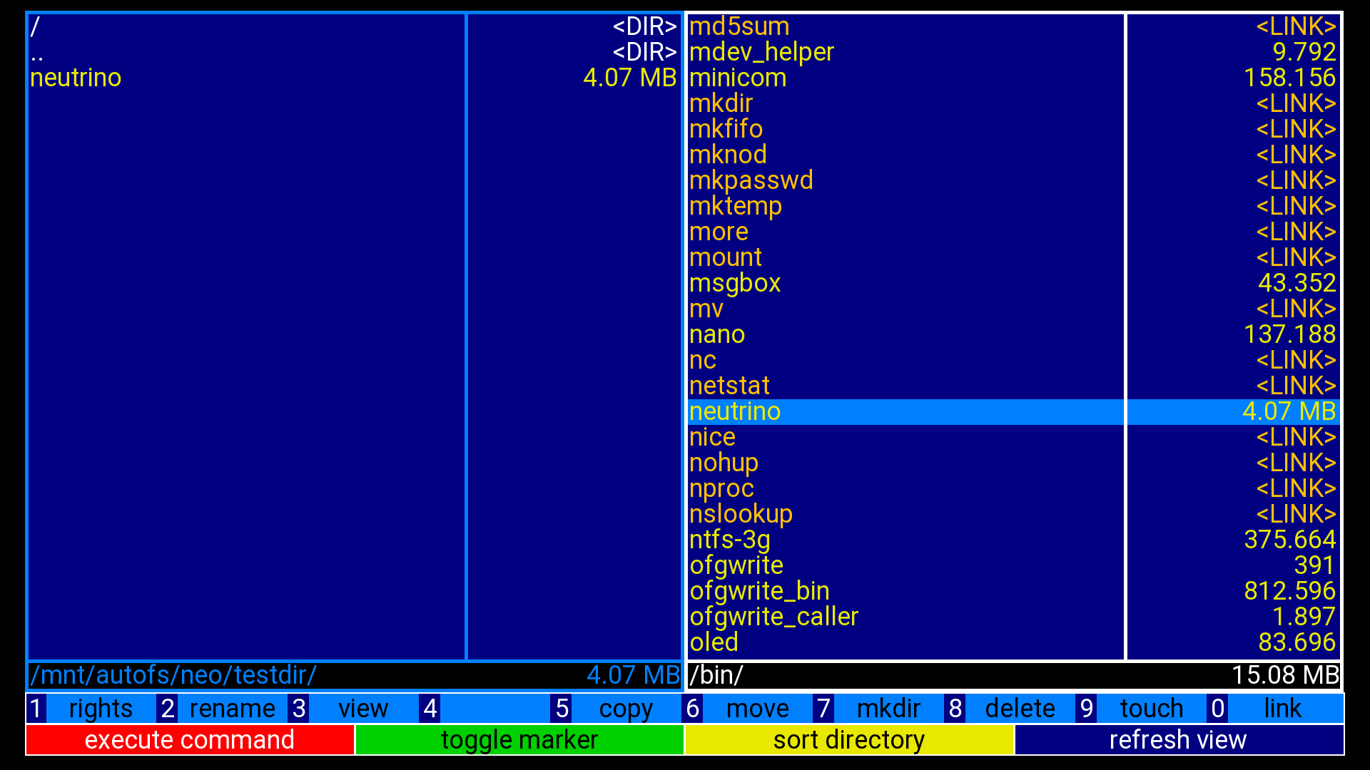

Ich teste das mal auf einer Neo2. Bis jetzt gab es da noch nie ein Problem.
Nachtrag: Ging mit dem alten und dem aktuellen Image von heute ohne Probleme.
