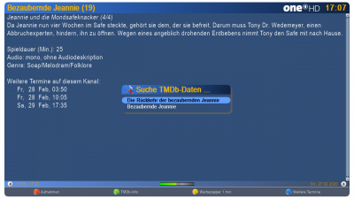

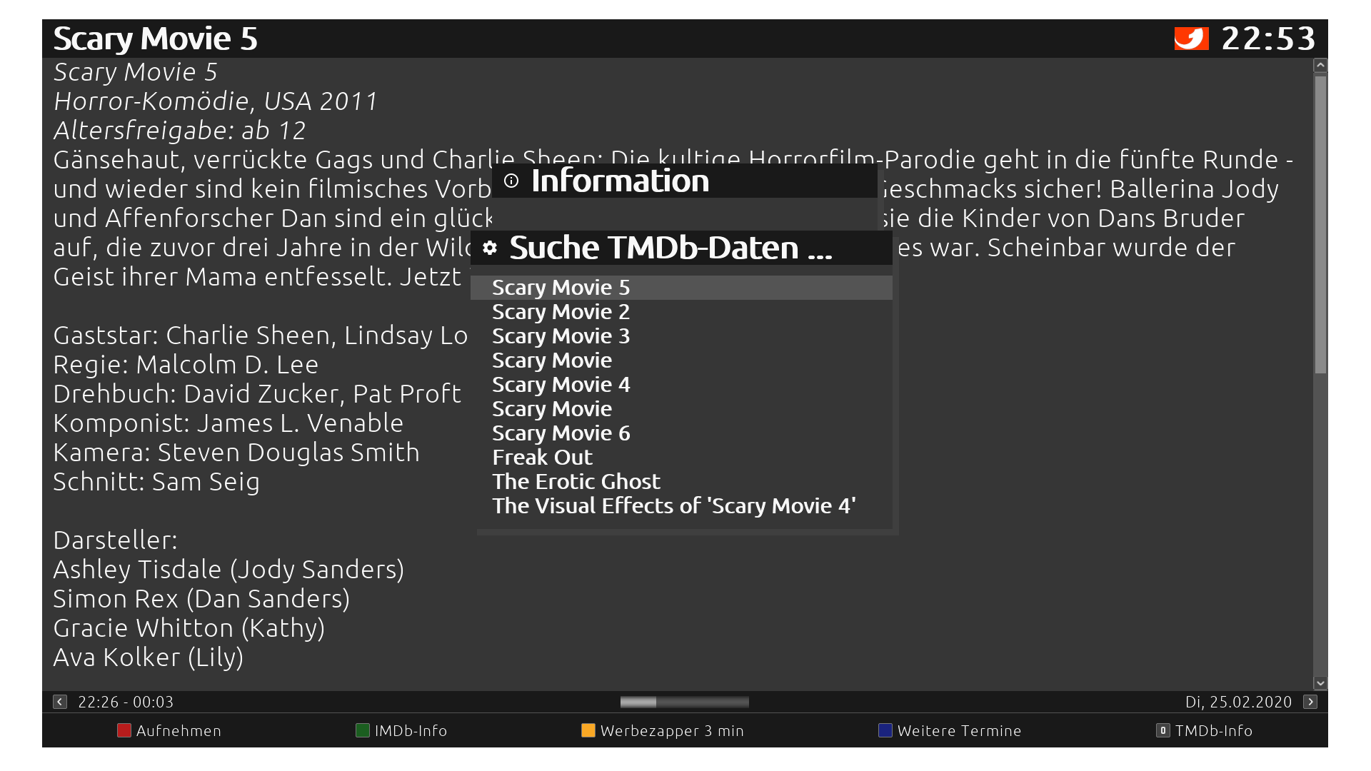

Tango war so freundlich, mir einen Patch zukommen zu lassen, der eine Movieauswahl für TMDb ermöglicht.
Ist ab morgen mit in den Nightlies drin.

Ich habe mal das Aktuelle Image geflasht. Die Auswahl bei "Mehrdeutigen" Sendungen ist aber "nur" bei TMDB aktiv. Da funktioniert es. :thumbsup:

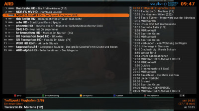

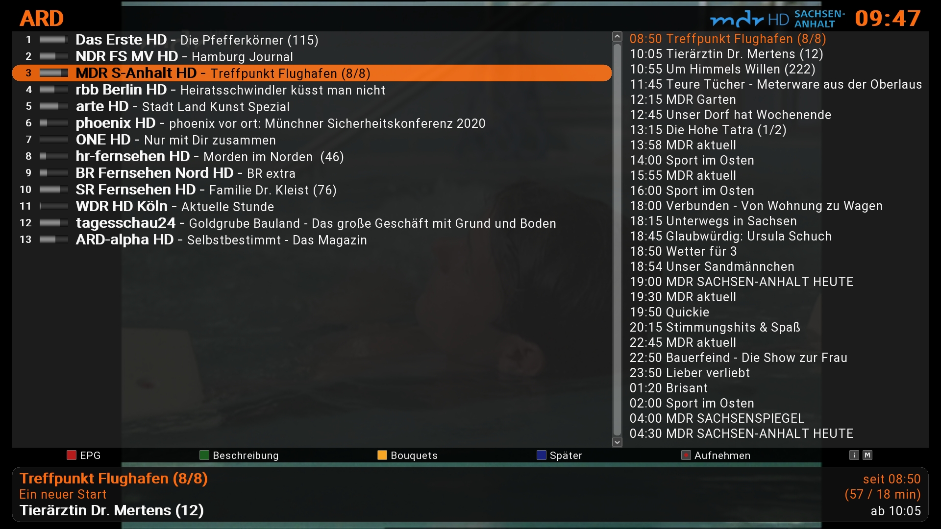

Frankenstone
Re: Verbesserungsvorschlag für Neutrino
Beitrag von Frankenstone »
Sehr schön nun auch das die Hintbox nicht mehr bei Mehrfachauswahl sichtbar ist. :thumbsup:
Danke an Tango und Satbaby.
Ein Edit: Ist ein Eigenbau.
So schaut es nun aus.
