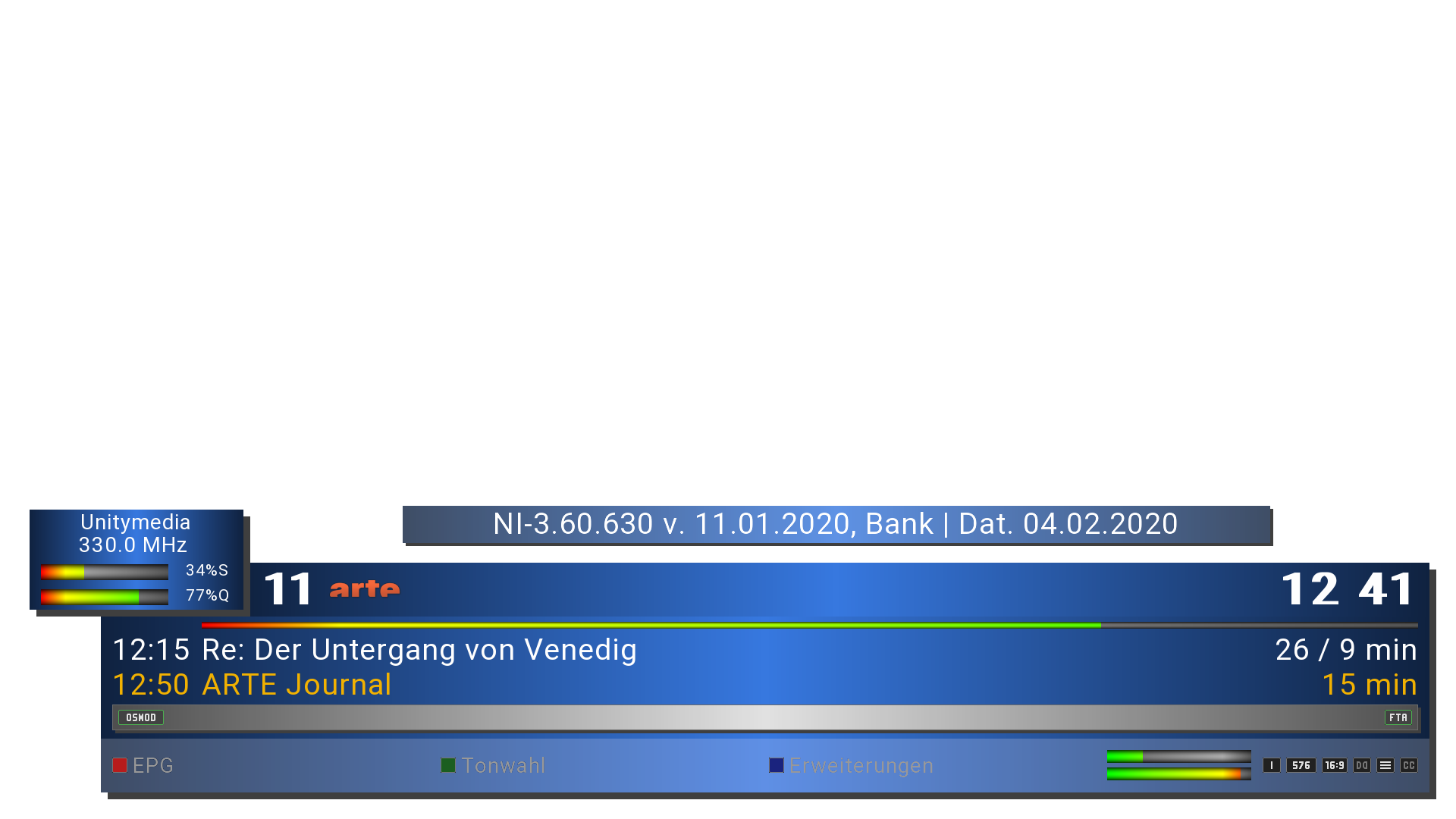

Hat noch jemand diesen Fehler in der Info Anzeige.
Die Startzeit der Nachfolgesendung stimmt nicht.
Es wird die gleiche Zeit wie die der laufenden Sendung angezeigt.
(Image vom 25.01).
(Image vom 25.01).

wenn ich mich recht erinnere, wurde der Fehler schon vor 4 Wochen behoben...
edit: hehe, genau an dem Tag deines Images, also einen Tag später gabs den Bug nicht mehr: https://github.com/neutrino-images/ni-n ... 58c3bdccfc

War dieser Bug nur in der HD51 oder auch in den CST`s ?
Ansonsten danke für den Fix , hat mich sehr genervt mit den doppelten Startzeiten und auch nichts darüber gelesen...

der war wohl überall, aber wenn ich das richtig sehe mal gerade für 2 Tage.
edit: hmm, wenn euch sowas auffällt, spielt doch mal "bitte melden" ...

Hatte mir schon was vorbereitet , aber dann doch nix getan ...
anbei Fotos - selbsterklärend wegen des Datums und der Sender-Startzeiten Boxen sind AX HD51 und Trinity

Hab mir die Bilder von imi8mm gerade noch mal angeschaut.
Der Signalbalken ist Mal so, mal so....
Meiner steht, seit ich NI auf der Box habe immer auf 25%.
Bei meinem NEO ist er auch unterschiedlich.
