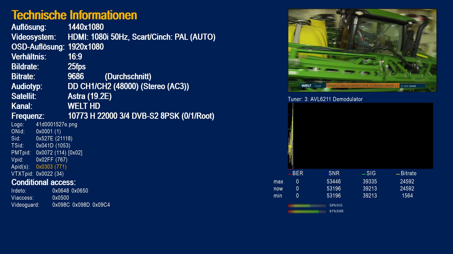

Beiträge: 1422
Been thanked: 7 times
Re: Kanal (zur Zeit) nicht verfügbar
FYI
hier mal die technischen infos zu den sendern als screenshot....
