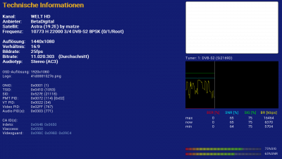

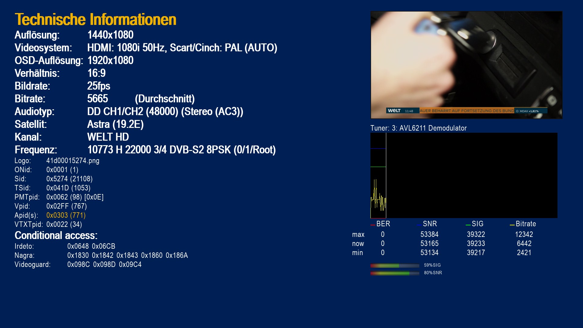

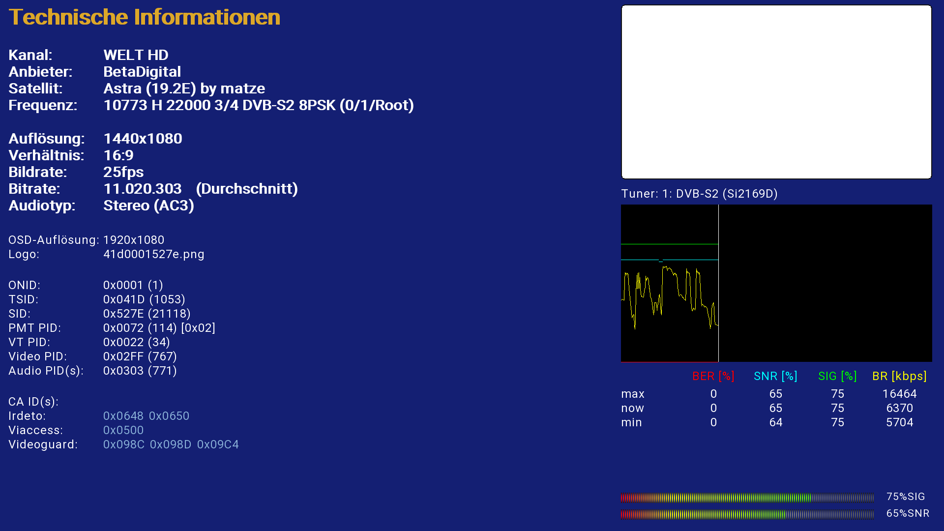

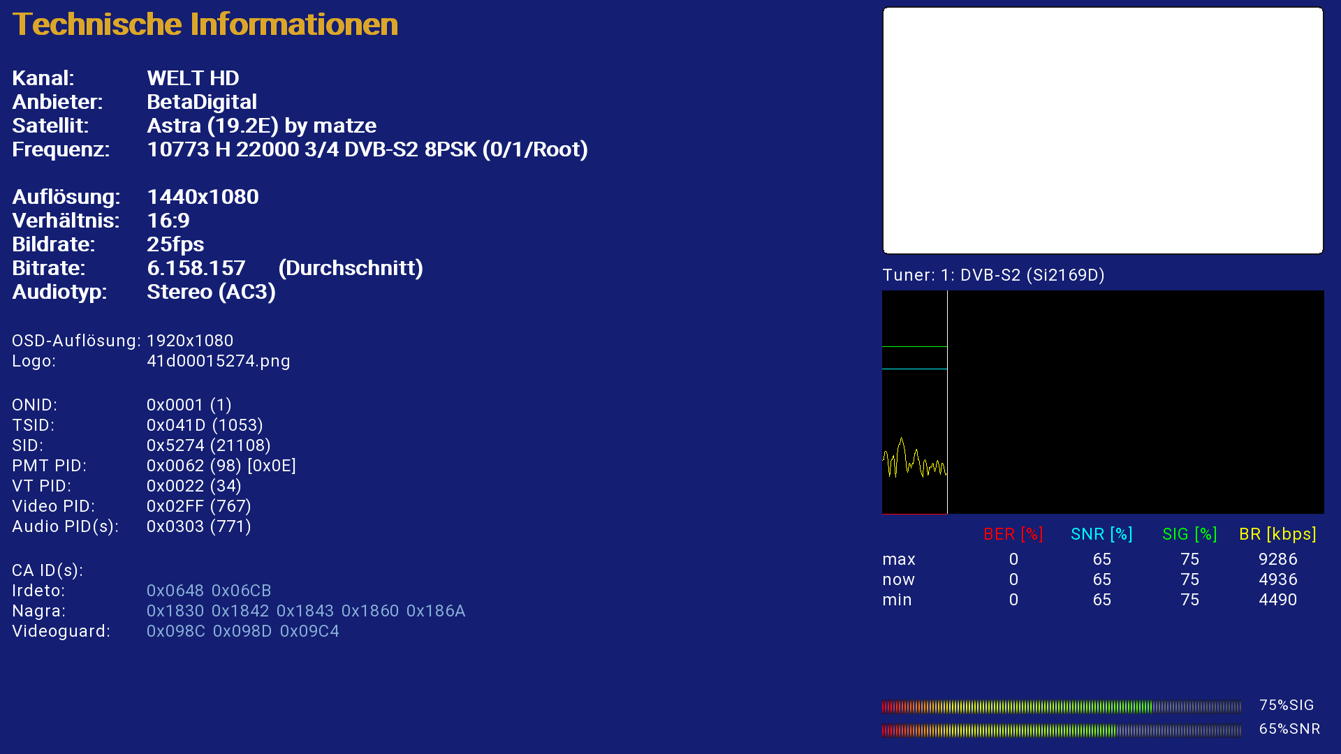

Soweit ich das hier sehe, gibt es den Sender Welt HD (HD+Karte > CA 0x1830) zweimal auf dem Transponder 10773 H.
Der eine (SID 0x5274) geht ohne Probleme, der andere (SID 0x527E) zickt ohne Ende und zwingt sogar Neutrino nach Verlassen der "Technischen Informationen" auf meiner HD51 zu Neustarts.
Der SD-Feed auf 12545 H läuft hier allerdings auch ohne Probleme.

Kann ich bestätigen mit ZEE².Janus hat geschrieben: ↑Do 9. Apr 2020, 09:22 Soweit ich das hier sehe, gibt es den Sender Welt HD (HD+Karte > CA 0x1830) zweimal auf dem Transponder 10773 H.

Hi, bei mir ist kein caid 1830 bei dem zweiten Welt Sender. Komischerweise wird er nicht entschlüsselt. Die paar Sekunden wo er läuft, kann ich problemlos die technische Information verlassen.
