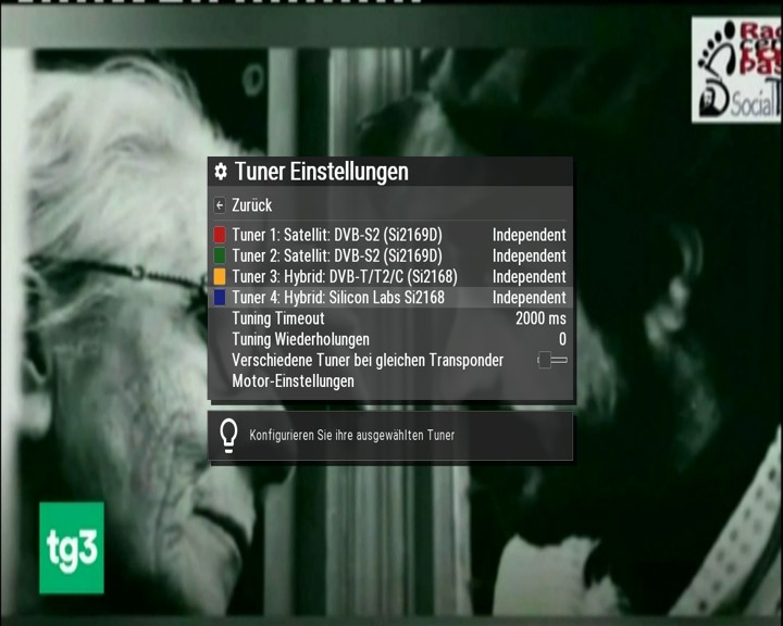

- Beiträge: 28
- Registriert: Fr 10. Apr 2020, 08:49
Re: USB-Tuner möglich ?
Vielen Dank, Knicko, jetzt bin ich einen Schritt weiter gekommen und sehe den Stick als vierten Tuner. Eine Suche funktioniert nicht. Da passieren seltsame Dinge. Bei einer Manuellen Einzelkanalsuche findet er SAT-Sender und anschließend ist beim Tuner 1 der Punkt Disecq deaktiviert.
Es handelt sich um einen WinTV-soloHD-USB-Stick für DVB-C/T/T2. Er braucht das Modul em28xx, als Karte 94, mit der er offenbar weitgehend baugleich ist:
[h7] /var/root # modprobe em28xx card=94
[h7] /var/root # echo "2040 8268" > /sys/bus/usb/drivers/em28xx/new_id
Danach die Neutrino-GUI neu starten und er taucht auf.

Und wenn ich nach dieser Aktion im Menü/Service/Neutrino neu starten mache, dann erscheint er in den Tuner-Einstellungen.[/img][/image]
dmesg:
[ 1525.403013] em28xx 1-1.2:1.0: Registering input extension
[ 1525.403586] Registered IR keymap rc-pinnacle-pctv-hd
[ 1525.403938] input: 1-1.2:1.0 IR as /devices/platform/f0470300.ehci/usb1/1-1/1-1.2/1-1.2:1.0/rc/rc1/input5
[ 1525.404179] rc rc1: 1-1.2:1.0 IR as /devices/platform/f0470300.ehci/usb1/1-1/1-1.2/1-1.2:1.0/rc/rc1
[ 1525.404776] em28xx 1-1.2:1.0: Input extension successfully initalized
[ 1525.404782] em28xx: Registered (Em28xx Input Extension) extension
[ 1884.843230] si2168 9-0064: downloading firmware from file 'dvb-demod-si2168-b40-01.fw'
[ 1885.271379] si2168 9-0064: firmware version: B 4.0.11
[ 1885.281750] si2157 10-0060: found a 'Silicon Labs Si2157-A30'
[ 1885.332868] si2157 10-0060: firmware version: 3.0.5

Die erste manuelle Einzelkanalsuche findet dann allerdings keine DVB-C oder DVB-T2-Sender, sondern die Programme des Satellitentransponders auf dem man zuletzt fernsehen geguckt hat.
Eine Gesamtsuche findet gar nichts, obwohl das animierte Echolotsymbol des Kanalsuche-Fensters sich immer mit einem grünen Streifen im schwarzen Kreis herumdreht. Das ist es normalerweise nur, wenn ein Kanal oder Transponder erfolgreich empfangen wird, ansonsten ist der sich drehende Streifen rot.

also Neutrino unterstützt 4 Tuner, sonst könnte ich als kabel-geschädigter den 2. Kabeltuner meiner Tank garnicht nutzen...
Gut, du schriebst zwar, dass "die hardware nur 3 tuner unterstützt", aber inwiefern ist das eine Hardwaregeschichte???
Aber OK, soweit ich weiss, hat an einer Neutrinobox noch nie ein USB-Tuner funktioniert, aber das wäre ja mal prinzipiell ne geile Sache, ein dritter DVB-C-Tuner wäre schon schick (obwohl ich afaik bisher nie in die Verlegenheit gekommen bin).
