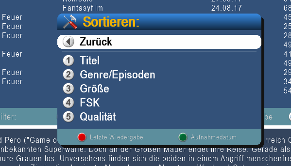

Noch eine Sache mit den Commits zu den Menu Widget Footer ist mir aufgefallen....
Mit PLAY den Moviebrowser öffnen > dann ROT zum sortieren:
Dann mit Exit oder igendeiner Sortierung zurückgehen :
Bleibt ein Loch im OSD, der Bereich wo der Footer sitzt wird nicht zurückgemalt.

Da triggert meine oben angesprochene Kritik mit full_height. Ich richte das wieder. Danke.

Die footer_height ist in full_height weiterhin enthalten : ( s. calcSize )
full_height = height + footer_height + OFFSET_SHADOW/* + OFFSET_INTER*/; // hintbox is handled separately
Mit dem Patch ist das OSD Loch bei mir weg.
menu-widget-footer-osd-hole.patch.txt
(1.54 KiB) 496-mal heruntergeladen
Die Zentrierung passt auch wieder wie vorher.
Mit dem Patch oben ( menu-widget-footer.patch ) funktioniert hier nun alles wie es soll.
