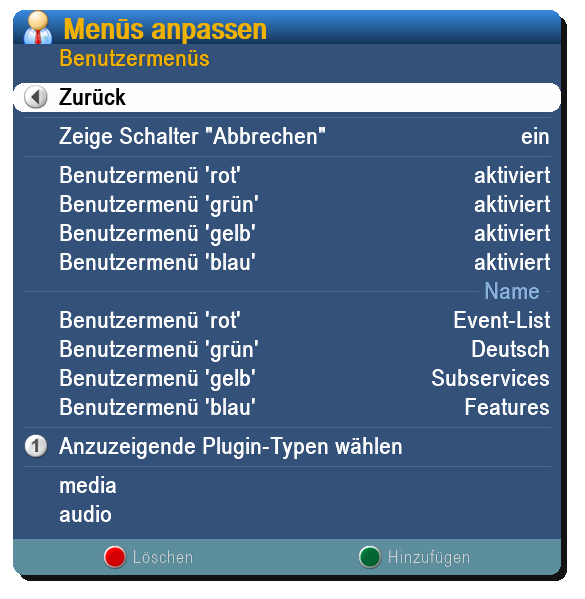

die Knöppe rot und grün fehlen
https://github.com/Duckbox-Developers/n ... e35442d3cc

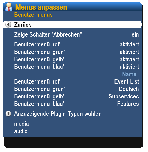

Bei abgeschalteten Menü Hinweisen wurden durch das ResetModules(); bei paintHint(...) immer alle Objekte gekillt / genullt.
Nun sind die footer da....
hier der Patch von DboxOldie (BP) Board
menu-widget-footer.patch.txt
(435 Bytes) 613-mal heruntergeladen

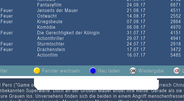

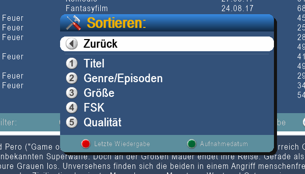

Noch eine Sache mit den Commits zu den Menu Widget Footer ist mir aufgefallen....
Mit PLAY den Moviebrowser öffnen > dann ROT zum sortieren:
Dann mit Exit oder igendeiner Sortierung zurückgehen :
Bleibt ein Loch im OSD, der Bereich wo der Footer sitzt wird nicht zurückgemalt.

Da triggert meine oben angesprochene Kritik mit full_height. Ich richte das wieder. Danke.

Die footer_height ist in full_height weiterhin enthalten : ( s. calcSize )
full_height = height + footer_height + OFFSET_SHADOW/* + OFFSET_INTER*/; // hintbox is handled separately
Mit dem Patch ist das OSD Loch bei mir weg.
