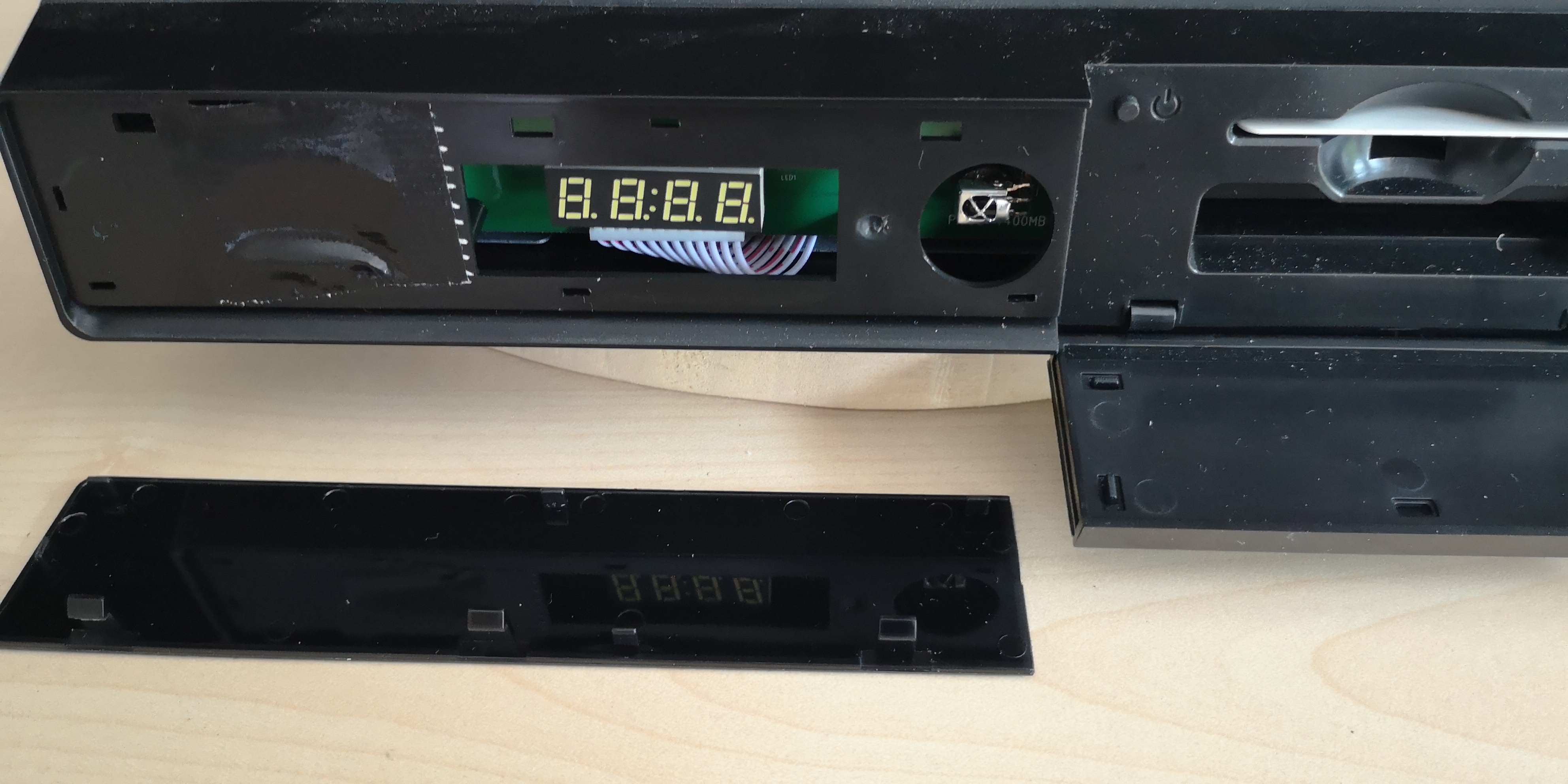

Ernst.Naber hat geschrieben: ↑So 28. Jun 2020, 09:31 Das Display zeigt meist nur Unsinn. Neben dem Display leuchtet dauerhaft störend hell das Hersteller-Logo.
man kann die plastikverblendung leicht abnehmen (ist nur angeklickt) und das herstellerlogo dann abkleben...siehe foto
