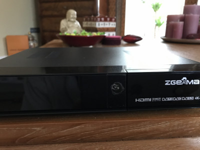

FlatTV
Developer
Beiträge: 109
Registriert: Fr 8. Apr 2016, 23:10
Re: Wer hat Erfahrung mit der Zgemma H7S/C
Beitrag von FlatTV »
Nicht schön - aber geht :sunglasses:
Beiträge: 1445
Has thanked: 28 times
Been thanked: 19 times
@flattv
was genau hast du gemacht?
einfach von frontal ein loch reingedremelt?
Beiträge: 2992
Has thanked: 119 times
Been thanked: 27 times
FlatTV hat geschrieben: So 14. Jun 2020, 11:55 Nicht schön - aber geht :sunglasses:
Gibt ja auch bedruckbare klebefolie die transparent ist. ;)
Aber Hauptsache es geht. ;)
FlatTV
Developer
Beiträge: 109
dryeye hat geschrieben: So 14. Jun 2020, 12:03 @flattv
Ja, die Box war quasi aus 3m nur noch mit Zielfernrohr bedienbar.
Da ich etwas ungenau gezielt habe, musste ich die IR noch etwas drehen.
So klappt das schon super, ich würde die IR sonst noch ganz nach außen bringen.
Hier gibt es die und man kann sie schön lang einsetzen.
https://www.amazon.de/SODIAL-Empfang-In ... 35&sr=8-10

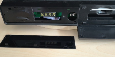

Das Display zeigt meist nur Unsinn. Neben dem Display leuchtet dauerhaft störend hell das Hersteller-Logo.

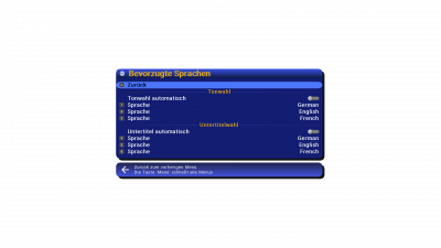

Die Einstellugen für Ton- und Untertiltel merkt sie sich für jeden Sender, aber häufig vergisst sie diese.

Ernst.Naber hat geschrieben: So 28. Jun 2020, 09:31 Das Display zeigt meist nur Unsinn. Neben dem Display leuchtet dauerhaft störend hell das Hersteller-Logo.
man kann die plastikverblendung leicht abnehmen (ist nur angeklickt) und das herstellerlogo dann abkleben...siehe foto
Ernst.Naber hat geschrieben: So 28. Jun 2020, 09:31 Die Einstellugen für Ton- und Untertiltel merkt sie sich für jeden Sender, aber häufig vergisst sie diese.
evtl. liegt das an deiner voreinstellung für bevorzugte sprachen ....siehe screenshot
zu finden unter einstellungen-sprache-bevorzugte sprachen
