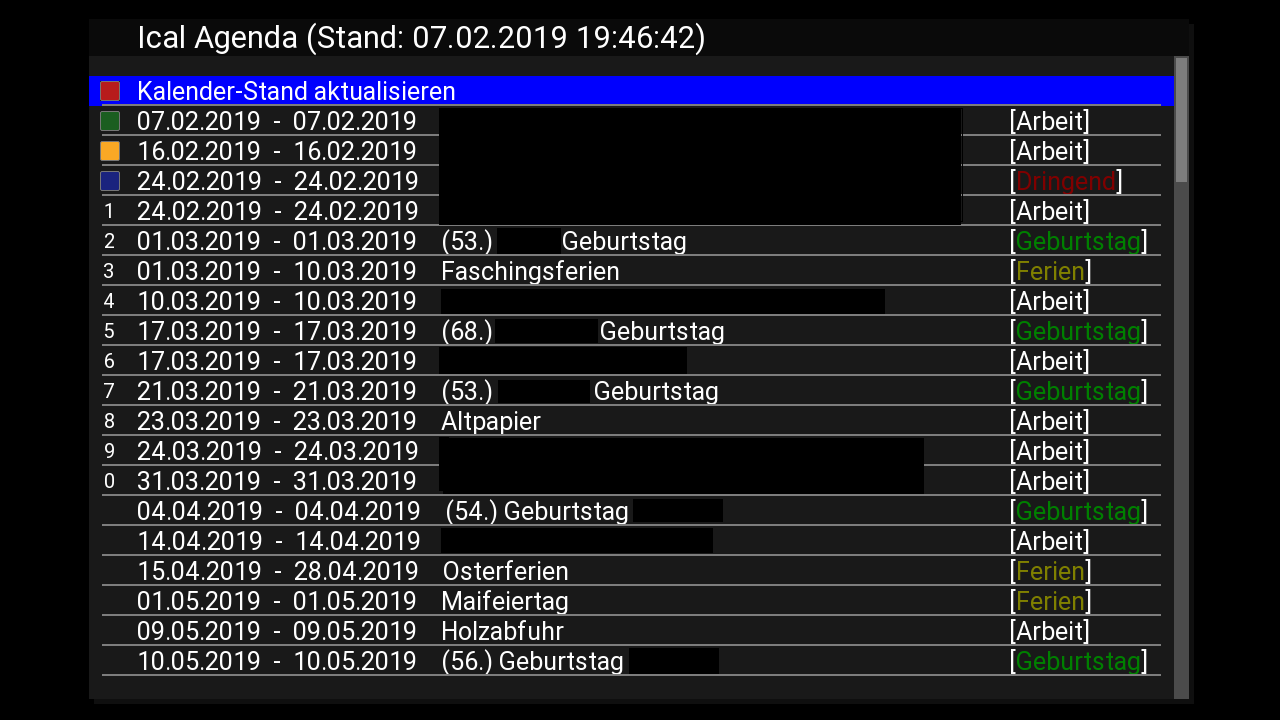

Hier noch ein Screenshot (zensierte Version)
So sieht die Ical-Agenda bei mir aus.

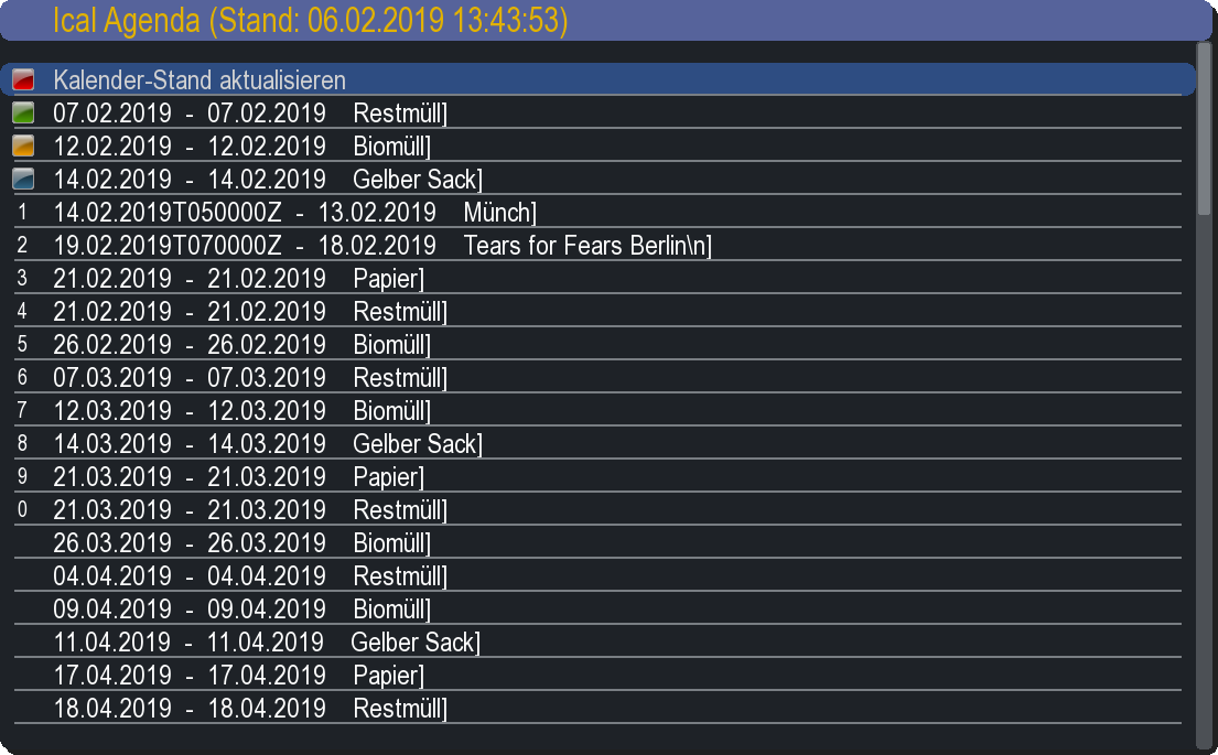

Re: [Plugin] Ical2Agenda
Nur zur Info: Das Script ist im UTF8 Format (ohne Sig) statt ANSI abgespeichert worden, dann klappts auch mit den Umlauten. ;)
