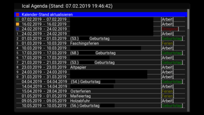

Hier noch ein Screenshot (zensierte Version)
So sieht die Ical-Agenda bei mir aus.

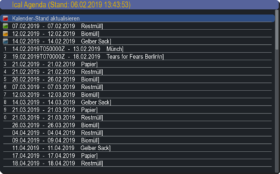

hier sieht es so aus....leider werden Feiertage und eingertagene Geburtstage noch nicht übernommen warum auch immer
hab mal ne wget Abfrage eingebaut :sunglasses:
Es funktioniert " Alexa : bitte neuen Termin für den 12.3. eintragen, nach kurzer Aktualisierung sind Termine sofort am TV sichtbar :grin:
EDIT : das ist sicher alles noch ausbaufähig

Ja, dein aktuelles Agendascript hatte ich getestet, das hat recht gut funktioniert nur gab es keinen Import in Tuxcal und auch kein Notify. Im von BPanther&fritz adaptierten iCal2Tuxcal würde jetzt wunderbar der online-Abgleich von mehreren Google-Calendern und Tuxcal funktionieren inkl Notify. Anzeige klappt in Tuxcal...nur gibt es noch keine SED-Zeilen für Termine MIT (Beginn-)Uhrzeit.
Habe versucht mich in SED einzulesen, aber ich weiß nicht wo ich anfangen soll. Ein Echtzeitsync von Google Calendern zu Tuxcal mit Notify in Neutrino wär wirklich eine Bereicherung! :wink:

Nur zur Info: Das Script ist im UTF8 Format (ohne Sig) statt ANSI abgespeichert worden, dann klappts auch mit den Umlauten. ;)
