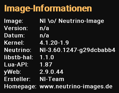

beim Eigenbau obwohl die Information für die .version Info in root liegt
distro=NI
imagename=NI \o/ Neutrino-Image
imagedescription=VU+ Zero 4K [arm-vuzero4k] Selfmade
imageversion=3.99.4
version=9399202012031339
describe=NI-3.99.4-gaaea6d7
builddate=Do 3. Dez 13:39:06 CET 2020
box_model=vuzero4k
creator=tannen
homepage=www.neutrino-images.de
imagedir=vuplus/zero4k
wird als Image-Information das hier über das Menü angezeigt
da ist wohl etwas falsch

tannen hat geschrieben: Do 3. Dez 2020, 19:55 wird als Image-Information das hier über das Menü angezeigt
Danke. Fehler gefunden. Allerdings muss ich hier mal bissel drüber nachdenken, wie das zu fixen ist.
Beiträge: 501
Has thanked: 34 times
Been thanked: 17 times
Re: Umstellung nach /usr
Dankeschön :thumbsup:
jetzt ist wieder alles richtig
