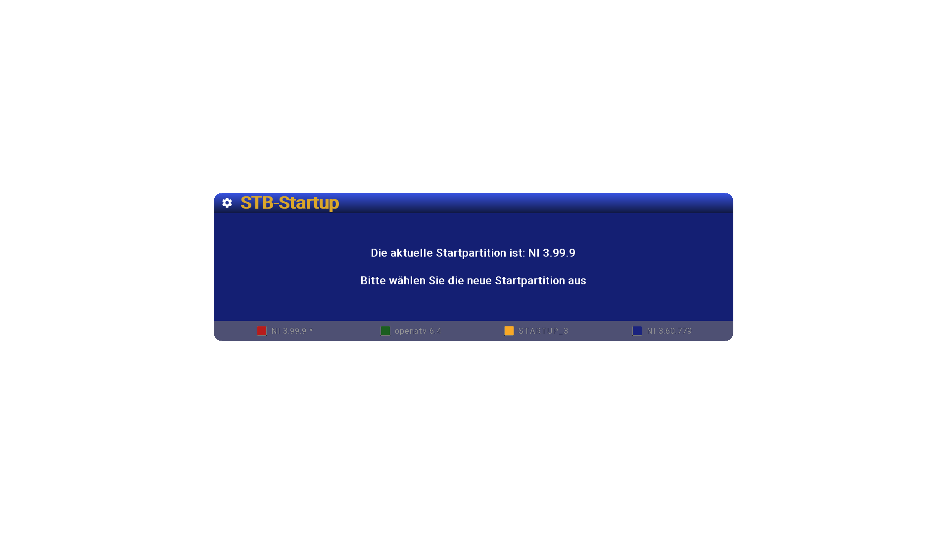

die startpartition einer meiner h7s-boxen ist nun :NI: 3.99.9 ....
ich habe meine startpartition in den letzten 2h für meine persönlichen alltags-bedürfnisse auf herz und und nieren geprüft....
(automount im heimnetz, xupnpd, fritz-monitor, diverse plugins u.a. rss-reader, settingsübernahme bei onlineupdate)
bisher habe ich keine bugs entdeckt ....und bin somit bereit für das :NI: 4.00 :beers:

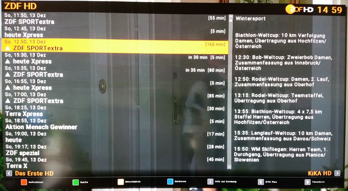

mir ist auch noch etwas im neuen 3.99er-Image auf der ZEE² aufgefallen. Hoffe mal, dass es nicht schon woanders steht.
Drückt man im neuen Image die EPG-Taste auf der FB oder die Favoritentaste FAV ist die Schrift ganz unten neben den FB-Farbtasten-Icons in den sich dann öffnenden Fenstern viel zu klein geraten und sie lässt sich auch nicht in den OSD-Einstellungen in der Größe ändern.
Dann wäre es auch schön, dauerhaft Plugins wie arte_concert, euronews, chefkoch, n24-doku, WDR-Markt, wdr_rockpalast, radiobrowser, srf etc., mit im Image aufzunehmen.
Ein großes Danke an alle "Macher" und Programmierer des Images!! :grinning:
Viele Grüße
LittleBenny
Beiträge: 3005
Been thanked: 48 times
Re: Umstellung nach /usr
LittleBenny hat geschrieben: So 13. Dez 2020, 13:49 Drückt man im neuen Image die EPG-Taste auf der FB oder die Favoritentaste FAV ist die Schrift ganz unten neben den FB-Farbtasten-Icons in den sich dann öffnenden Fenstern viel zu klein geraten und sie lässt sich auch nicht in den OSD-Einstellungen in der Größe ändern.
An diesem Code hat sich seit Monaten nichts geändert. Kannst du mal bitte einen Screenshot posten, wie das bei dir aussieht?

LittleBenny
Beiträge: 39
Registriert: Mo 5. Mär 2018, 19:43
Wohnort: Münsterland
Box: ZEE², Tank, d-box 2 P/S/N
Beitrag von LittleBenny »
Anbei die Screenshots als Foto:
