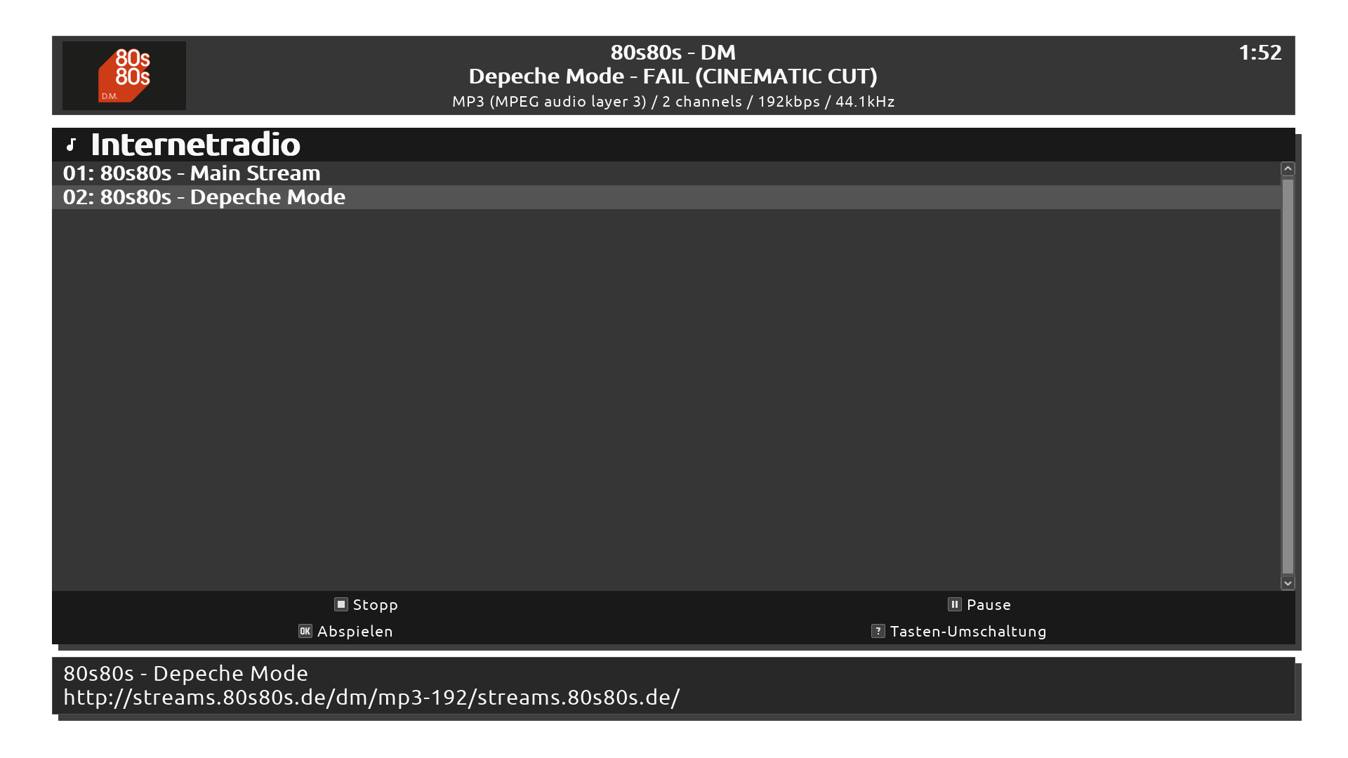

ice32 hat geschrieben: Di 29. Dez 2020, 09:58 wollte gerade Internetradio hören und siehe da, die Zeile sollte jawohl woanders sein.
Ich bekomme das nicht nachgestellt. Hier sieht alles schick aus.
Vielleicht ist es die URL oder die Beschreibung von dem Stream, die das bei dir auslöst. Postest du mal bitte den Schnipsel aus dem XML.

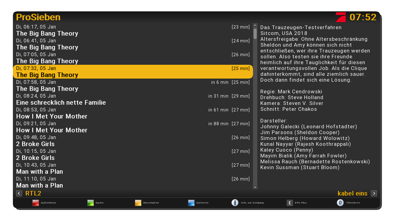

Bualicher hat geschrieben: Di 5. Jan 2021, 07:59 Bei EPG ist es noch recht anstrengend :wink:
Ist ab morgen auch korrigiert. Ich hab den String für den Info-Button eingekürzt.

vanhofen hat geschrieben: Di 5. Jan 2021, 11:17
Vielen Dank.
Sieht mit dem heutigen Nightly sehr gut aus :thumbsup:
