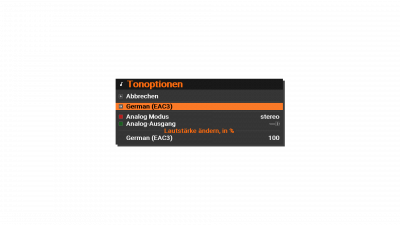

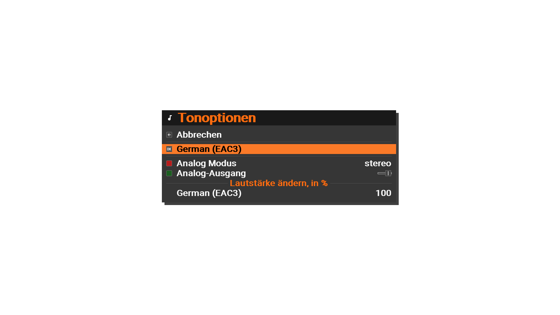

Ich kenne das Problem...
HD51--> HDMI zum TV --> TV optischer Ausgang --> über einen opt. Quellen-Schalter --> Teufel-Receiver (der hat noch kein HDMI) --> Ton Ok.
HD51--> Optischer Ausgang --> über den opt. Quellen-Schalter ---> Teufel-Receiver --> kein Ton bei UHD und senderabhängig bei DVB-T2
Der HD51 zeigt bei UHD/DVB-T2 in der Audio-Einstellung das Screenshot-Bild , Der Teufel ändert nichts in seiner Anzeige, reagiert also nicht.
Du kannst es vermutlich auch nur über eine zusätzliches Kabelverbindung zum AV-Receiver probieren. AC3 geht dann aber verloren.
Ich hoffe es ist einigermaßen verständlich, oben kann auch vertauscht sein, komme schecht an die Verkabelung ran....
