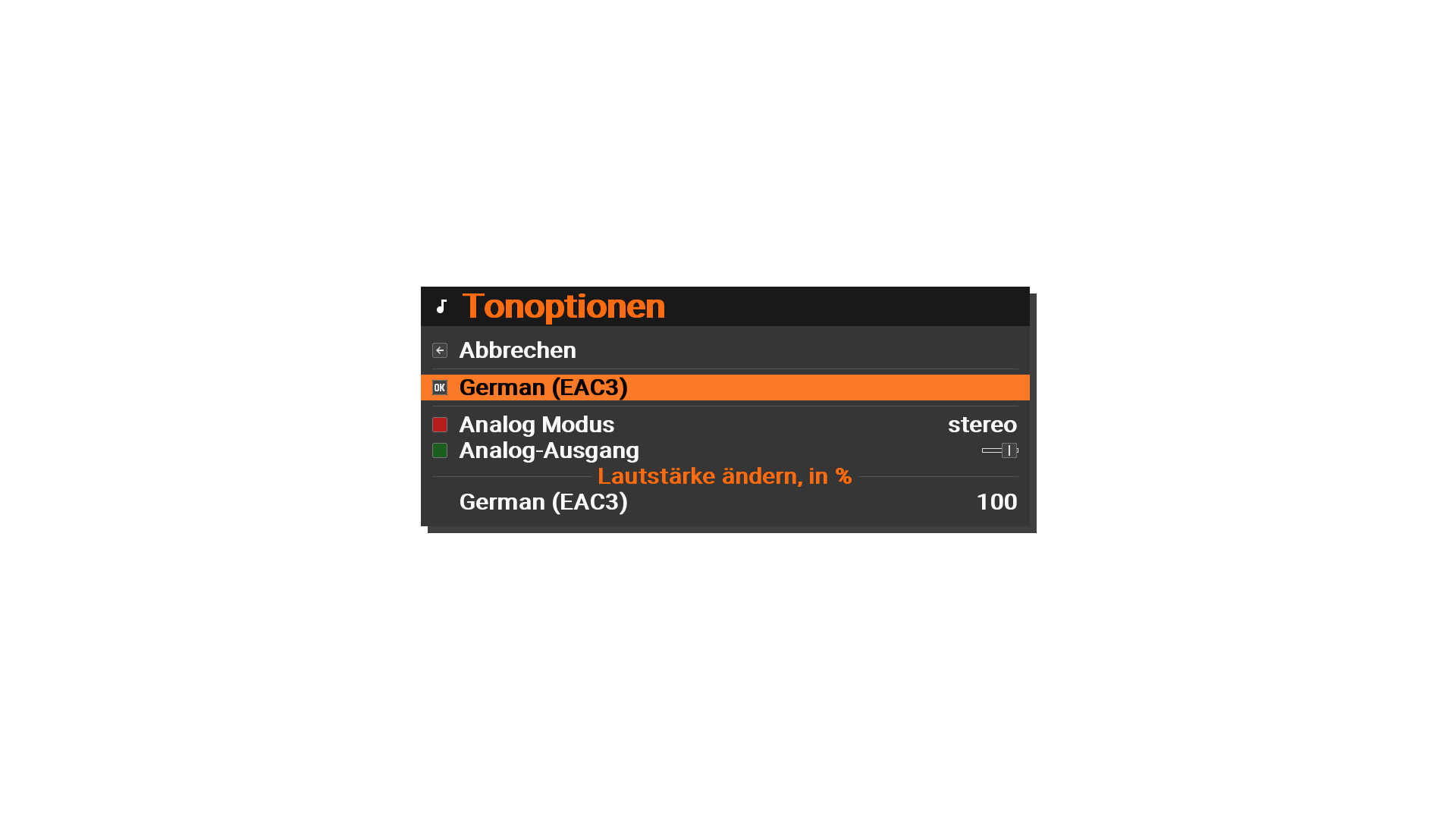

Der HD51 zeigt bei UHD/DVB-T2 in der Audio-Einstellung das Screenshot-Bild , Der Teufel ändert nichts in seiner Anzeige, reagiert also nicht.
