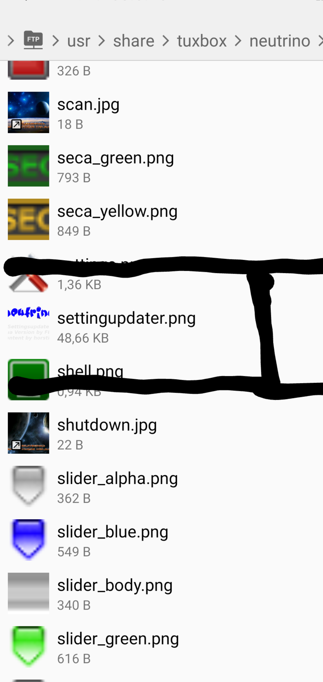

Es geht auch ohne die 2x png ! Nur Tipp ! Es reichen die 2 Daten in Plugins ! Hehe
bei git steht auch nix davon bzw er macht es selber rein als normales PNG dann .PNG also ohne 1 oder 0 !
settingsupdater.cfg und settingsupdater.lua ins Pluginverzeichnis /var/tuxbox/plugins der Neutrinobox kopieren,
restarten...
Settingsupdater Plugin findet man dann in der Box unter Menü, Service
PNG kommt e von alleine dazu in Icons
Bild was alleine dann kommt !
restarten...

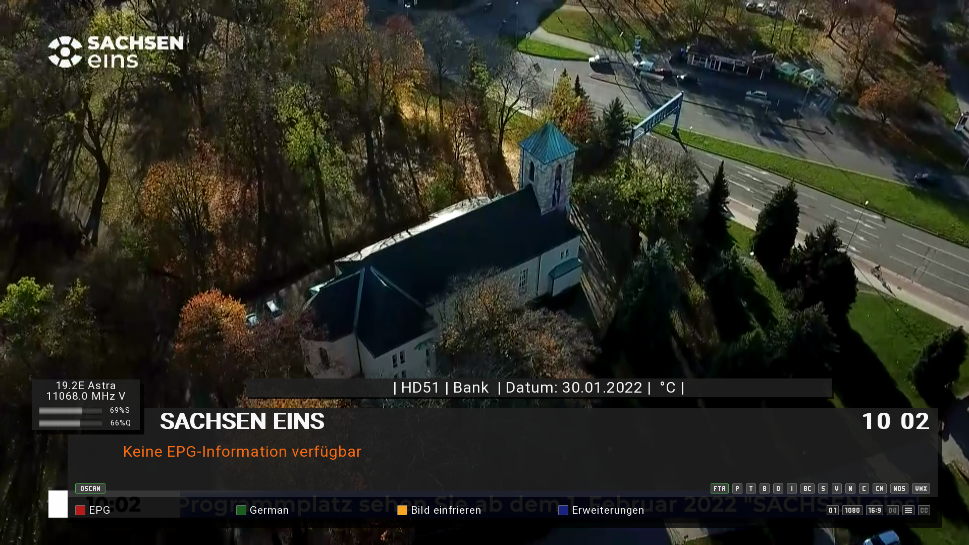

Sachsen eins war da schon drin:
Werde diese Woche Neue machen...<TS id="0410" on="0001" frq="11068000" inv="2" sr="22000000" fec="5" pol="1" mod="0" sys="0">
<S i="7a47" n="Promo TSA" t="19" s="0" num="3379" f="2"/>
<S i="7a48" n="Die Neue Zeit TV" t="16" s="0" num="3375" f="1"/>
<S i="7a49" n="Telesur HD" t="19" s="0" num="3384" f="4"/>
<S i="7a4a" n="SENDER NEU JERUSALEM" t="16" s="0" num="3382" f="4"/>
<S i="7a4b" n="I24 Francis" t="1" s="0" num="3378" f="4"/>
<S i="7a4c" n="SACHSEN EINS" t="1" s="0" num="3381" f="4"/>
</TS>
