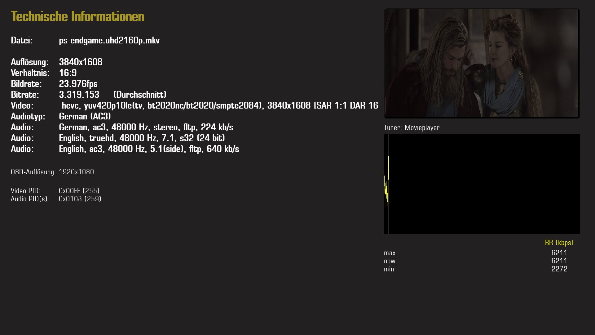

4k Boxmode 12, keine Probleme
Beiträge: 3006
Been thanked: 48 times
Re: 4k und die Multiformat-Videowiedergabe
Endgame :heart_eyes:
