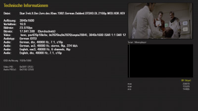

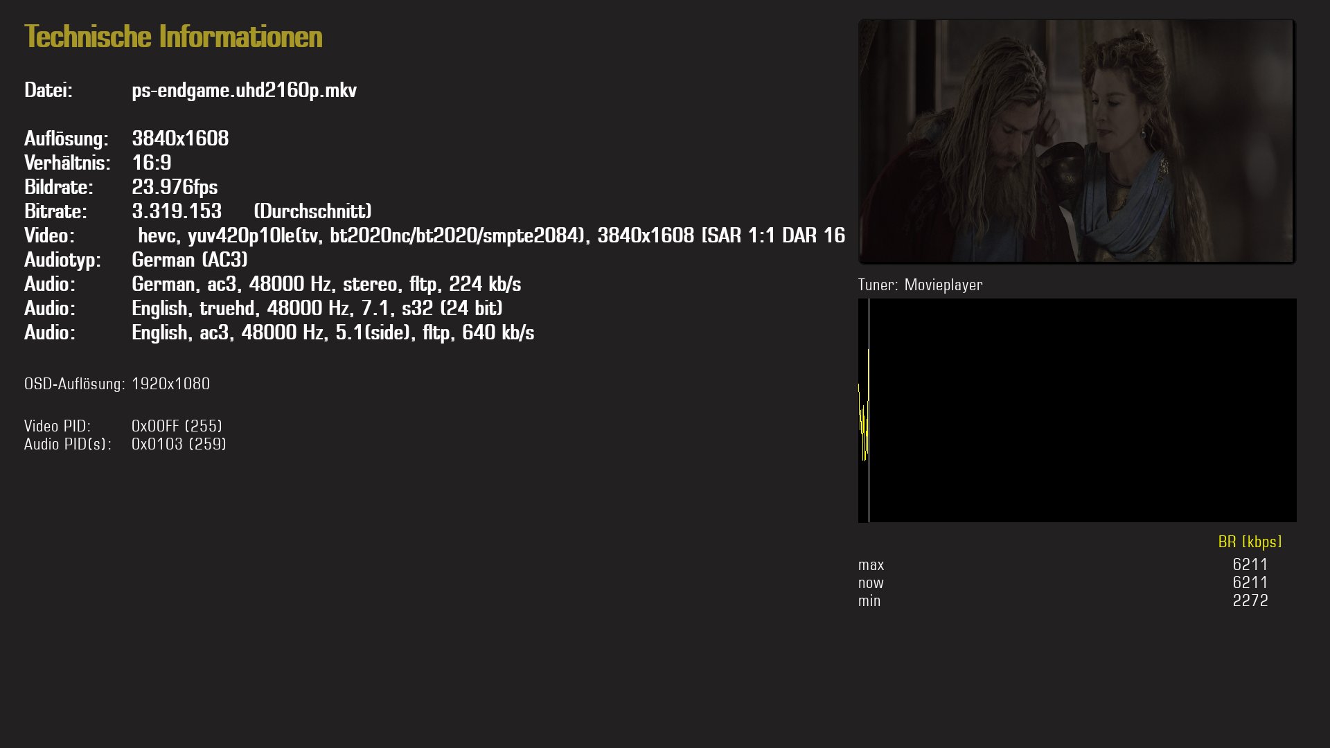

Re: 4k und die Multiformat-Videowiedergabe
4k Boxmode 12, keine Probleme
