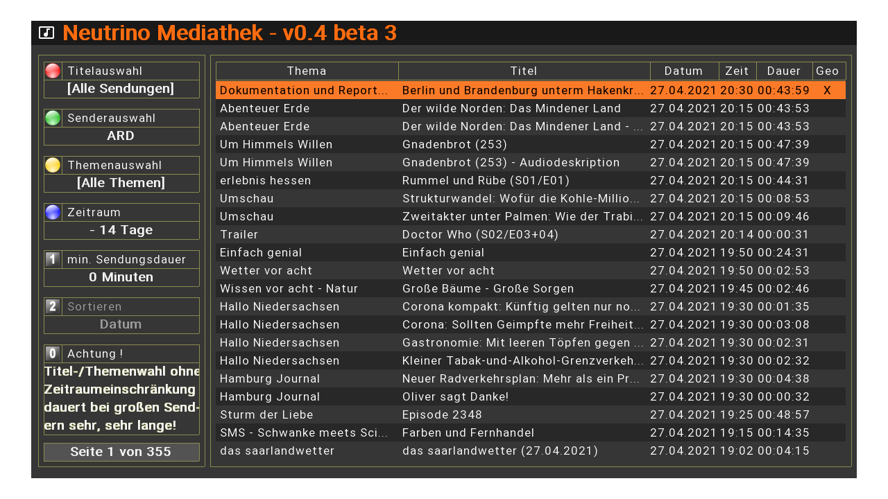

Re: Neutrino Mediathek down
Don de Deckelwech hat geschrieben: Di 27. Apr 2021, 19:40 Er kümmert sich aber drum und es soll bald (evtl Morgen) wieder laufen!
Eben gestartet und bei mir funzt es wieder.... :relaxed:
