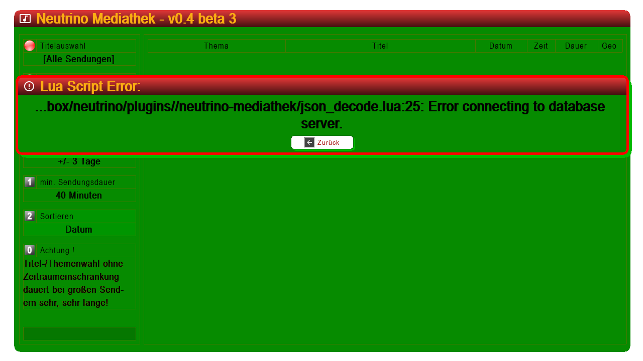

hi,
hab 2 y Tank mit aktuellen NI am laufen,
hab gerade bemerkt,
das die Neutrino Mediathek nicht mehr funzt,
aber auch auf beiden coolis .
schalte ich auf die Mediathek,
kommt: an was kann das liegen?
gruß neujahr

Ist mir gestern auch augefallen bei meiner VU.
einen Tag zuvor lief sie noch.
Kann das vielleicht mit der Umstellung der Mediathek des WDRs auf HEVC zu tun haben die heute gemeldet wurde?

ich vermute eher, dass der Server down ist, bzw von dem keine Daten kommen.
Ich hab mal ne Mail an den Webmaster geschickt, in der Hoffnung, dass diese gelesen wird. Hoffen wir mal, dass das nur ein kurzer Ausfall ist.

@don
ja ...das glaube ich auch...
der server http://mediathek.slknet.de/ ist wohl down ....
hatte micha-bbg da nicht die aufbereiteten daten von mediathekview zwischengespeichert?
mediathekview und mediathekviewweb funktioniert ja unverändert weiter.

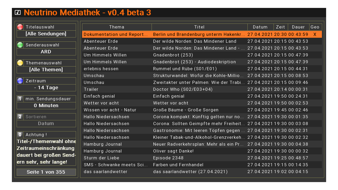

Eben mal probiert: die Fehlermeldung ist weg, aber die Datenbank ist leer (es werden keine Filme gefunden).
Vielleicht geht das morgen wieder. (aktualisiert wurde eh immer nur einmal am Tag).

der Webmaster (nicht micha-bbg selber) hat auf meine Mail geantwortet, es gab wohl einen Serverumzug und deshalb war das weg. Er kümmert sich aber drum und es soll bald (evtl Morgen) wieder laufen!
Vielen Dank dafür (falls er denn hier mitliest, kA).

Don de Deckelwech hat geschrieben: ↑Di 27. Apr 2021, 19:40 Er kümmert sich aber drum und es soll bald (evtl Morgen) wieder laufen!
Eben gestartet und bei mir funzt es wieder....
