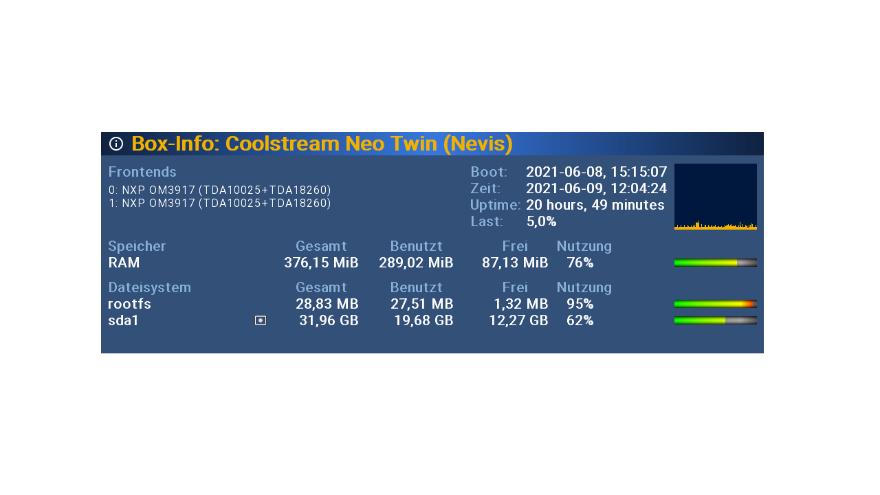

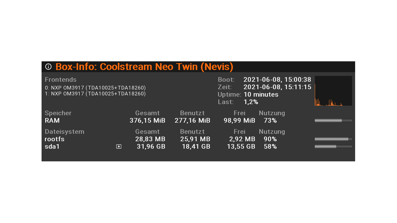

Hallo , hatte ein Nightly vom 08.06.20 auf meiner Neo²Twin und nun ein Jahr später das Nightly vom 08.06.21 ...
hat alles gut geklappt , mir fiel nur auf das der Kernel ein Update bekam , das dauerte nur einen kurzen Moment , konnte alles auf dem großen Display nachlesen ( wie auch auf der Tank möglich ! ) , leider kein Log davon , aber 2 screenshots von Box-Info , einmal ohne rückspielen der Settings und einmal mit den Settings ... :heart_eyes:
das Image funktioniert sehr gut , alles okay ,wundere mich nur das in der Daemon-Steuerung " ReadyMedia ( MiniDLNA ) " ausgegraut ist , also nicht wählbar ist ... :sunglasses:
