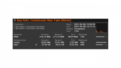

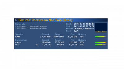

Hallo , hatte ein Nightly vom 08.06.20 auf meiner Neo²Twin und nun ein Jahr später das Nightly vom 08.06.21 ...
hat alles gut geklappt , mir fiel nur auf das der Kernel ein Update bekam , das dauerte nur einen kurzen Moment , konnte alles auf dem großen Display nachlesen ( wie auch auf der Tank möglich ! ) , leider kein Log davon , aber 2 screenshots von Box-Info , einmal ohne rückspielen der Settings und einmal mit den Settings ... :heart_eyes:
das Image funktioniert sehr gut , alles okay ,wundere mich nur das in der Daemon-Steuerung " ReadyMedia ( MiniDLNA ) " ausgegraut ist , also nicht wählbar ist ... :sunglasses:

Soweit ich weiß, wird der Kernel bei jedem flashen auf den CST Boxen erneuert.

Der Kernel wird grundsätzlich bei den CST Kisten mitgeflasht.
Minidlna ist bei der nevis nicht mit an Board.
Der Speicher der nevis ist halt nicht groß genug, um alles unterzubringen.
Wenn du mal ins git schaust
https://github.com/neutrino-images/ni-b ... make/ni.mk
siehst du ab Zeile 29 bis 59 was Standard in der nevis und anderen Boxen drin ist.
Wenn du weiter nach unten scrollst, siehst du, was in anderen Boxen noch zusätzlich installiert wird.
