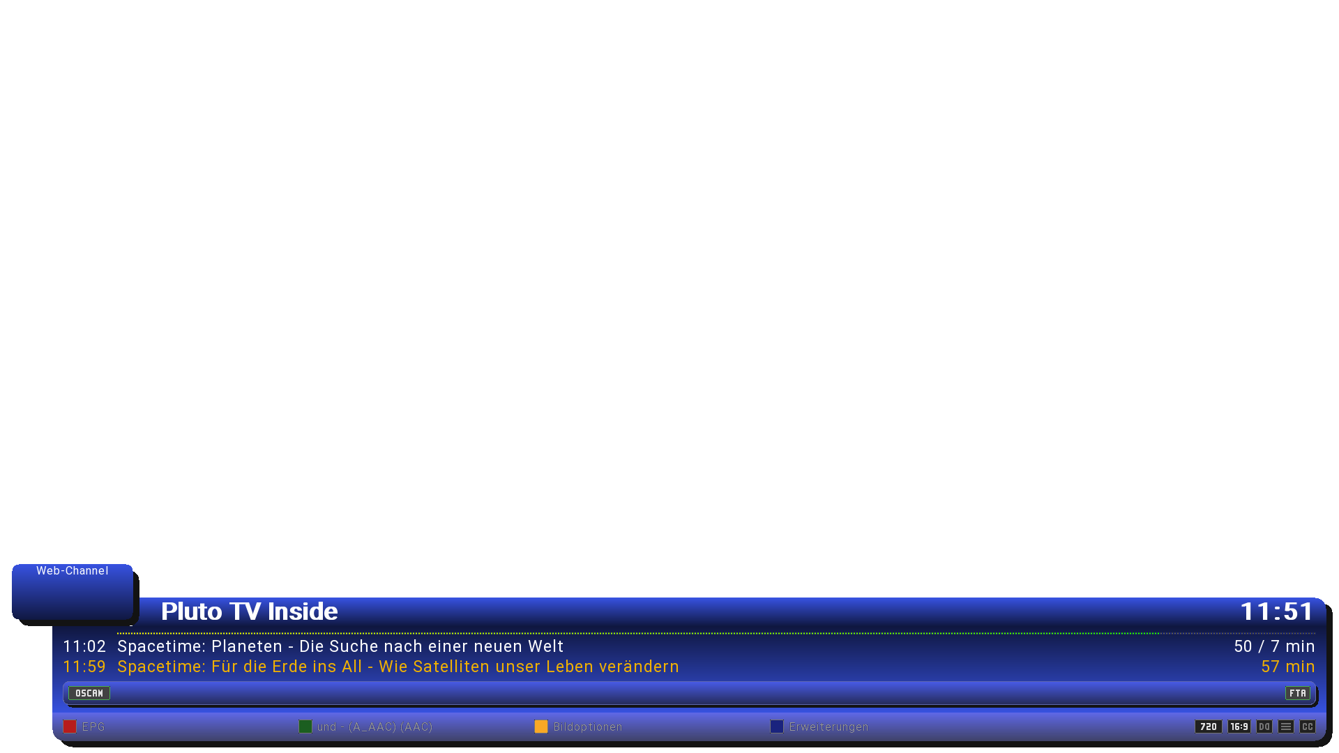

Seit ein paar Tagen haben wir Pluto TV mit im Image. Pluto TV ist ein Streaming-Dienst. https://en.wikipedia.org/wiki/Pluto_TV

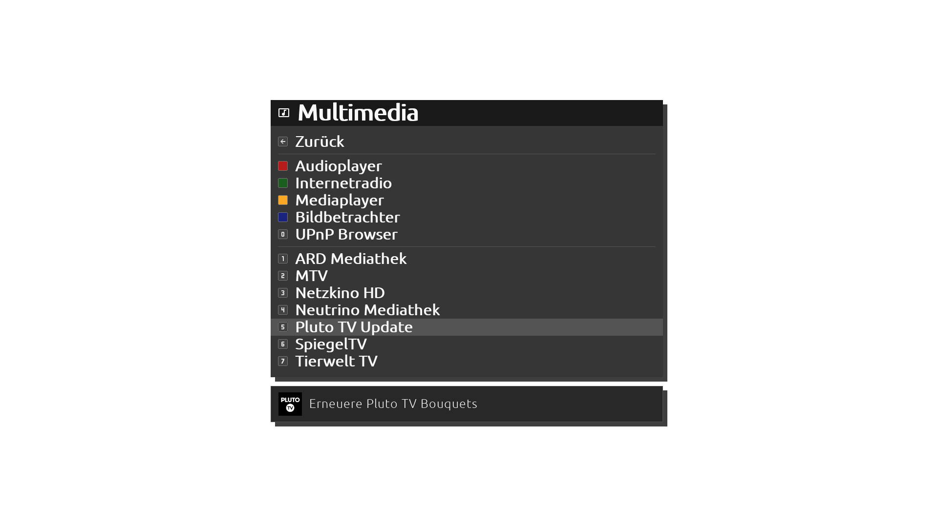

Die Integrierung ins NI-Image erfolge mithilfe eines Plugins von bazi, welches von mir etwas erweitert wurde. So werden die Senderlogos automatisch heruntergeladen, sobald man einen Sender von Pluto TV anzappt. Die Logos werden im var-Bereich unter /var/tuxbox/icons/logo gespeichert. Der Download erfolgt also nur einmal.
Ebenso habe ich ein kleines Plugin geschrieben, welches die Pluto TV Bouquets up-to-date hält. Ich weiß aber nicht, wie oft sich da etwas ändert.

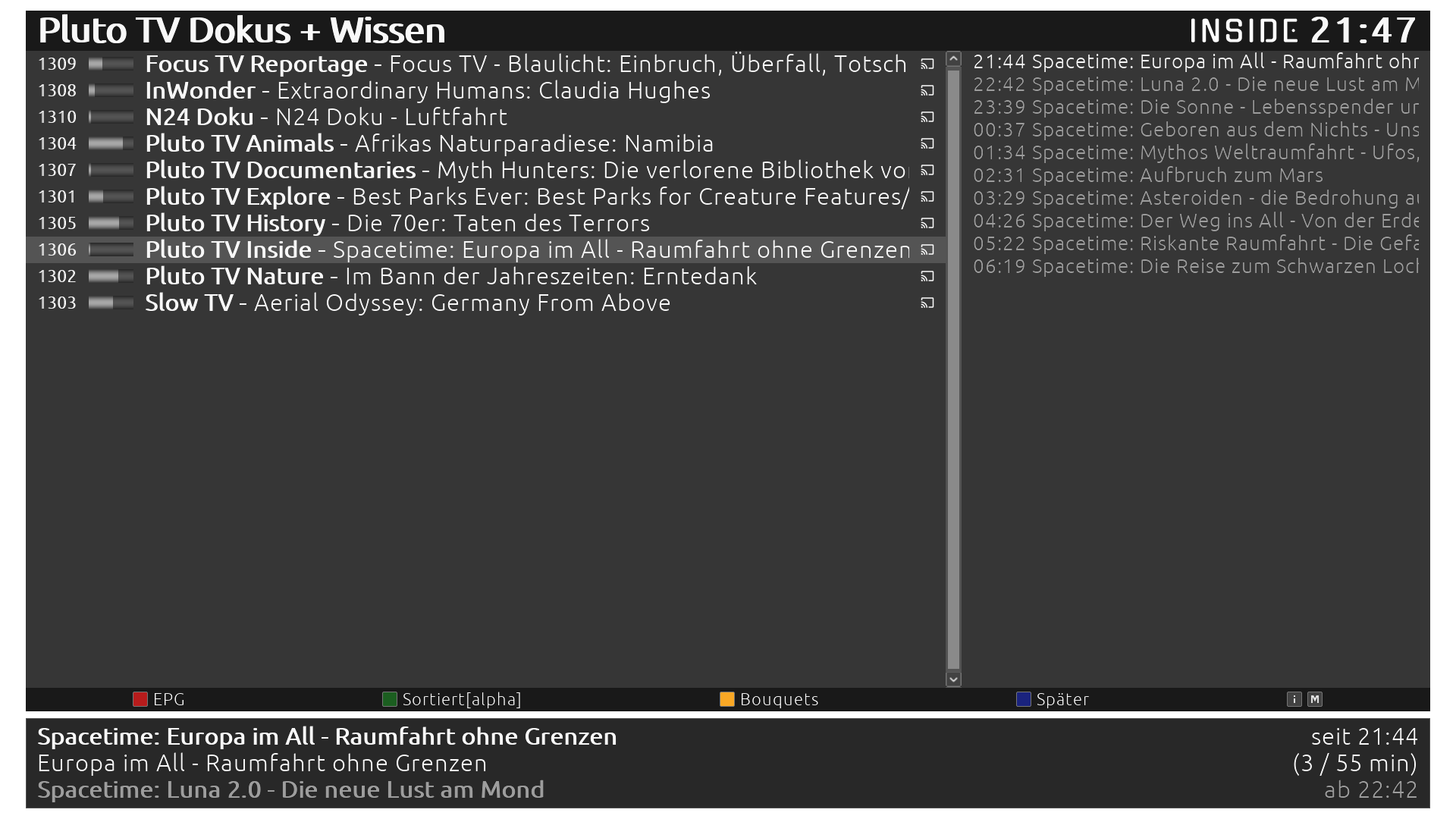

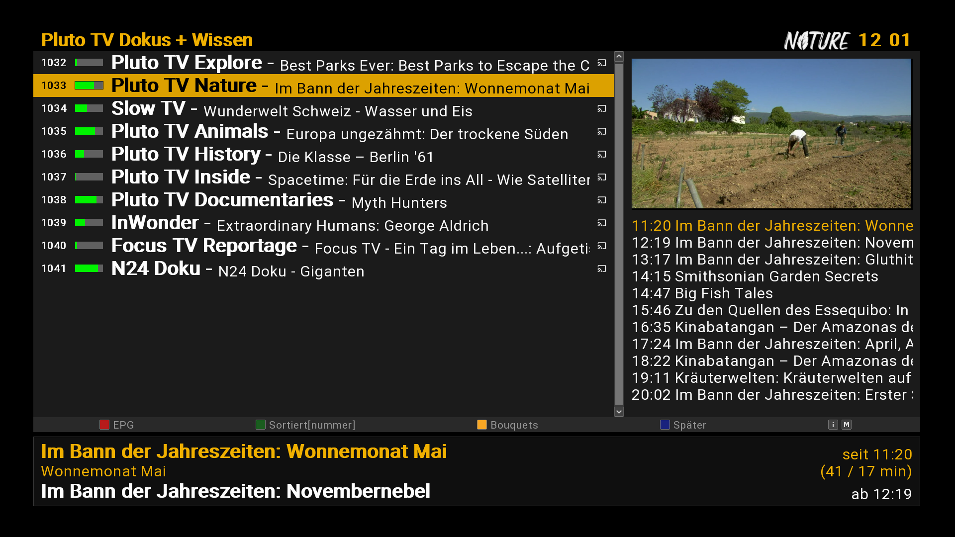

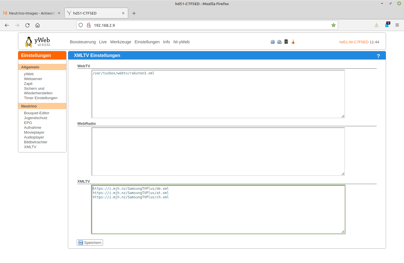

Da es sich bei Pluto TV um WebTV handelt, muss der EPG dieser Sender via XMLTV injiziert werden. Fügt euch dazu bitte unter Menü -> Einstellungen -> Multimedia -> XMLTV den folgenden Eintrag hinzu: https://i.mjh.nz/PlutoTV/de.xml
Im yWeb lässt sich das unter Einstellungen -> XMLTV ebenso hinzufügen.
Nach einem Neustart von Neutrino steht euch dann Pluto TV samt EPG zur Verfügung.
Hinweis: erst seit heutigem Nightly, vielen Dank dafür an TangoCash! :heart_eyes: Solche URLs per Neutrino-Menu und Fernbedienung einzufügen ist bestimmt ein PITA (habs nichtmal erst probiert).

bei dir ist im screenshot eine "inside"-senderlogo zu sehen.
sollten diese für pluto-tv auch schon verfügbar sein?
Beiträge: 3105
Has thanked: 48 times
Been thanked: 78 times
Re: Pluto TV
Ja, die Senderlogos werden heruntergeladen, wenn du den Sender anzappst.

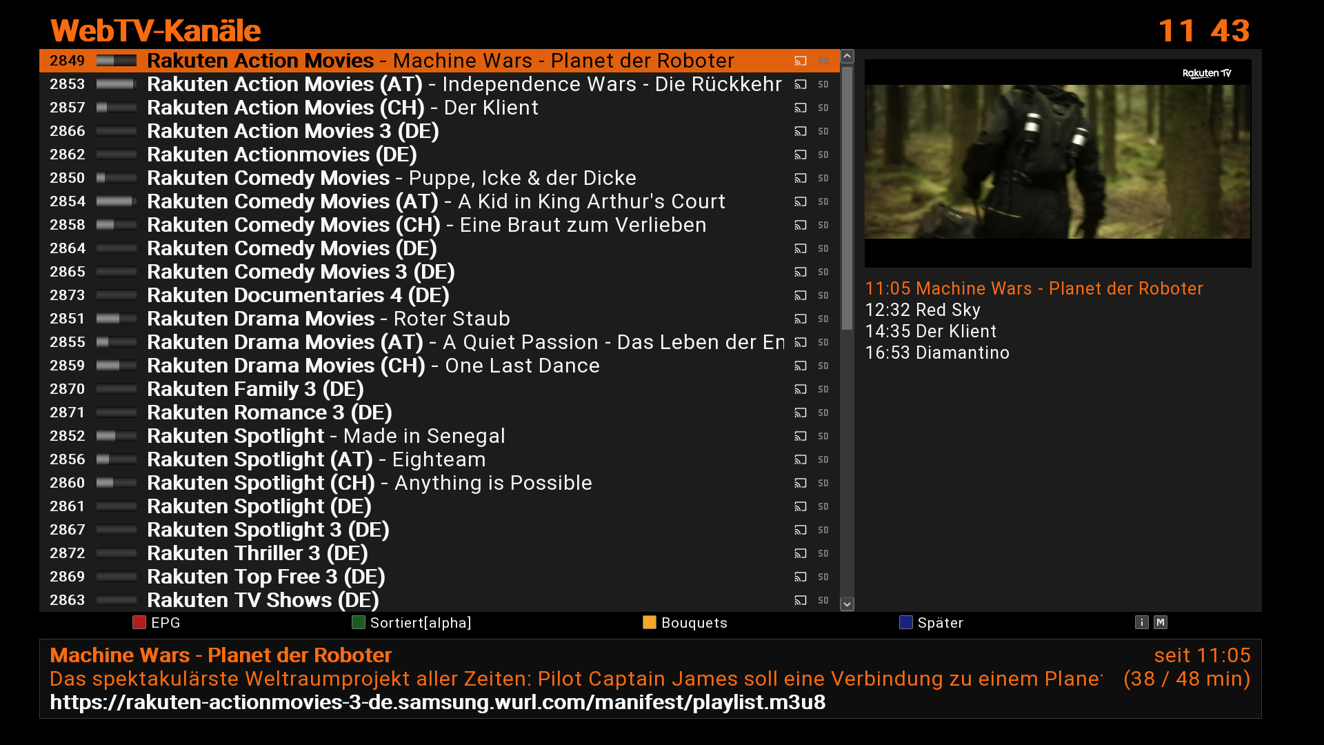

Das hier ist zwar das Pluto Thema...
Wenn du Rakuten TV meinst, geht das auch, die Daten sind nur nicht im Image.
Ich habe im webtv Ordner auch eine epgmap für Rakuten drin und natürlich die drei xmltv Dateien..
Der EPG bei Rakuten ist leider nur sehr kurz und nicht für den ganzen Tag vorhanden.

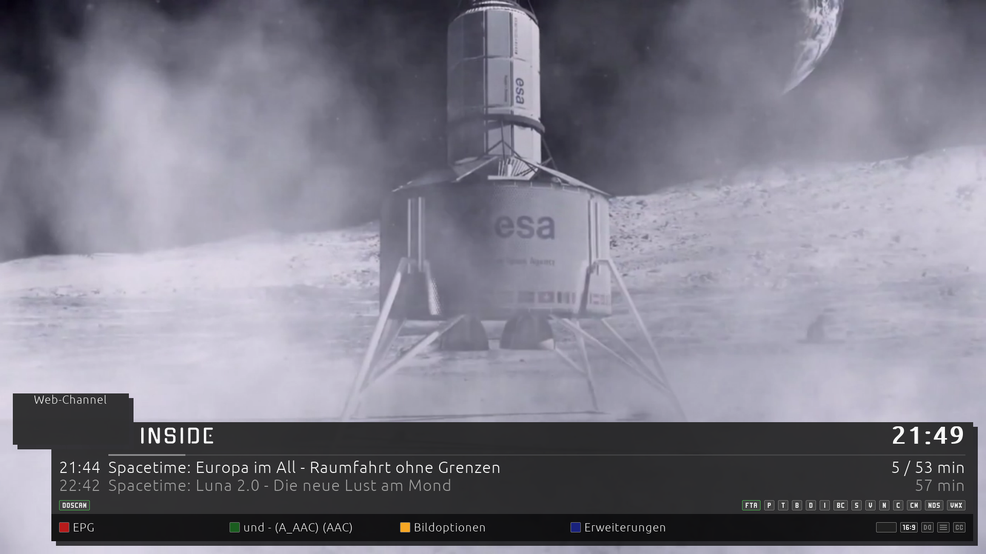

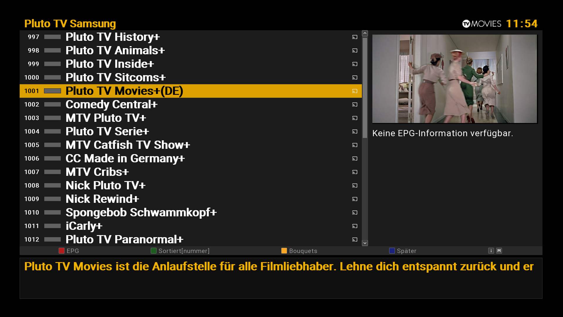

also was muss ich jetzt machen damit ich hier auch epg habe,wie ich sehe ist Pluto TV History+ das gleiche wie
Pluto TV History oder brauche ich das hier > link https://i.mjh.nz/SamsungTVPlus/de.xml
Beiträge: 891
Been thanked: 66 times
Re: Pluto TV
@dryeye: Ich mache das bei mir auch anders mit den Logos, daher nicht kompatibel, auch nicht in Teilen.
@jokel: Die "+" Sender von Pluto haben alle keinen EPG.
