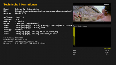

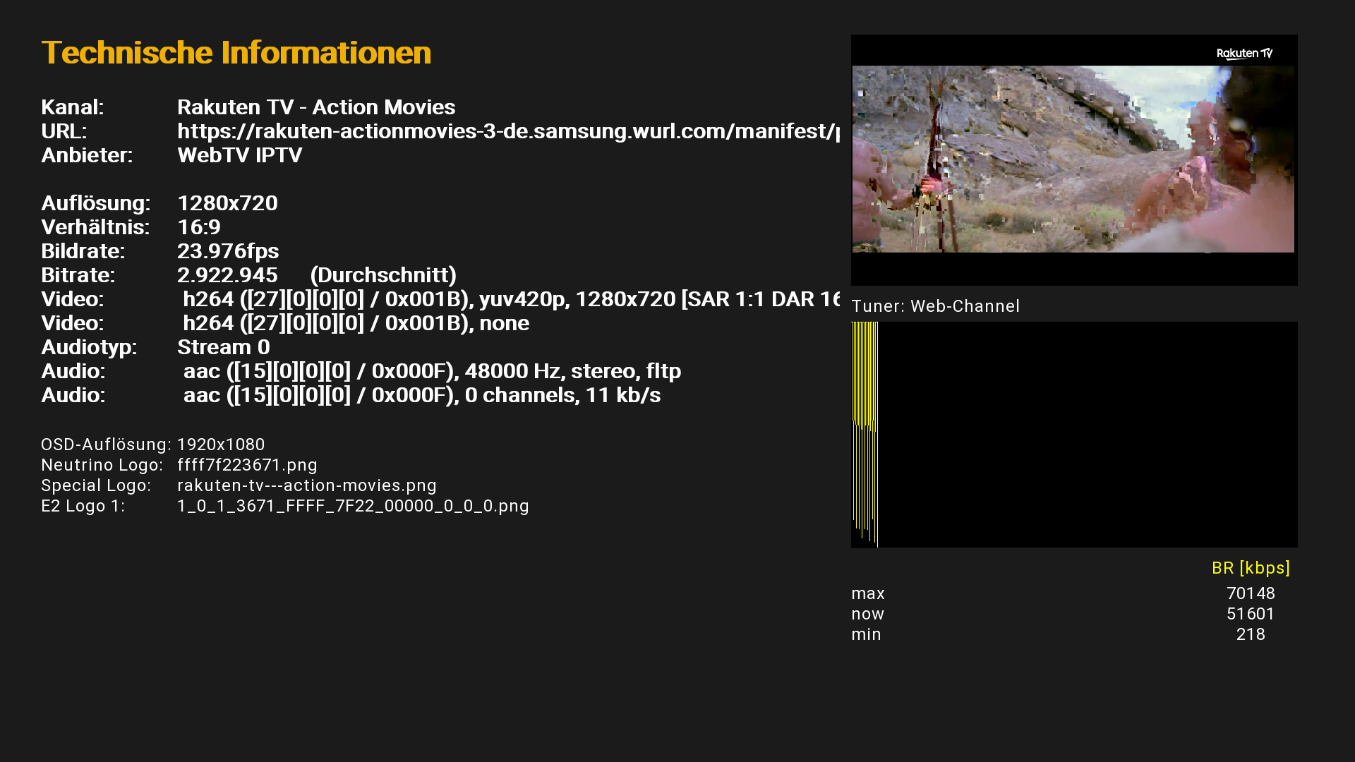

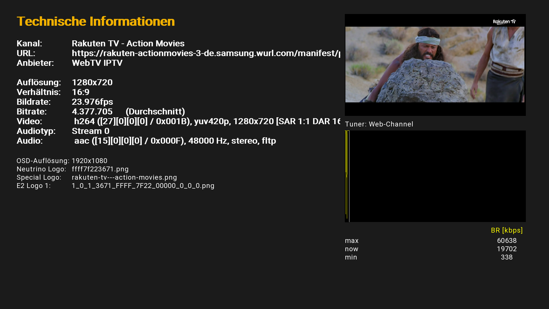

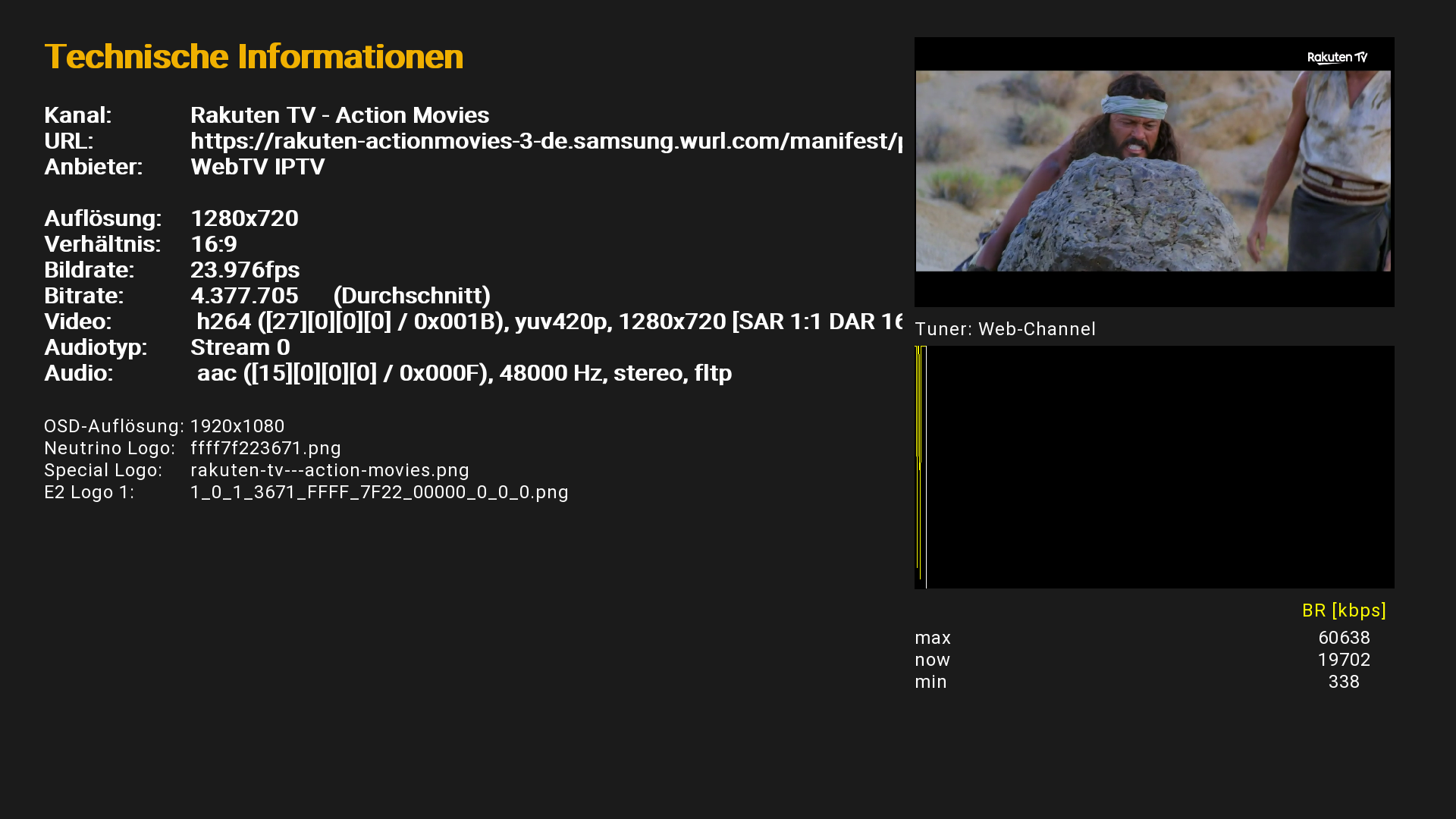

bei rakuten tv kommt ja immer eine pause so 2 bis 3 minuten mit der best_bitrate einstellung kommt der stream
dann immer nach der pause ins trudeln,sodas ich kurz umschalten muss damit der stream wieder richtig abgespielt wird
kann das einer bestätigen?
bild 1 ist information vor der pause
bild 2 ist information nach der pause

Ist bei mir auch so. Der Ton ist in dem Break dann auch weg. Aufnehmen kann man da deswegen auch nichts da der Stream dann kaputt ist.
Auf der Neo2 laufen viele Rakuten TV Sender nicht (Kanal zur Zeit nicht verfügbar) nehme ich die Option best bitrate raus laufen sie dort auch (allerdings dann mit der niedrigsten Bitrate.
Betroffen sind alle Sender mit einer Auflösung von maximal 1080p.

genau das meine ich,bin also nicht allein. ich habe den stream mal weiterlaufen lassen nach ca. 3 minuten fängt sich derIst bei mir auch so. Der Ton ist in dem Break dann auch weg. Aufnehmen kann man da deswegen auch nichts da der Stream dann kaputt ist.
stream machmal wieder.

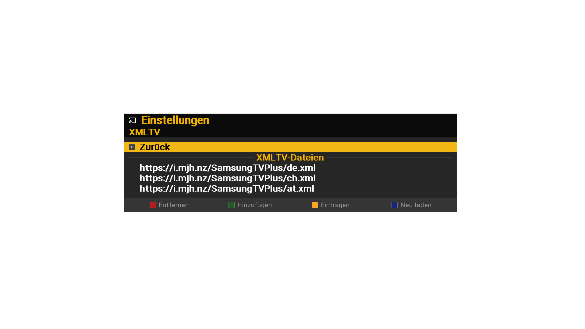

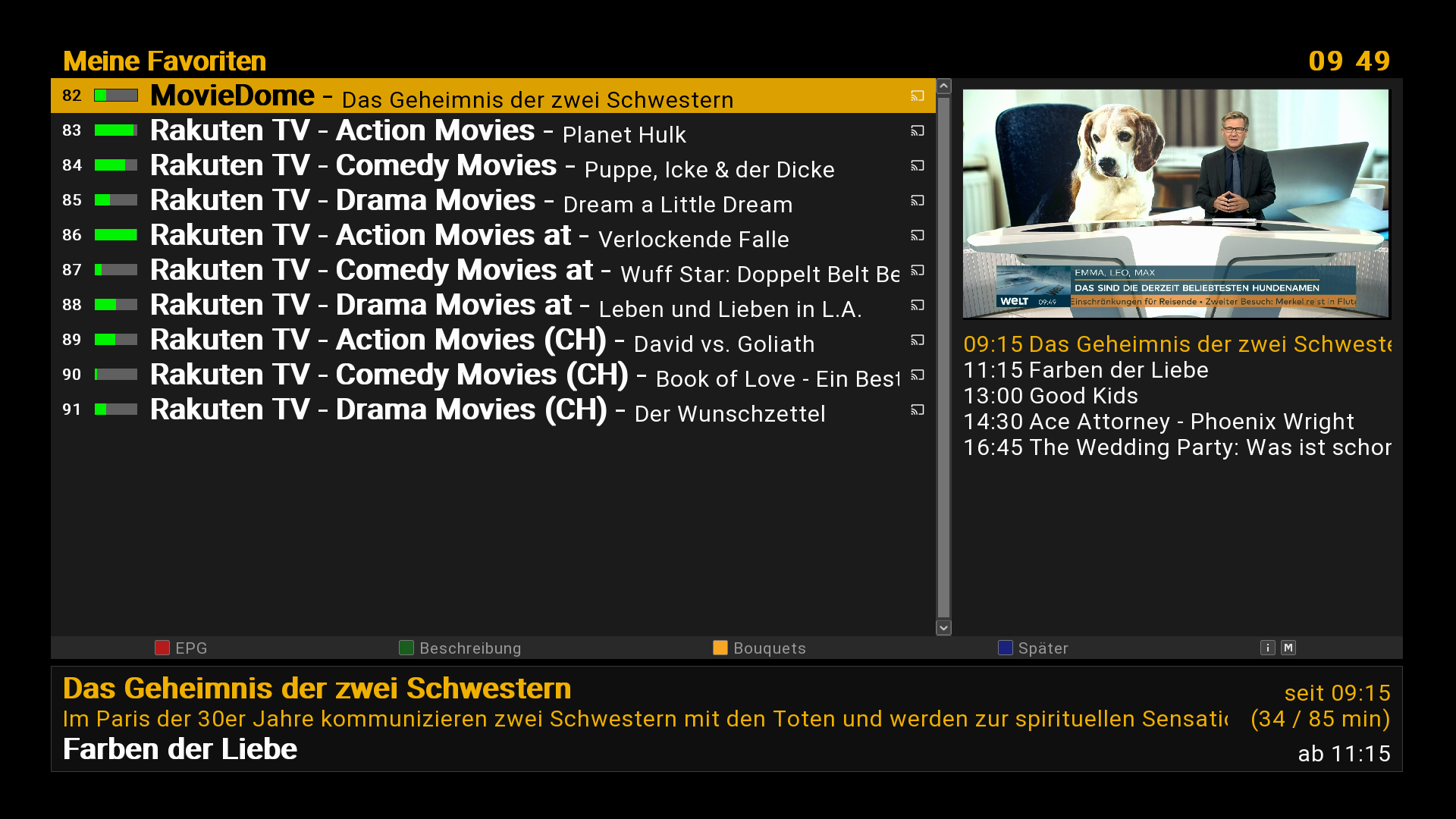

Hier noch drei weitere Sender (inklusive EPG):
moviewatch.xml
einfach nach /usr/share/tuxbox/neutrino/webtv kopieren
Nachtrag: nicht das jemand glaubt ich kann nicht zählen. einer ist doppelt weil ich bei einem öfters Aussetzer/Ruckler hatte.
Es müsste da auch noch Schweitzer und Austria Versionen geben, muss ich mal suchen.
moviewatch.xml
<webtvs name="Moviedome">
<webtv title="MovieDome (Germany)" xmltv="https://i.mjh.nz/SamsungTVPlus/de.xml" epgmap="DEBA3300039TT" url="https://moviedome-samsung.amagi.tv/playlist.m3u8" script="best_bitrate_m3u8.lua" description="Moviedome" />
<webtv title="MovieDome Family (Germany)" xmltv="https://i.mjh.nz/SamsungTVPlus/de.xml" epgmap="DEBA3300040CR" url="https://moviedomefamily-samsung.amagi.tv/playlist.m3u8" script="best_bitrate_m3u8.lua" description="Moviedome" />
<webtv title="Watch4Movies (Germany) (Geo)" xmltv="https://i.mjh.nz/SamsungTVPlus/de.xml" epgmap="DEBA3300034HH" url="https://watch4movies-samsunguk.amagi.tv/playlist.m3u8" script="best_bitrate_m3u8.lua" description="Moviedome" />
<webtv title="Watch4 Movies" xmltv="https://i.mjh.nz/SamsungTVPlus/de.xml" epgmap="DEBA3300034HH" url="https://watch4movies-samsunguk.amagi.tv/hls/amagi_hls_data_videosolu-watch4movies-samsunguk/CDN/playlist.m3u8?device%5Bdid%5D=%7BPSID%7D&device%5Bdnt%5D=%7BTARGETOPT%7D&app_name=%7BAPP_NAME%7D&coppa=0&tc_string=%7BTC_STRING%7D" script="best_bitrate_m3u8.lua" description="Moviedome" />
