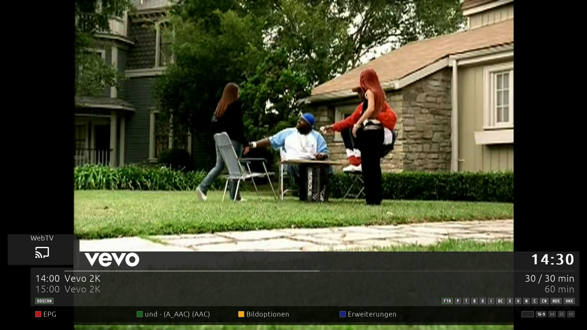

Re: Pluto TV
Analog zum Keyword epgmap="" habe ich eben noch das Keyword logo="" hinzugefügt. Somit werden alle angegebenen Logos für Pluto TV beim Start heruntergeladen. Die bislang im Einsatz befindliche Funktion zum Download der Logos habe ich in plutotv.lua erstmal deaktiviert.
+ Alle Logos sind nach ein paar Sekunden vollständig da
- Die Logos werden bei jedem Start der Box erneut heruntergeladen

Re: Pluto TV
Das Thema hat sich erlegigt, Gorcon, oder?
Jacek, kannst du dir mal bitte die Tonoptionen anschauen? Ich bin mit der Anzeige nicht zufrieden, allerdings bin ich auch zu blöde, das zu fixen.
