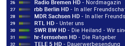

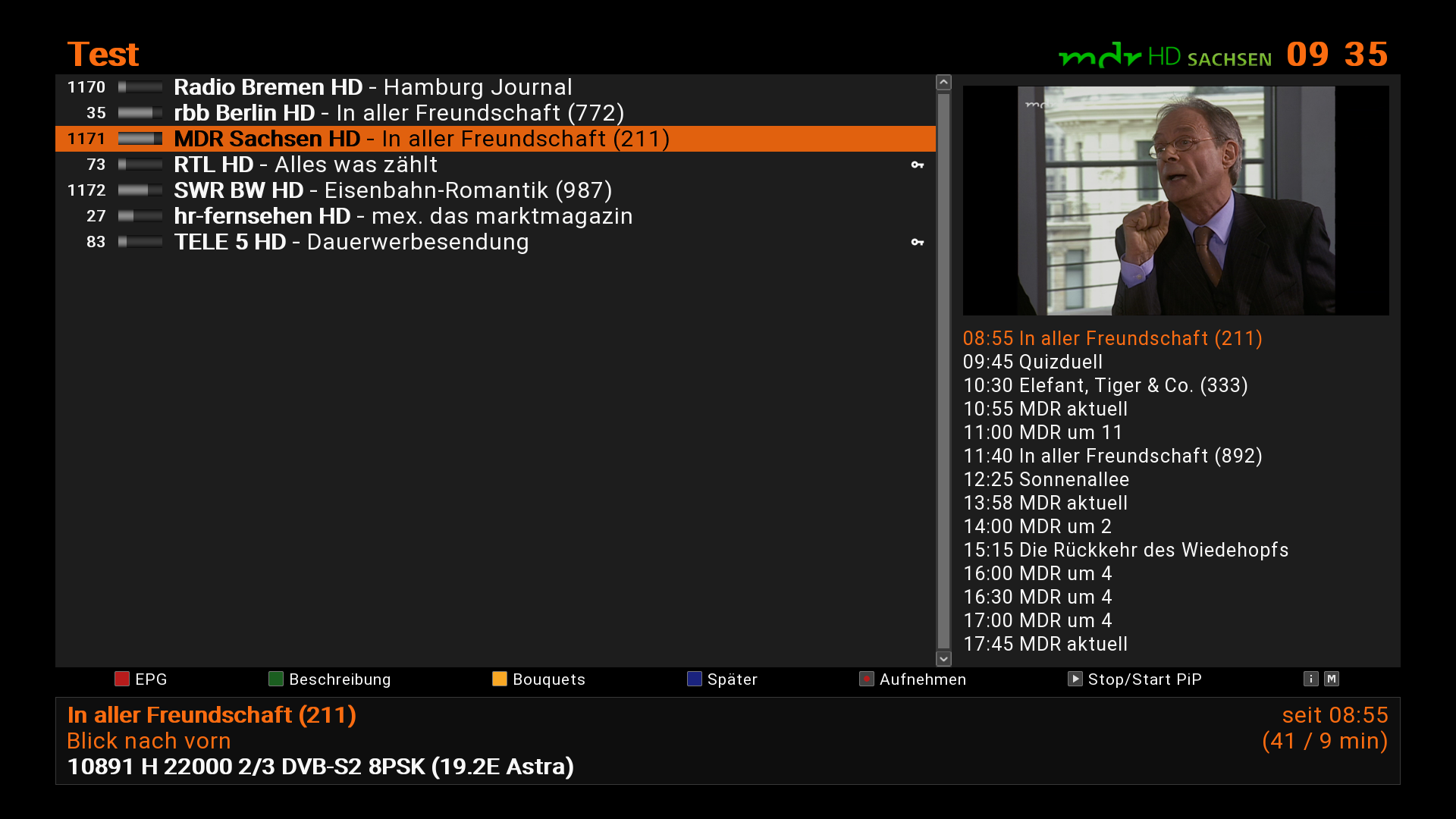

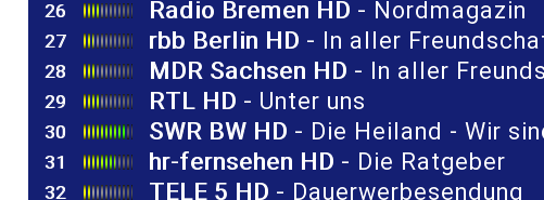

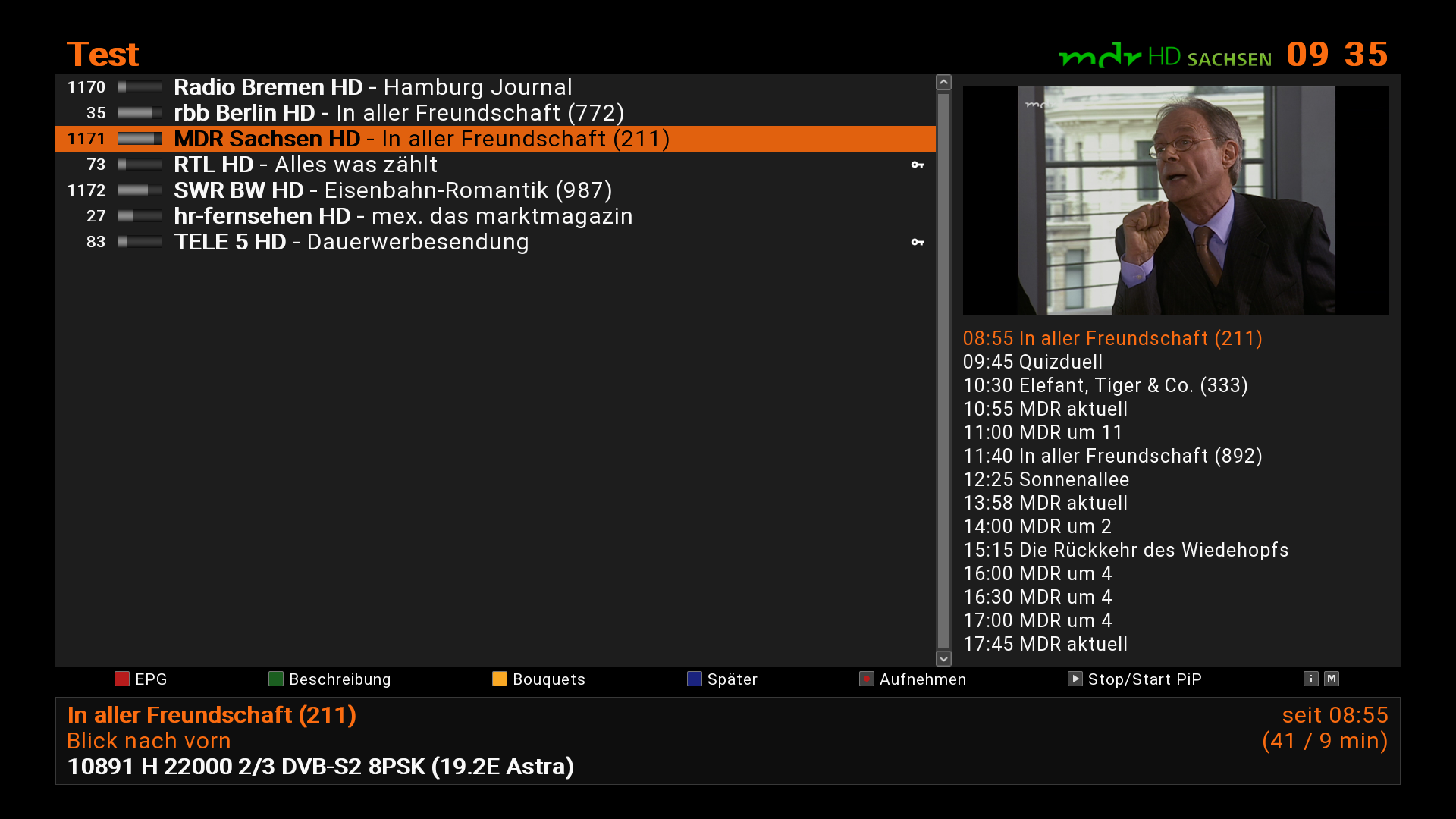

ich möchte hier mal einen mit dem aktuellen image auftretenen bug beschreiben.
bei schnellen zappen mittels tastenkreuz (hoch oder runter) über den sender rtl-hd hinweg kommt es hier zu einem segmentation fault ...siehe spoiler-log
habe hier getestet und kann den fehler unregelmäßig reproduzieren.
im bouquet befinden sich fta sender oberhalb oder unterhalb von rtl-hd ....siehe screenshot.
bei extremzap mit gedrücktem tastenkreuz ohne OSD über drei bis vier sender inklusive dem sender rtl-hd hinweg tritt das problem auf.
das ganze ist unabhängig von von den CI-einstellungen und passiert auch ohne jeglichen emu-einsatz!
vielleicht könnt mal versuchen das ganze nachzustellen?!

2021-10-07 08:48:11.714 [sectionsd] Reading data finished after 181 ms (0 events ) from https://raw.githubusercontent.com/matth ... amsungTVPl us/de.xml
CRemoteControl::handleMsg: EVT_TUNE_COMPLETE (b45403fb0001283d)
2021-10-07 08:48:11.979 [sectionsd] commandserviceChanged: Service change to b45 403fb0001283d demux #0
2021-10-07 08:48:11.999 [sectionsd] commandserviceChanged: Service change to b45 403fb0001283d demux #0
CLCD::ShowDiskLevel 20
TuxTXT pid: 13F0
TuxTxt: source demux 0
TuxTxt service started 13f0
TuxTxt running thread...(13f0) nice error
[CA] Slot0: zapit is ready
[CA] Slot0: start pollthread
CAit::Read: pid 492 found
[ait] detected AppID: 1, AppName: HBBTV-Start-DSMCC+Web, Url: http://itv.ard.de/ ardstart/index.html
[ait] detected AppID: 2, AppName: EPG, Url: http://itv.ard.de/ardepg/index.php
[ait] detected AppID: 4, AppName: ARD-Text-DSMCC, Url: http://itv2.ard.de/index. html
[ait] detected AppID: 5, AppName: Tagesschau, Url: http://hbbtv.tagesschau.de/in dex.html
[ait] detected AppID: 20, AppName: Mediathek DasErste, Url: http://tv.ardmediath ek.de/index.html?client=daserste
[ait] detected AppID: 3, AppName: HBBTV ARD-Mediathek, Url: http://tv.ardmediath ek.de/index.html
[ait] detected AppID: 35, AppName: BR-Mediathek, Url: http://hbbtv-mediathek.br. de/index.html
[ait] detected AppID: 39, AppName: Sportschau, Url: http://tv.ardmediathek.de/in dex.html?client=sportschau
[ait] detected AppID: 192, AppName: Replay, Url: http://itv.ard.de/replay/index. php
[ait] detected AppID: 155, AppName: Replay Test, Url: http://itv.ard.de/replay/i ndex.php
[ait] detected AppID: 157, AppName: KiKA-Player ARD, Url: http://cdn.hbbtv.kika. de/player/index.php?ard=1
[scan] AIT finished.
ShowText ' 1'
2021-10-07 08:48:12.992 [sectionsd] Reading data finished after 1395 ms (17 even ts) from https://raw.githubusercontent.com/matth ... /SamsungTV Plus/de.xml
2021-10-07 08:48:13.019 [sectionsd] Reading data finished after 1443 ms (16 even ts) from https://raw.githubusercontent.com/matth ... /SamsungTV Plus/de.xml
2021-10-07 08:48:13.039 [sectionsd] Reading data finished after 1403 ms (16 even ts) from https://raw.githubusercontent.com/matth ... /SamsungTV Plus/de.xml
2021-10-07 08:48:14.461 [sectionsd] Reading data finished after 2908 ms (108 eve nts) from https://raw.githubusercontent.com/matth ... r/SamsungT VPlus/de.xml
7 Oct 08:48:15 ntpdate[3652]: adjust time server 217.144.138.234 offset +0.0000 57 sec
2021-10-07 08:48:15.023 [sectionsd] timeThread: Time set via NTP, going to sleep for 1800 seconds.
2021-10-07 08:48:15.023 [sectionsd] eitThread::run:: time set: Thu Oct 7 08:48: 15 2021
2021-10-07 08:48:15.023 [sectionsd] freeSatThread::run:: time set: Thu Oct 7 08 :48:15 2021
2021-10-07 08:48:15.023 [sectionsd] cnThread::run:: time set: Thu Oct 7 08:48:1 5 2021
2021-10-07 08:48:15.625 [sectionsd] addEvent: ch 03fb0001283d running 4 (curr) g ot_CN 0
2021-10-07 08:48:16.325 [sectionsd] addEvent: ch 03fb0001283d running 1 (next) g ot_CN 1
2021-10-07 08:48:17.975 [sectionsd] cnThread: eit update filter, ch 0x03fb000128 3d, current ver 0x1a got events 3 (not active)
sr
/var/root #
