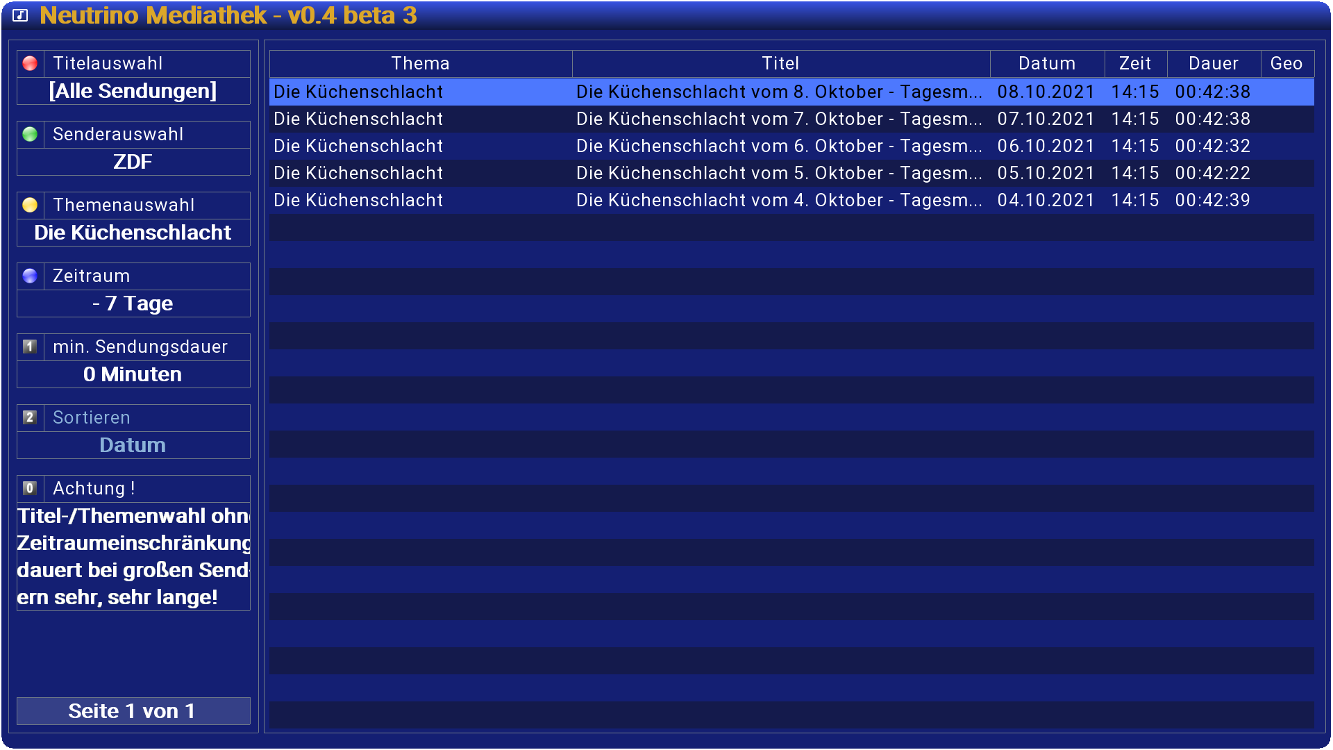

beim zdf gibt es ja den blauen taste im hbbtv um die gerade laufende sendung neu zu starten um diese von anfang an
zu sehen,wäre toll wenn zdf-hbbtv-plugin das auch könnte. habe heute die küchenschlacht um 10 minuten verpasst und
muss jetzt warten damit ich die küchenschlacht von anfang an sehen kann via mediathek.

Das gibt es doch bei replay plugin, aber ZDF sendet manchmal nur livestream.

Ich habe "Sendung verpasst" hinzugefügt.
Re: ZDF Hbbtv Player
ja läuft und aufnahme klappt auch. danke

noch A to Z
Beiträge: 3218
Has thanked: 198 times
Been thanked: 55 times
dryeye hat geschrieben: Fr 8. Okt 2021, 16:28screenshot.png
Das geht aber damit nur bei aufgezeichneten Sendungen. Live Sendungen sind erst einen Tag später in der Datenbank von Mediathekview. (und einige garnicht)
