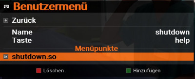

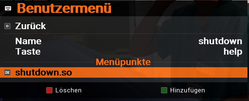

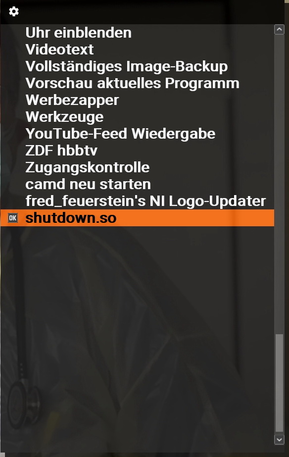

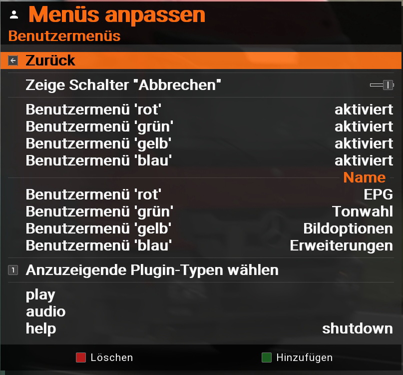

Ich muss das nochmal hochholen.jimpoison hat geschrieben: ↑Di 19. Okt 2021, 20:31 Also ich habe das bei mir folgendermaßen gelöst:
Unter /var/tuxbox/plug-ins ein Skript shutdown.so angelegt mit folgendem Inhalt:Dann unter "benutzermenü-Menüs anpassen" das Skript einer von mir nicht genutzten Fernbedienungstaste zugeordnet (die help Taste meiner vu+ duo 4k).Code: Alles auswählen
#!/bin/sh # wget -O - -q http://localhost/control/shutdown exit 0
Zusätzlich unter "Einstellungen - tasten- Tastenbelegung bearbeiten-modus Wechsel" für den standby eine neue Taste festgelegt, in meinen Fall die von mir sonst nicht genutzte sub-Taste.
Unter "Energieverbrauch-erweitert" "verzögertes ausschalten" auf ein.
Danach in der harmony - software für die vu+ festgelegt, dass sie mit zwei getrennten Tasten ein- und ausgeschaltet wird.
Fürs einschalten dann die on/off Taste und fürs ausschalten die help-Taste festgelegt.
Funktioniert so seit einiger Zeit einwandfrei, ich habe somit diskrete Tasten für Power on, power off und standby und es gibt keine Probleme mit den Aktionen oder versehentlichem ausschalten.
