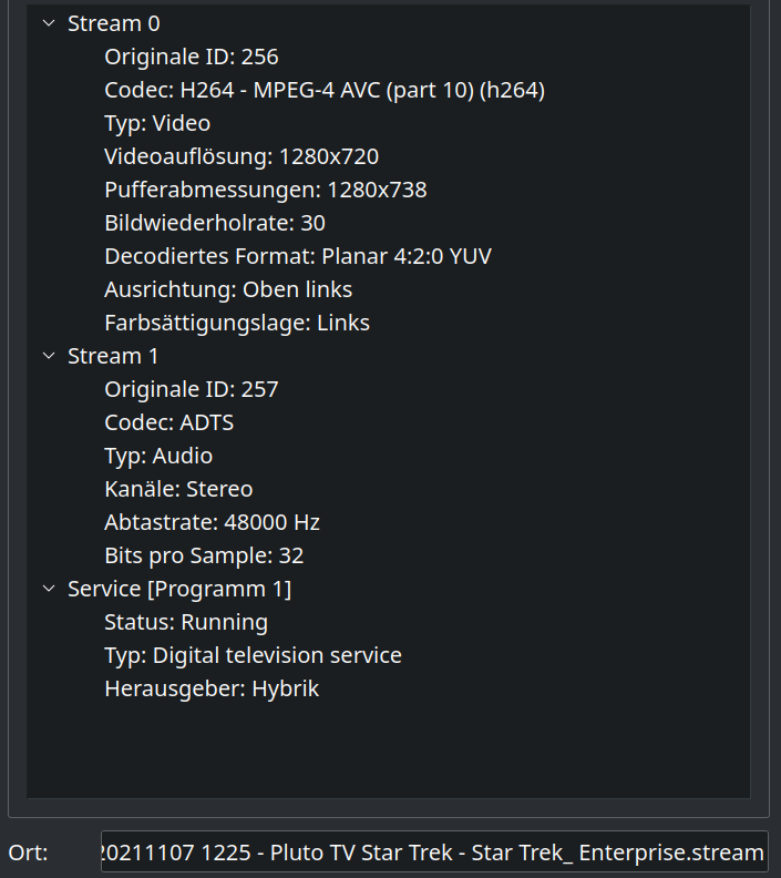

ja unter neutrino sind die aufnahmen kaputt,deshalb nehme ich pluto unter openatv auf die aufnahmen haben die
endung .stream habe versucht das under neutrino abzuspielen kennt neutrino nicht. unter openatv kann ich das im
mediaplayer abspielen .die aufnahmen sind mit werbung.

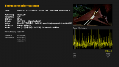

Re: Pluto TV
bin fündig geworden die aufnahme muss man umbenennen von .stream in .ts dann kann neutrino das abspielen
allerdings spielt neutrino das nur in 640x360 der vlc spielt das so ab 1280x720.

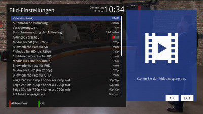

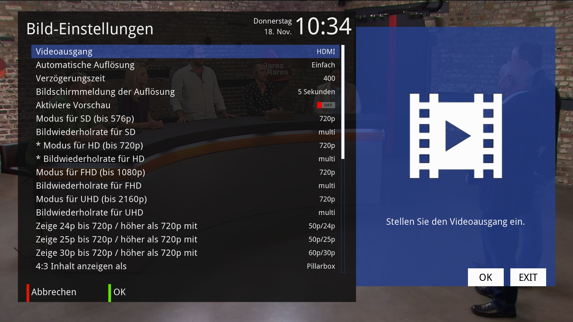

@dryeye: 1080p24 wäre aber auch falsch und würde wieder ruckeln, passt nicht zur 30. Da ist 1080x30 oder 60 besser, je nachdem was der TV kann.
Ich habe hier im Standart bei der Ultimo4K 1080p50 und auch wenn es keiner glauben will, da ruckelt nichts. Von mir aus mache ich auch nen Video davon. Was hingegen ruckeln würde beim normalen TV ist z.B., was man bei n-tv oder Welt ganz gut durch die Laufschrift sieht, Einstellungen wie 30 oder 60. Von der Box her ist das egal, das gleicht hier anscheinend die Box selbst aus, trotz 1080p50.
Und eine Möglichkeit habe ich ja gezeigt wie das funktionieren kann mit der Auflösungsänderung - wenn der TV das auch kann und die Darstellung damit subjektiv besser ist. Braucht man ja nur ins LUA mit einbauen bei Start und Ende und gut ist. Bei WebTV muß man das dann eben von Hand umstellen. Eherlich, ich verstehe da nicht wirklich das Problem das mal manuell zu ändern.

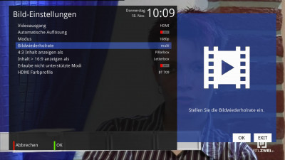

habe mir das mal unter openatv eingestellt klappt sehr gut mit der umschaltung zwischen pluto oder tv also
50 / 60Hz habe alles auf multi eingestellt.

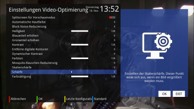

es beisst der maus keinen faden ab ob ich in neutrino 50 oder 60 Hz einstelle bei neutrno im gegensatz zu openatv
ist das bild unter neutrino ruckeliger u. unschärfer. ich musste sogar die schärfe unter openatv reduzieren.
