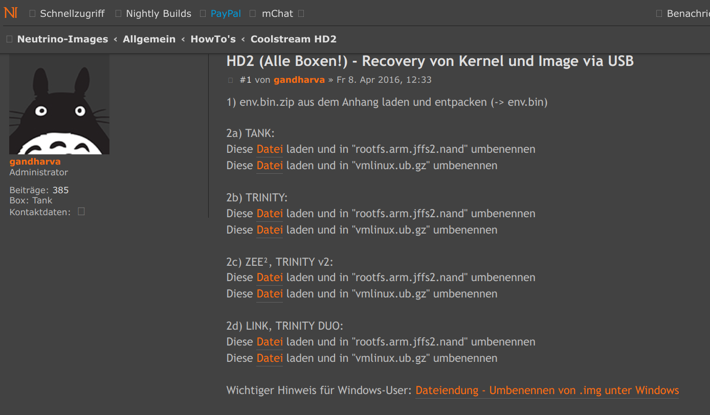

https://neutrino-images.de/board/coolst ... -t135.html

Miky hat geschrieben: Sa 18. Dez 2021, 16:18 Bei HD1 Hardware, nicht bei HD2.
Und auch nicht system.img und kernel.img. Bitte die verlinkte Anleitung genauer lesen.
@Miky
kannst du bitte mal die links für die dateien anpassen die laufen z.z. ins leere

wenn du auf datei gehst kommt nichts,
