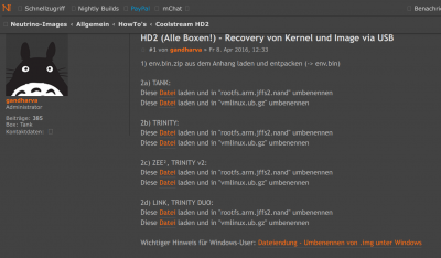

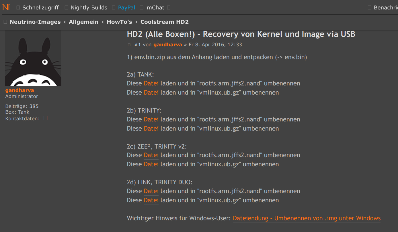

Auf dem Stick muss natürlich auch ein Ordner namens coolstream drauf, da kommt dann kernel.img und system.img drauf. (oder ist das bei der Trinity nicht mehr so?)
Zuletzt geändert von Gorcon am Sa 18. Dez 2021, 16:22, insgesamt 1-mal geändert.
Beiträge: 1232
Been thanked: 6 times
Re: Coolstream Trinity Duo wie flashen?
Bei HD1 Hardware, nicht bei HD2.
Und auch nicht system.img und kernel.img. Bitte die verlinkte Anleitung genauer lesen.
https://neutrino-images.de/board/coolst ... -t135.html
Beiträge: 2838
Has thanked: 44 times
Been thanked: 158 times
Miky hat geschrieben: Sa 18. Dez 2021, 16:18 Bei HD1 Hardware, nicht bei HD2.

wenn du auf datei gehst kommt nichts,

also bei mir schon.
Beiträge: 2838
Beiträge: 3035
Has thanked: 130 times
Been thanked: 34 times
Die Links funktionieren bei mir. :ok_hand:
Beiträge: 2838
welche links funktionieren bei dir gorcon?
nachtrag- mit einem anderen browser wird mir jetzt ein download angeboten .wenn ich auf datei klicke
alles gut.
