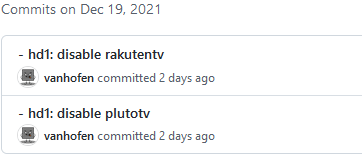

Re: Einstellungen laden (neutrino.conf)
Pluto und Rakuten ist für HD 1 Hardware von vanhofen raus genommen worden.
Ist leider jetzt zu spät (für meinen Brüder). Aber gut zu wissen.
