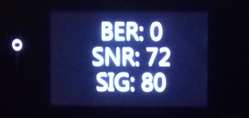

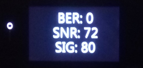

Gorcon hat geschrieben: ↑Di 4. Jan 2022, 17:18Mit der VU+ Ultimate gehts auch für Sat nicht.
satfind läuft da 100%ig - auf ALLEN VU+4K, denn genau für die VU+4K mit OLED habe ich ja extra noch den OLED Parameter mit eingebaut, damit man das auch im OLED sehen kann und nicht nur in Telnet.
In Telnet zu sehen:
Im OLED der Ultimo4K:

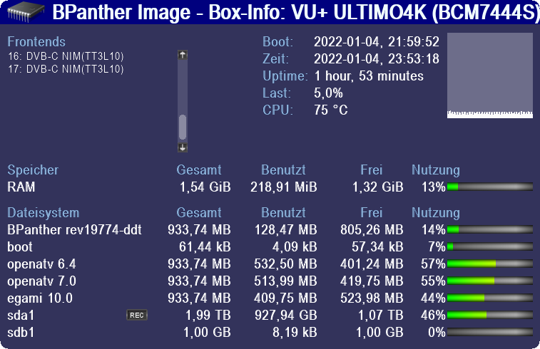

Und funktioniert natürlich auch mit entsprechenden fontendX und demuxX Parametern für C/T-Tuner wenn diese nach dem S-Tuner folgen. Hat man nur einen C- oder T-Tuner verbaut, braucht es auch da keine Parameter für fontendX und demuxX, da ohne Parameter immer der erste Tuner benutzt wird. Welches frontend benutzt werden muß, sieht man ggf. auch in der Box-Info. Das durchrollen der Tuner in der Box-Info hat ja auch NI vom DDT übernommen soweit ich weiß.
In meinem Fall, wie man sieht, sind das frontend16 und 17 für den C/T-Tuner.

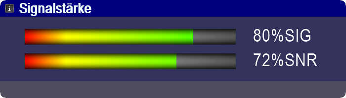

Achja, es gibt auch noch ein LUA Plugin für den aktuell aktiven Tuner, womit man sich das auch auf dem TV anzeigen lassen kann, wenn man die techn. Info nicht benutzen will.

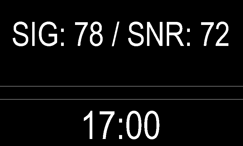

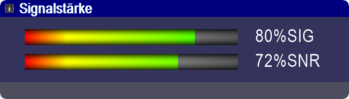

Zum OLED: Du meine Güte... Es ist wurscht, ob nun LCD oder OLED, es ist halt ne Anzeige und gut ist und man kann bei satfind einen Parameter verwenden, damit es auch dort angezeigt wird. Und wenn Du dir nen kleines Script schreibst, geht das sogar auch ohne Telnet. Ansonsten halt wie geschrieben gleich ein LUA Plugin benutzen damit man das am TV sieht - wobei eben das gleiche auch die techn. Info bereits macht, was in jedem Image dabei ist.
Oder sollen wir vielleicht speziell für Dich beim Aktivieren der techn. Info das auch noch in der Anzeige einblenden lassen? Dann schreibe das und rede nicht immer drum herum.

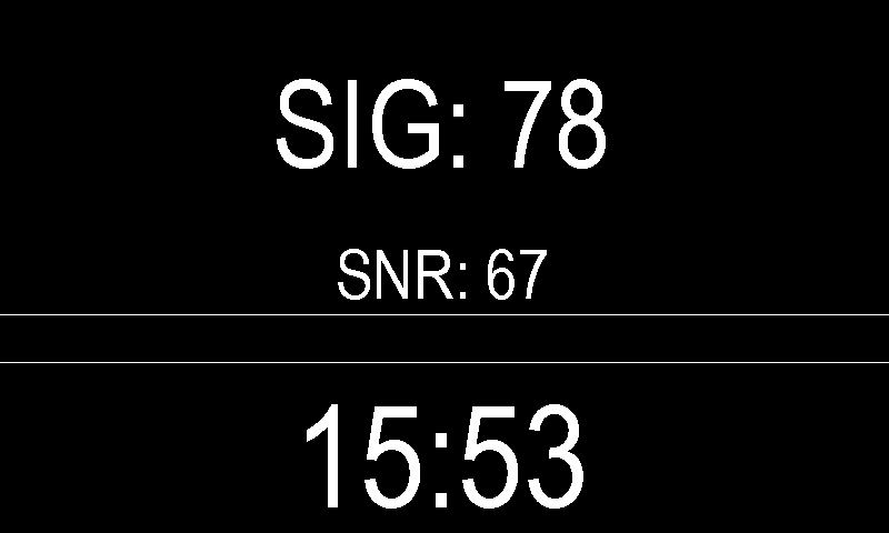

EDIT: Könnte z.B. so aussehen mit ein paar Zeilen Code:
oder alternativ:
Zuletzt geändert von BPanther am Mi 5. Jan 2022, 17:01, insgesamt 1-mal geändert.
