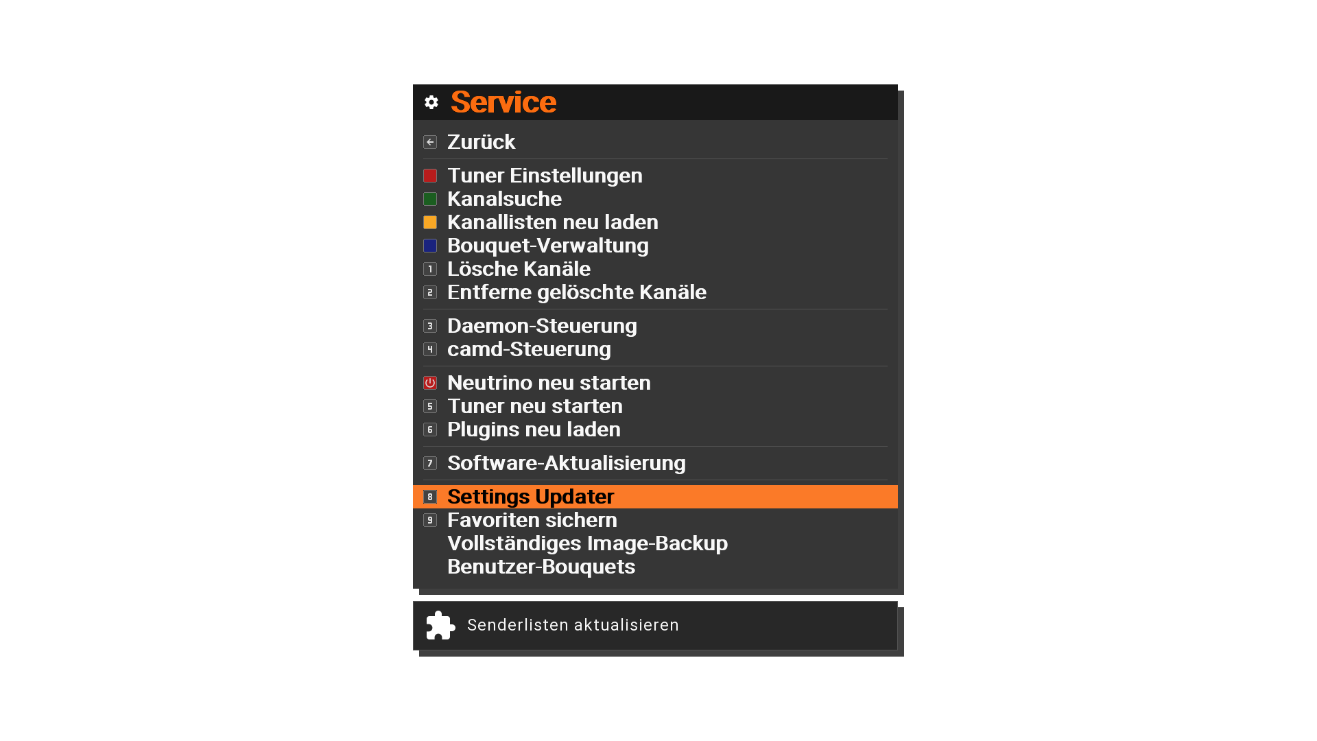

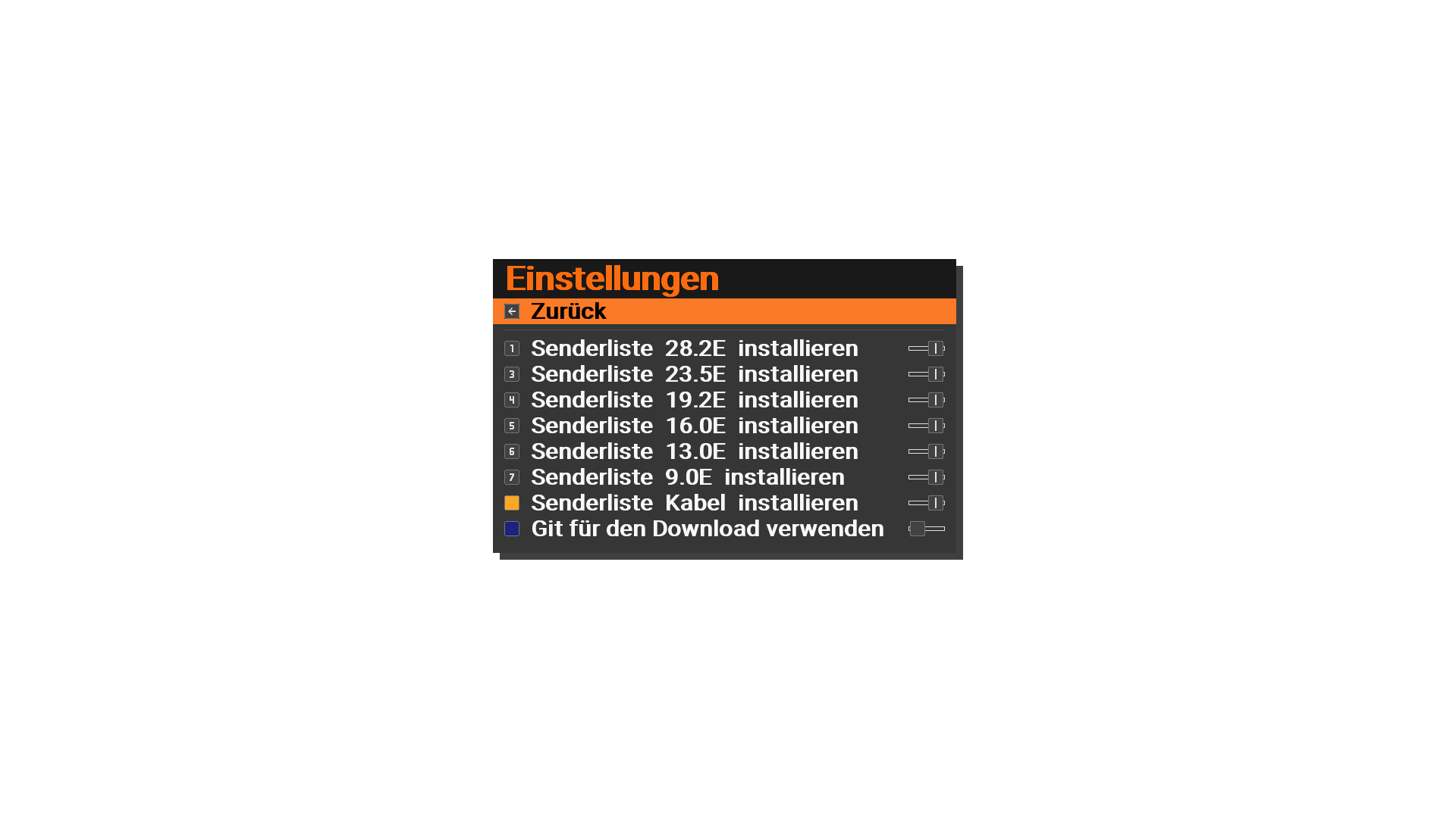

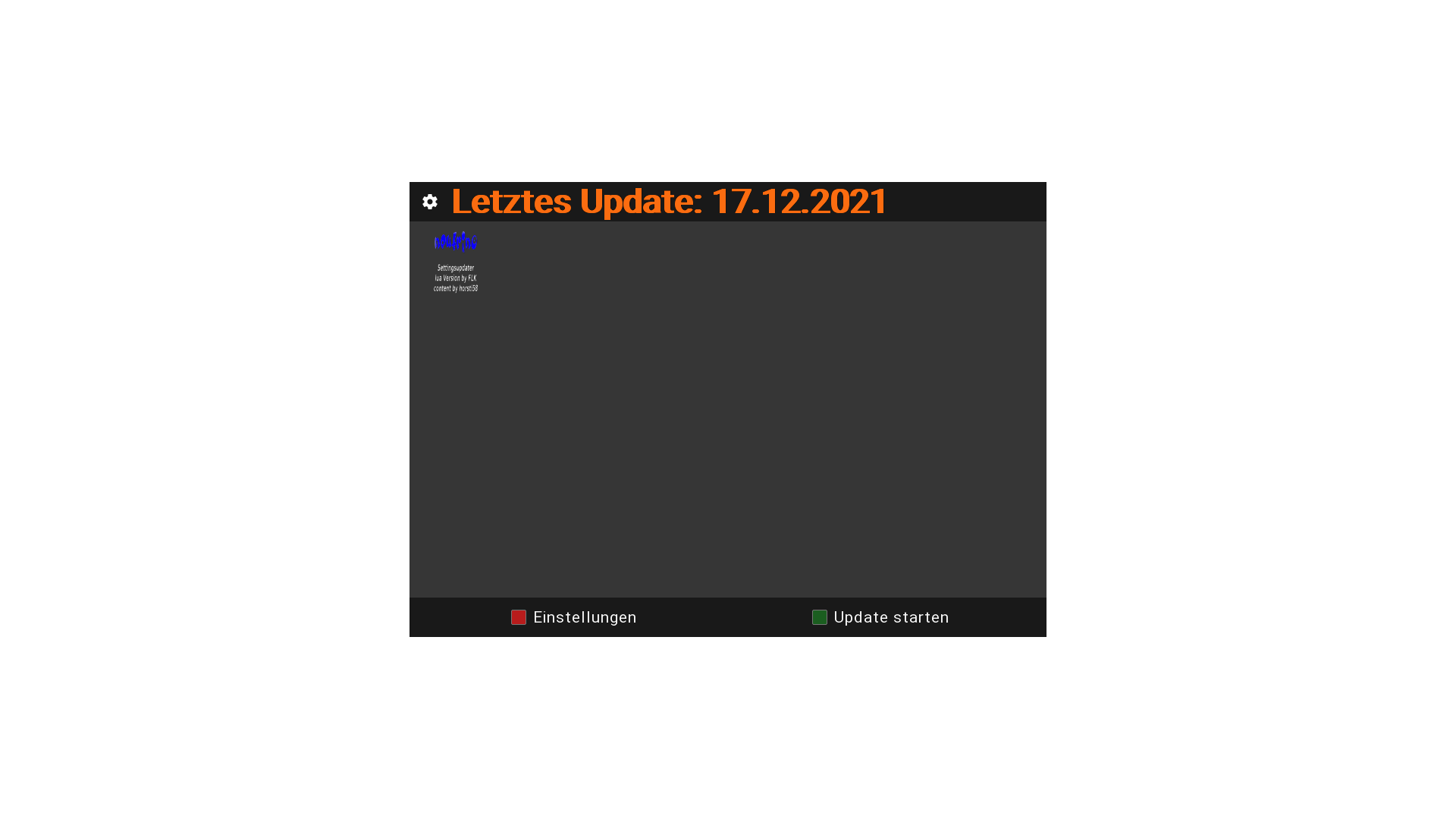

Re: Viele Umstellungen auf ASTRA
Mit Settingsupdate Lua Script ist man aktuell.
download/file.php?id=4297
Lua starten, rot für Auswahl der Sat/Kabelpositionen, zurück, grün lädt die neuen Settings, fertig
- Beiträge: 3031
- Has thanked: 130 times
- Been thanked: 34 times
Für was soll da "Senderliste Kabel installieren" sein? Kabelnetze sind ja sehr unterschiedlich. Damit hat man dann u.U. überhaupt keinen Empfang mehr. Selbst das Vodafone Kabelnetz ist nicht einheitlich.
Nachtrag: Hab mal in das Script reingeschaut, ist für Vodafone.

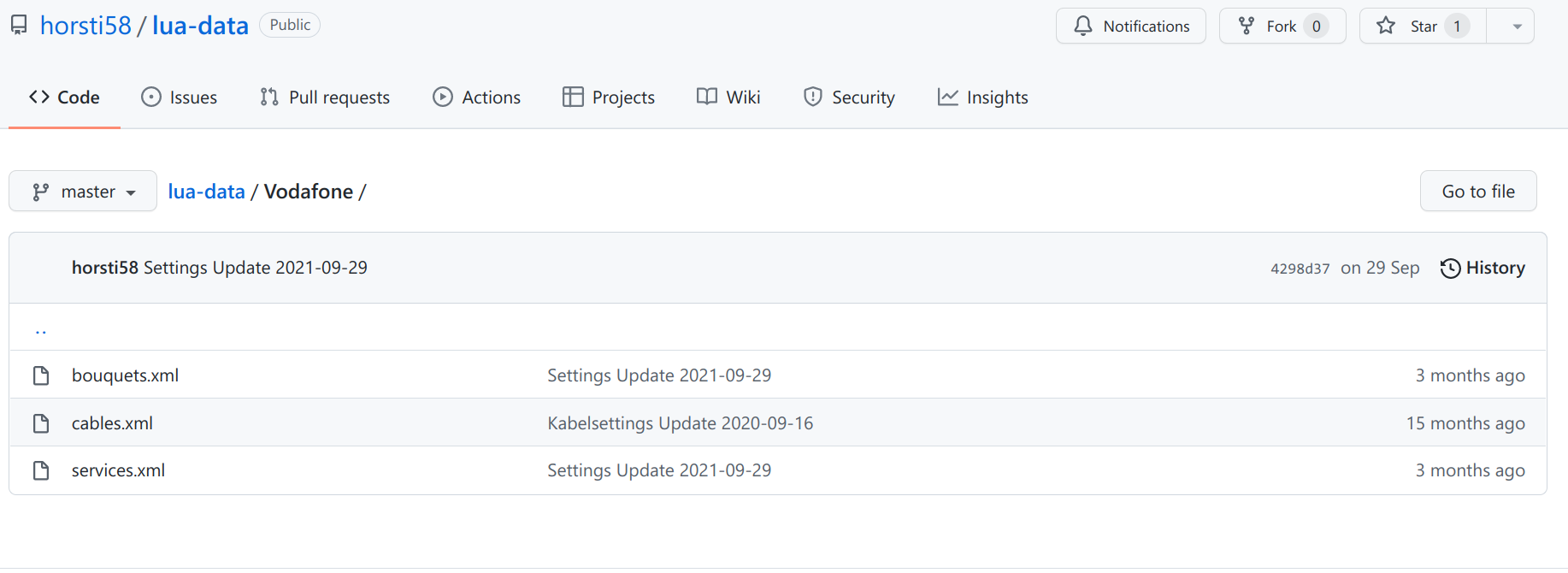

- Beiträge: 2835
- Has thanked: 44 times
- Been thanked: 158 times
mein kabel scan ist von gestern das ist aktueller als
https://github.com/horsti58/lua-data/tr ... r/Vodafone

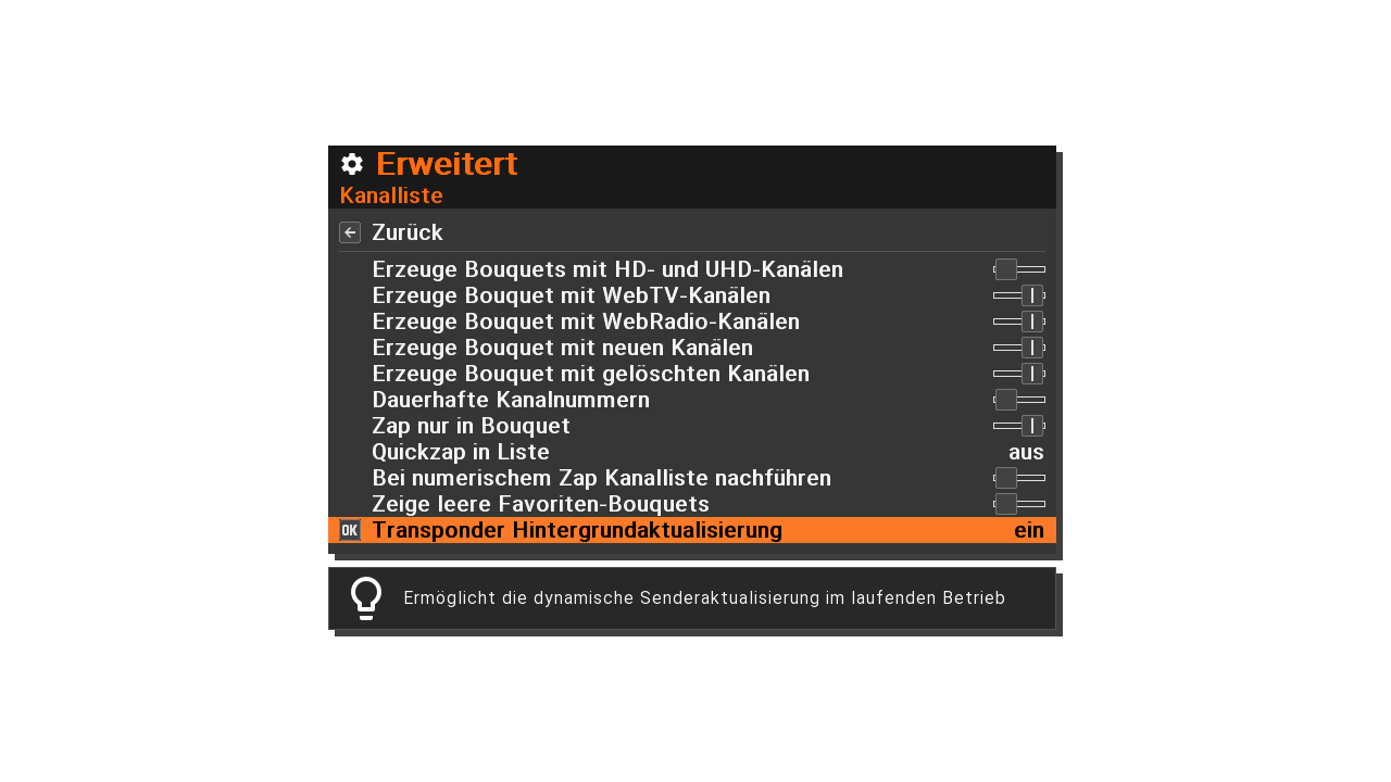

Wenn man das aktuell haben will, reicht die Funktion "Transponder Hintergrundaktualisierung" im Standby.
