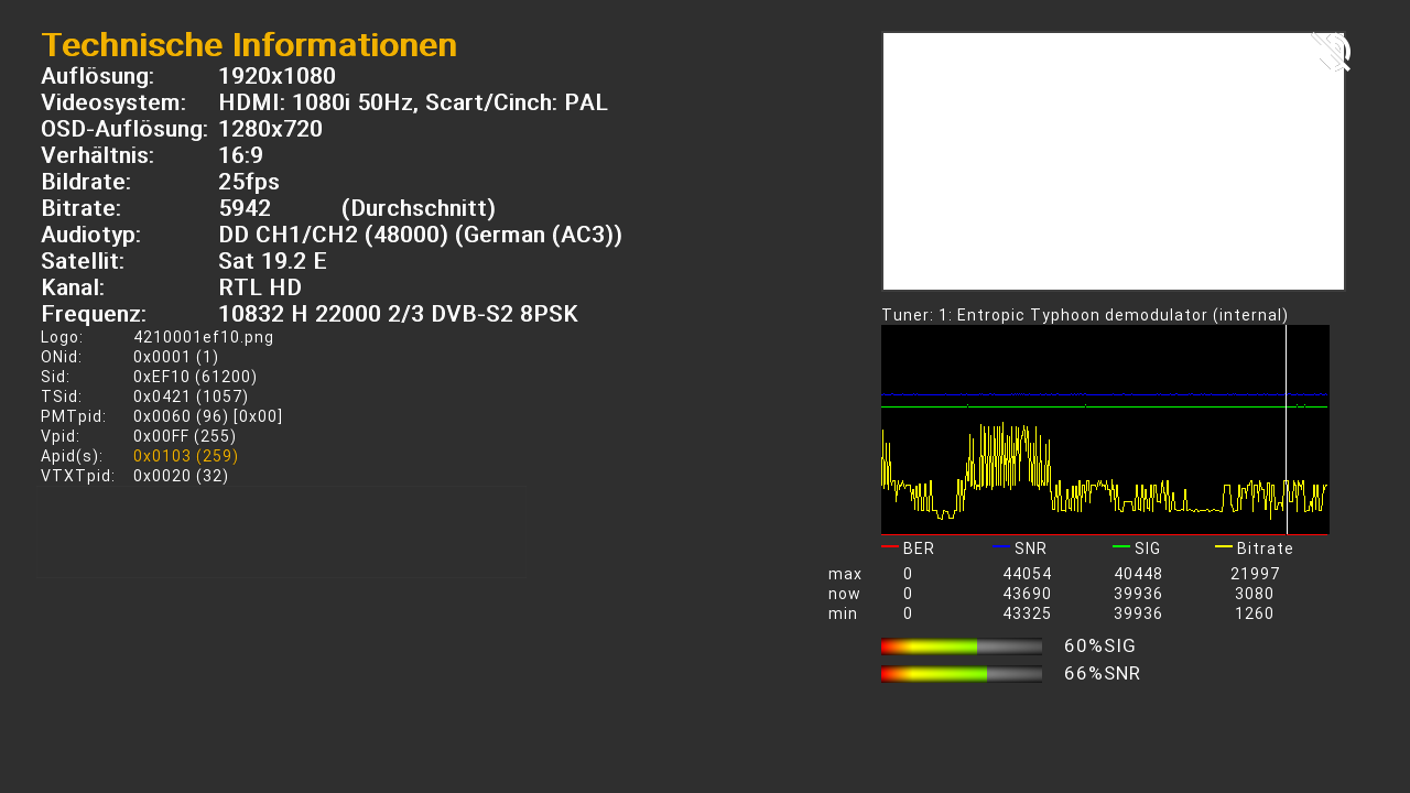

Hier mal die Screenshots von ZDF HD Und RTL HD.

die SNR bei RTL HD ist viel zu schwach. Hast Du einen Multischalter in Deiner Anlage dazwischen? Wenn Ja, dann musst Du auf der Tank in den LNB Einstellungen etwas ändern. Würde Dir mitteilen wie ich es eingestellt habe, wenn ein Multischalter im Spiel ist.. Weil ohne Multischalter würden Dir meine Einstellungen nicht helfen..

Deine Werte sind wirklich alle sehr schwach. Mich wundert, dass alle anderen Sender laufen!
Stell mal Deine Antenne ein, dann wird sich das Problem vermutlich lösen.
Hier mal Screenshots von meiner Tank bei den gleichen Sendern:
Die Tuner von den CSTs waren nie besonders gut. Da kann es gut sein, dass ein anderer Receiver noch ein Bild zeigt aber die Coolstreams Bildaussetzer haben.
Anhand der Werte hast Du entweder ein Problem zwischen der Antenne und dem Receiver oder wie oben geschrieben ist die Einstellung einfach nicht mehr so gut.
