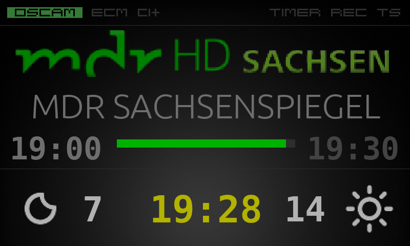

Ist mir schon klar , das ich einige Dateien und Icons rüber kopieren müsste , aber da kann ich dann gleich erst mal beim vorhandenem Image bleiben .
Bei mir sieht es momentan so aus , hier kann man alles aus 3m klar erkennen , lediglich das Senderlogo ist mir persönlich ein wenig zu groß .
Das Logo etwas kleiner , und dafür der EPG etwas größer , und gut ist es .
Vielleicht mach ich mir noch die Duration Time weg , und dafür die Wetter Icons etwas größer , mal schaun ...... :slight_smile:

Ich habe es inzwischen so gelöst, dass ich nur noch die 2 Farben ( (Grün/Gelb)) in der lcd4linux.conf bei den "General Settings" ergänzt habe.
So ist für mich die Ablesbarkeit auch aus der Ferne gewährleistet.

Ab dem morgigen Nightly lassen sich die Farben entsprechend den persönlichen Vorlieben anpassen. Eine Einstellmöglichkeit im Neutrino-GUI gibt es allerdings noch nicht. Es ist noch Handarbeit nötig. Bearbeitet dazu /etc/lcd4config.conf
Ich hoffe, der Aufbau dieser Datei ist selbsterklärend. :)
Wer sich die Farben ändert, sollte /etc/lcd4config.conf mit in sein Backup aufnehmen.
Viel Spaß beim basteln.
Hier eine Harlekin-Version. :)
