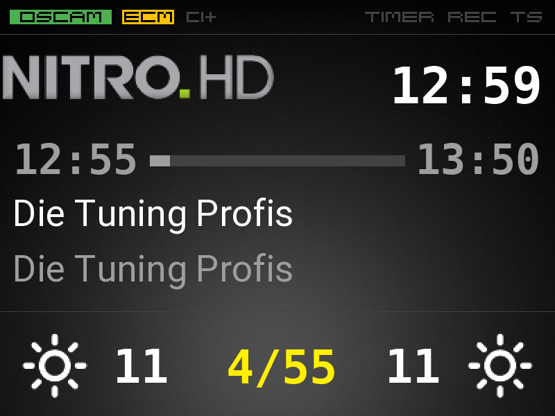

Natürlich funktionieren alte Configs noch. Musst eventuell die nötigen Icons mit ins Image kopieren.
Dass ein paar Sachen für einige nicht gut lesbar sind, habe ich aber auf dem Schirm. Da lasse ich mir was einfallen.

Ich denke ein Großteil ist dem Spf zuzurechnen.
Hier das 107er, fast ganz dunkel (2) , weil schwarz sonst nicht schwarz ist.
Und da dein Layout schön dunkel ist (sieht gut aus) , passt das nicht.

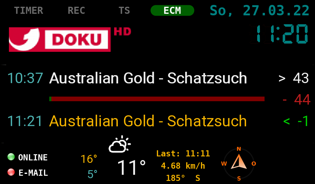

Beitrag von kalle wirsch »
vanhofen hat geschrieben: Sa 19. Mär 2022, 22:09 Natürlich funktionieren alte Configs noch. Musst eventuell die nötigen Icons mit ins Image kopieren.
Ist mir schon klar , das ich einige Dateien und Icons rüber kopieren müsste , aber da kann ich dann gleich erst mal beim vorhandenem Image bleiben .
Bei mir sieht es momentan so aus , hier kann man alles aus 3m klar erkennen , lediglich das Senderlogo ist mir persönlich ein wenig zu groß .
Das Logo etwas kleiner , und dafür der EPG etwas größer , und gut ist es .
Vielleicht mach ich mir noch die Duration Time weg , und dafür die Wetter Icons etwas größer , mal schaun ...... :slight_smile:

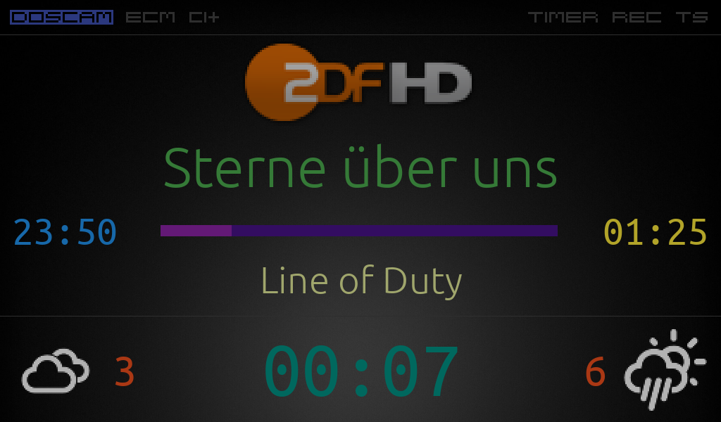

Re: LCD Display
Hallo , hatte mit der dunklen blauen Farbe Probleme ( schlecht ablesbar ) , dazu war immer " Doscam " zu sehen , obwohl ich das gar nicht in meiner HD51 nutze ...
daher nun neu geändert ( anbei Datei , txt entfernen ) + screenshot
lcd4linux.conf.txt
(56.73 KiB) 404-mal heruntergeladen
siehe auch Thread " Neue Nightlies viel zu hohe Last " Post nr. 47

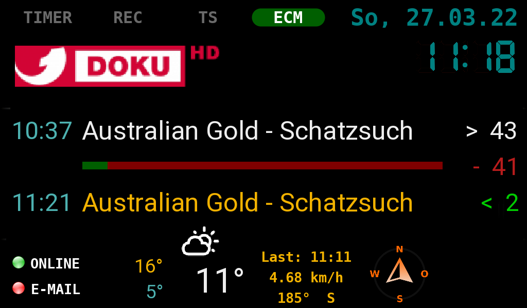

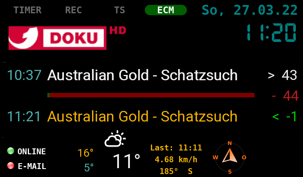

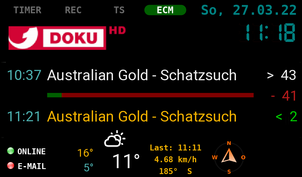

tangocash kannst du bitte mal in der ttf ausgabe ein funktion bold realisieren,den ich möchte kein anderen font
nur etwas dicker halt in der darstellung. z.z. nutze ich ttf ausgabe plus das gleiche widget mit 1px versatz um das
ein bisschen dicker darzustellen. eine bold-funktion wäre natürlich schicker. :wink:
bsp. siehe now 0,1,2px

jokel hat geschrieben: So 27. Mär 2022, 10:31 tangocash kannst du bitte mal in der ttf ausgabe ein funktion bold realisieren,den ich möchte kein anderen font
Nein geht nicht, selbst fontconfig auf dem PC schaltet zwischen 2 fonts um.

eigentlich muss man nur bei bold den punkt nur verdoppeln dachte nicht das das so kompliziert ist.naja so muss
ich eben den text in layer 1 sowie in layer 2 2x drucken um eine verdickung zu erziehlen.

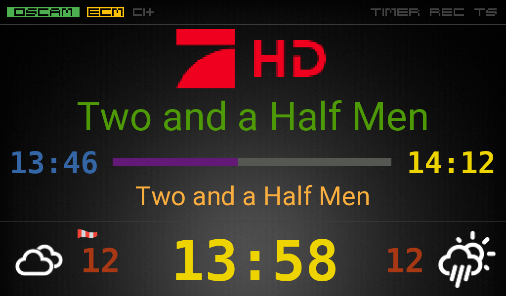

vanhofen hat geschrieben: Sa 19. Mär 2022, 22:09 Dass ein paar Sachen für einige nicht gut lesbar sind, habe ich aber auf dem Schirm. Da lasse ich mir was einfallen.
Ab dem morgigen Nightly lassen sich die Farben entsprechend den persönlichen Vorlieben anpassen. Eine Einstellmöglichkeit im Neutrino-GUI gibt es allerdings noch nicht. Es ist noch Handarbeit nötig. Bearbeitet dazu /etc/lcd4config.conf
Ich hoffe, der Aufbau dieser Datei ist selbsterklärend. :)
Wer sich die Farben ändert, sollte /etc/lcd4config.conf mit in sein Backup aufnehmen.
Viel Spaß beim basteln.
Hier eine Harlekin-Version. :)
