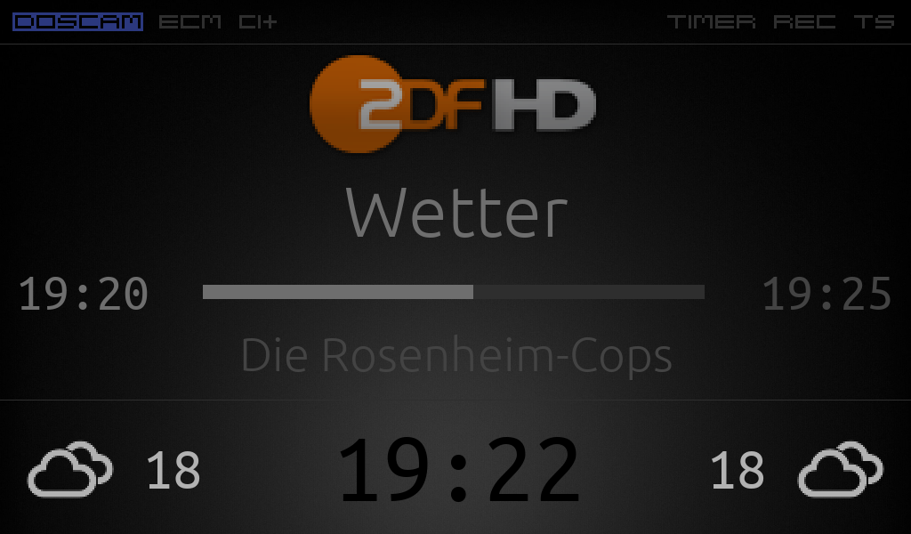

Ich kann das beim default-lcd4linux-Skin nicht bestätigen. Da ist alles schick bei den Progressbars. Und die sind ja auch zweifarbig.
Und wie gesagt ... Das hat alles nichts mit dem Buildsystem zu tun. Ist also hier in dem Thread etwas fehl am Platze.

vanhofen hat geschrieben: Di 24. Mai 2022, 19:23 Ich kann das beim default-lcd4linux-Skin nicht bestätigen. Da ist alles schick bei den Progressbars. Und die sind ja auch zweifarbig.
es geht nicht um die farbe. sondern um den bug im ni-image betreff lcd4linux.
der knackpunkt im lcd4linux ist die darstellung der bar im bezug auf die direction / richtung der darstellung
die statt 4 richtungen z.z. nur 2 zulässt.
